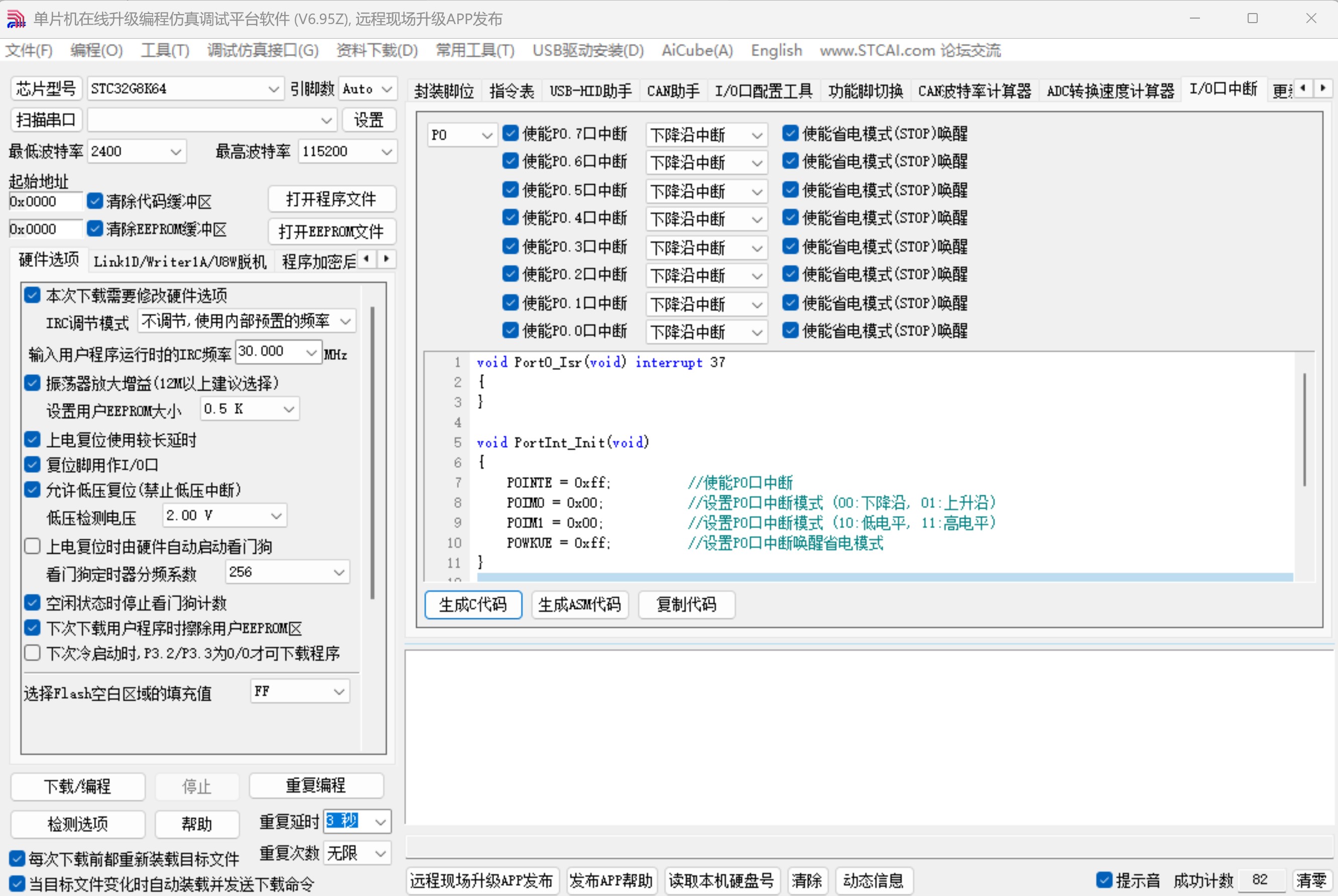

我的端口初始化代码如下:
                  P6M0 = 0x03; P6M1 = 0x00;
                 P6IM0=0;
                 P6IM1=0x03; //低电平中断
                 P0INTE=0x03;
                 P0WKUE=0x03; //开启掉电唤醒
想实现p6.0/p6.1 端口电平唤醒,mcu进入休眠后唤醒不成功,我的问题出在哪里?

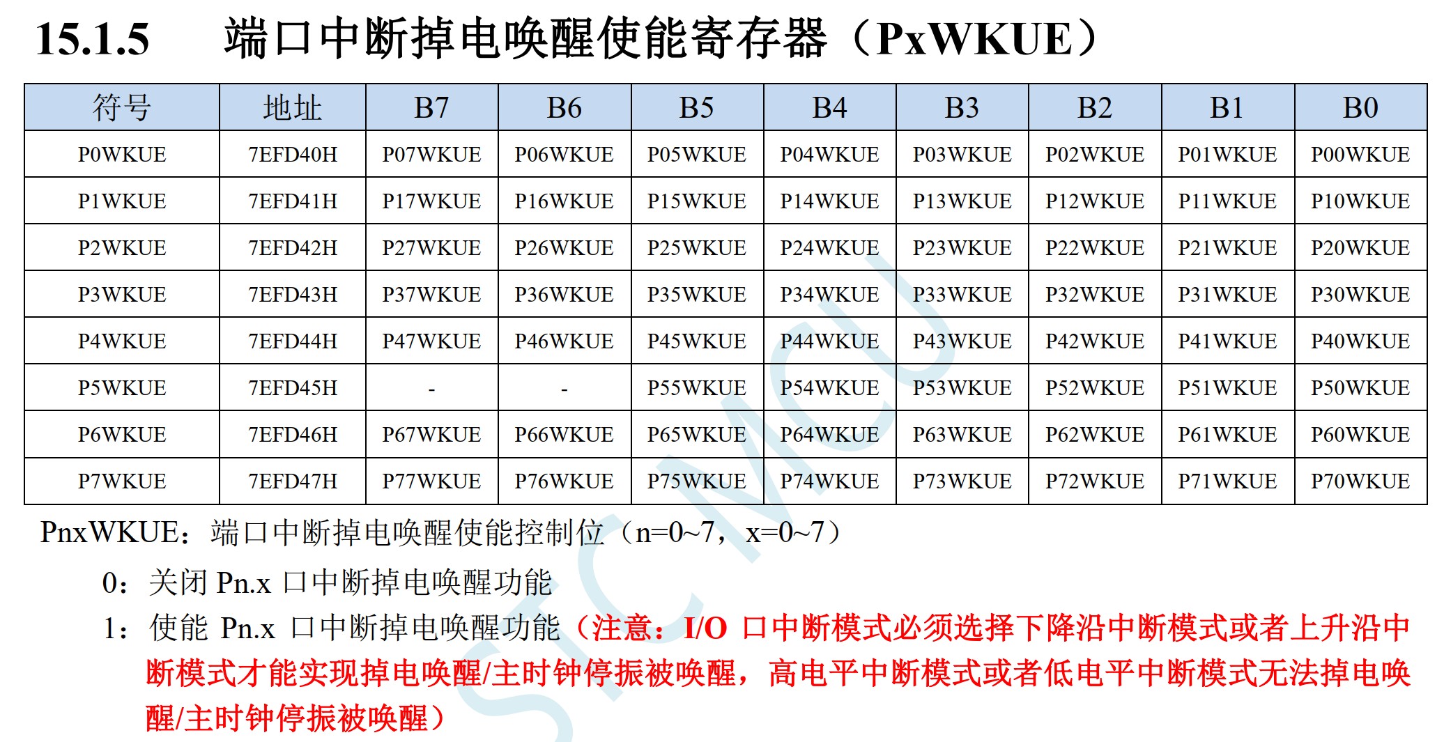

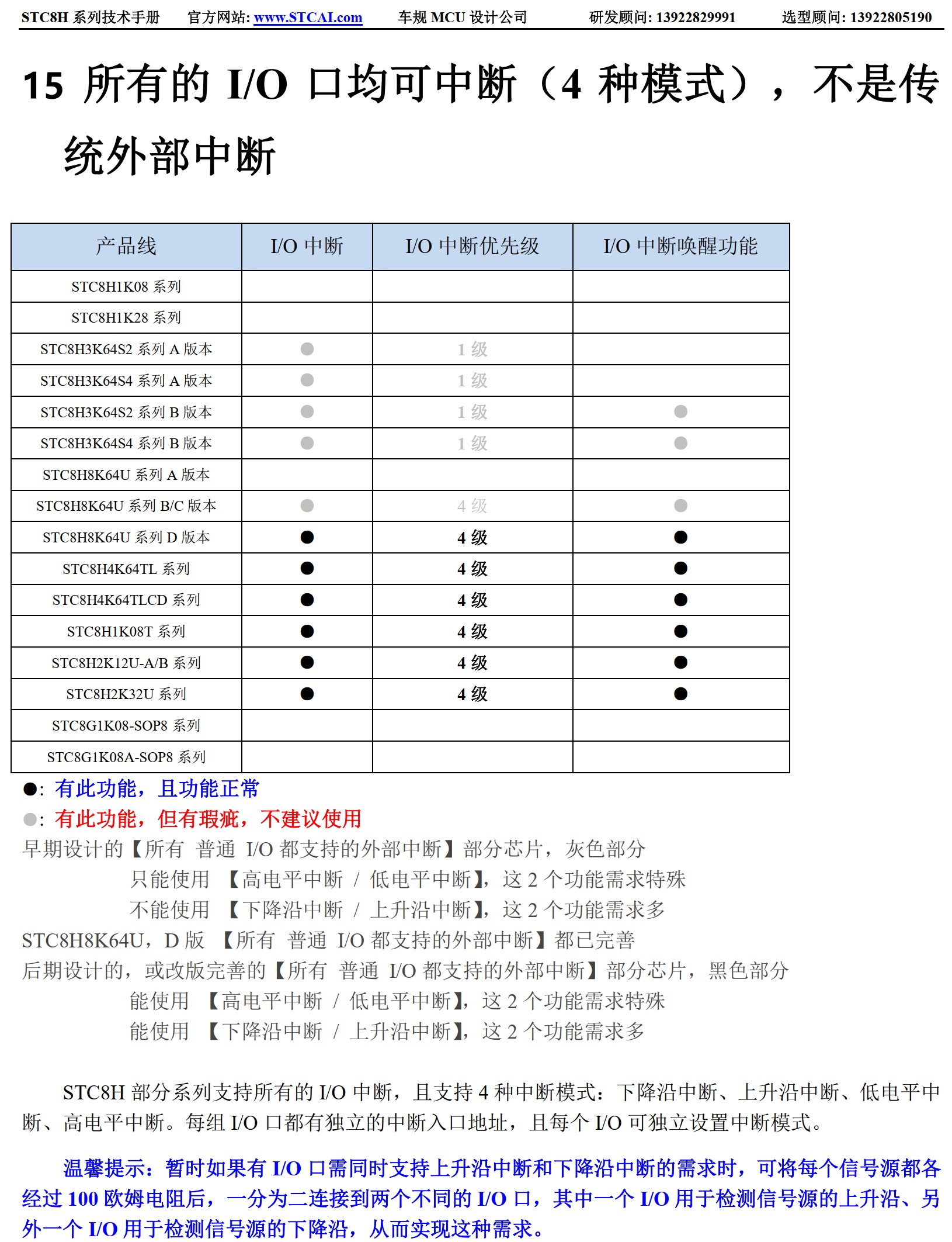

要能唤醒,
低电平中断/高电平中断 是不行的;
需要 上升沿中断/下降沿中断 才行;
但 STC32G12K128的普通I/O的上升沿中断/下降沿中断设计有BUG,
尚未改版/也不会改版/做了车规认证不能改版,只会出新型号 STC32G34K128。
所以建议 用 STC32G8K64-LQFP48/44/32, STC8H8K64U-LQFP64/48/44/32
