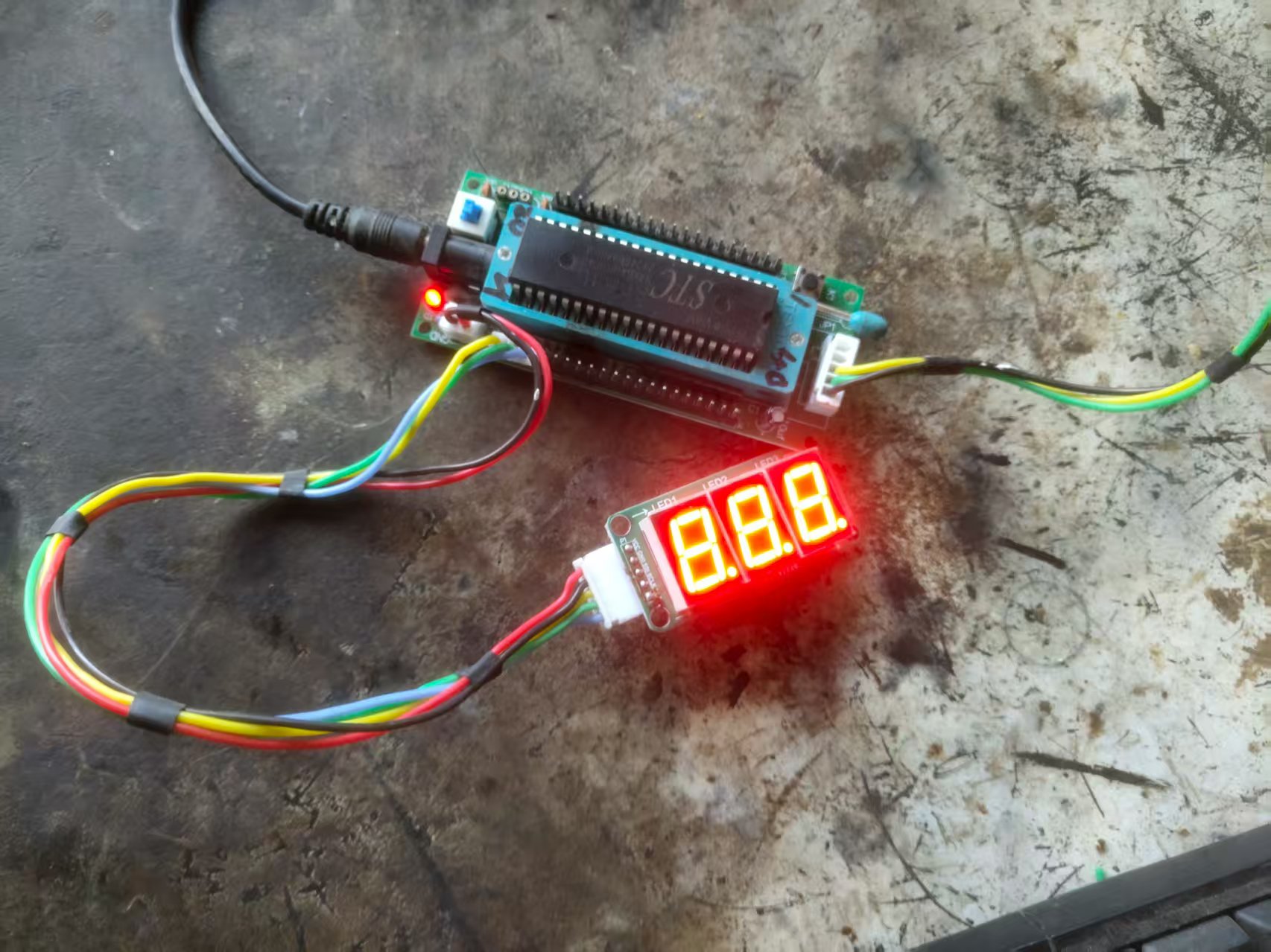

用STC8051U做实验,要求控制三个HC595,分别驱动三个共阳数码管,显示预置的数字“123”,一直显示不正常,是哪里的原因?

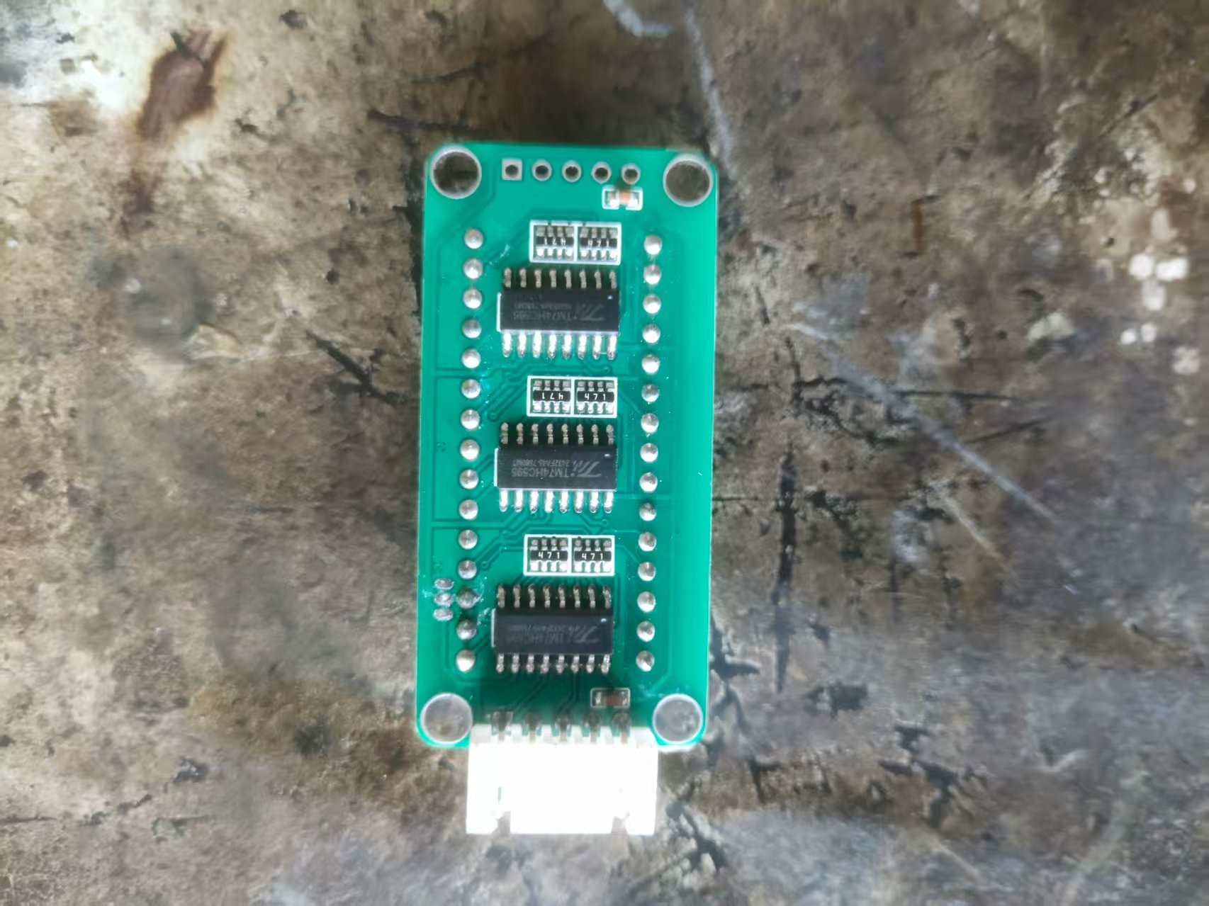

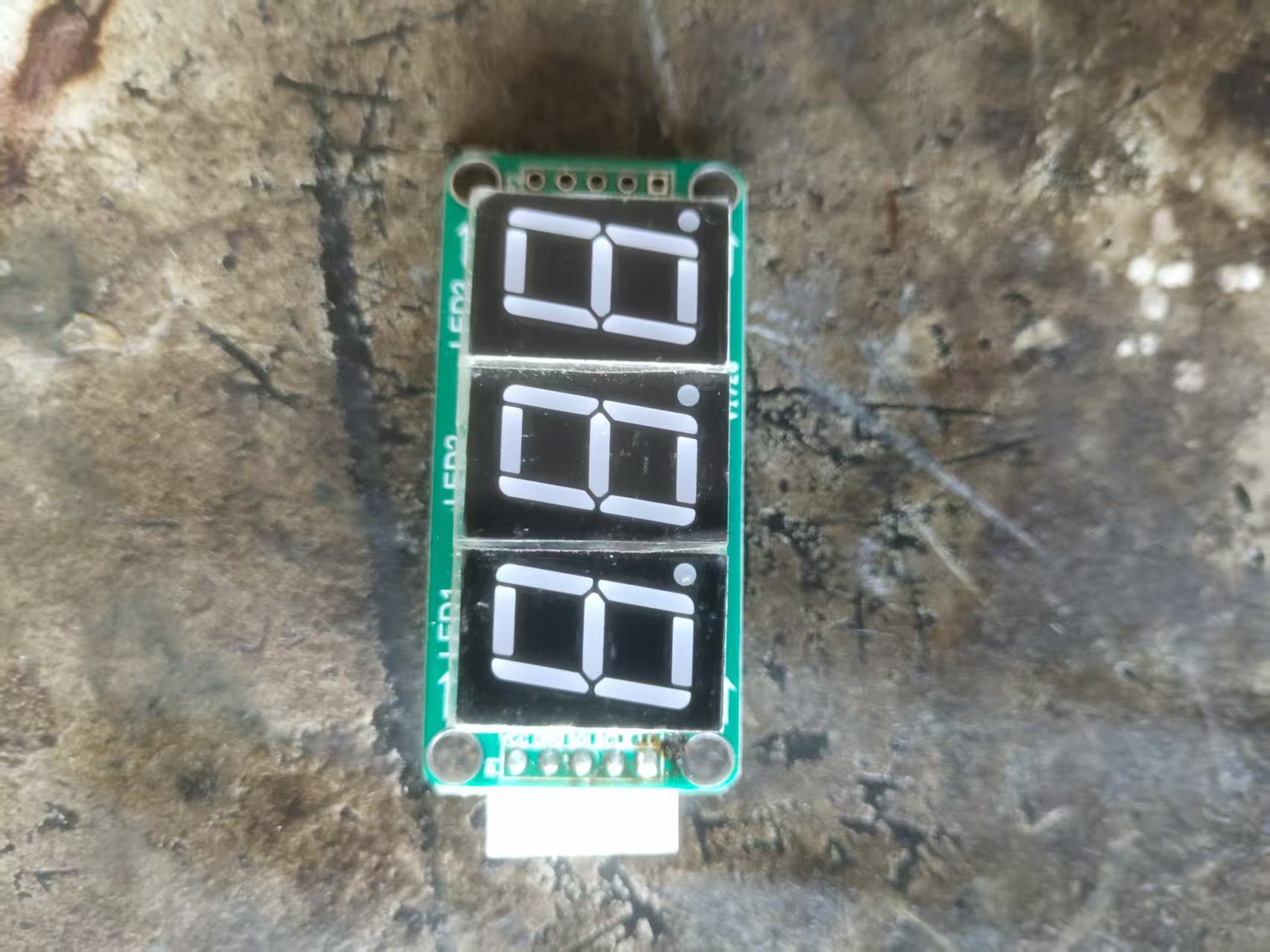

没啥原理图,STC8051U单片机最小系统,外加5V、GND和下面三根线。
sbit SDI = P2^0;  // 对应HC595的14脚(DS)
sbit SCLK = P2^1; // 对应HC595的11脚(SH_CP)
sbit LOAD = P2^2; // 对应HC595的12脚(ST_CP)
显示部分是网上买的三位共阳LED数码管模块。三个74HC595分别驱动对应的数码管,LOAD端并联,数据输入端级联。
