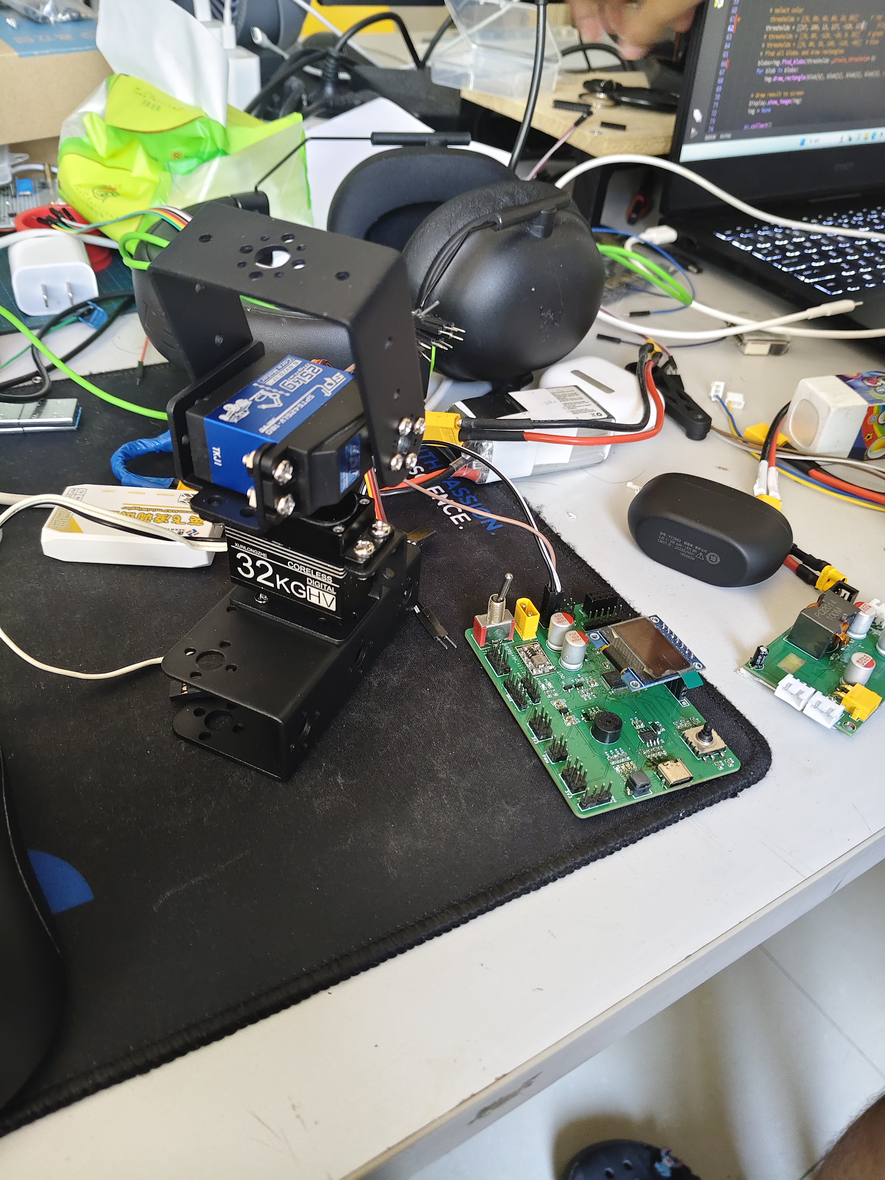

发表于 2025-7-28 14:47:26 | 显示全部楼层 |阅读模式
电赛备战贴,实现8051驱动舵机
