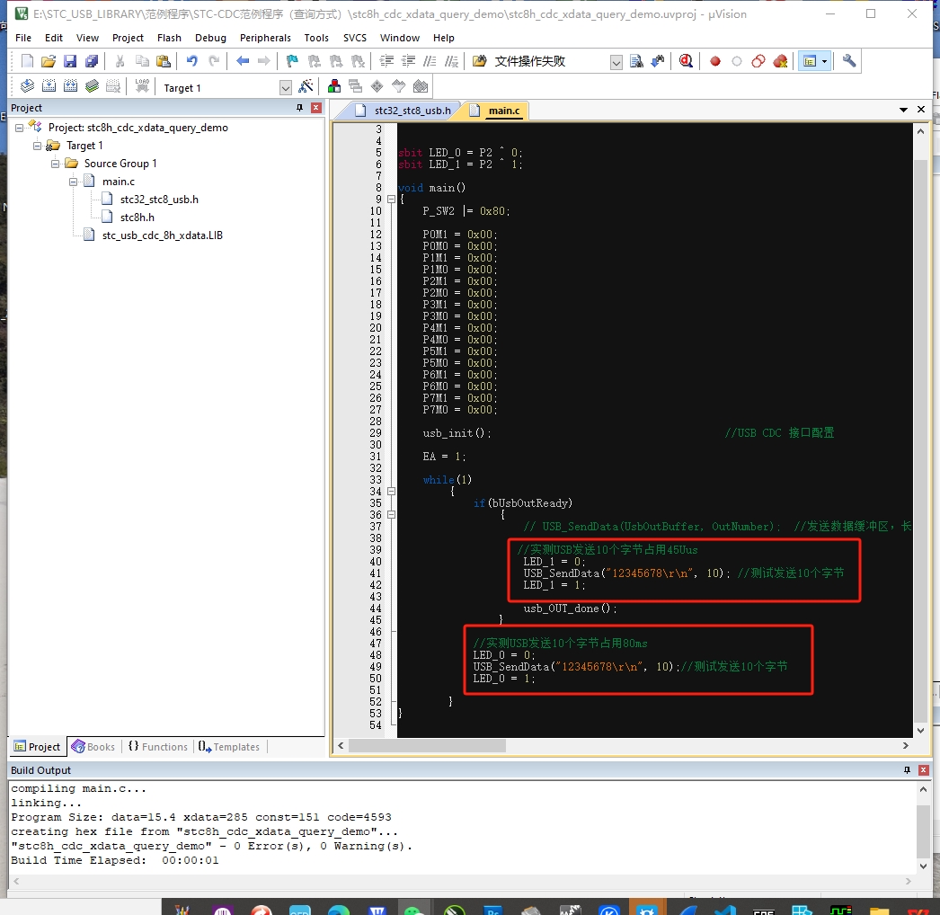

在官网下载的,https://www.stcai.com/khs
USB库文件20250716版本,使用自带DEMO程序,
使用Ai8H8K64U-64PIN,
STC-CDC范例程序(查询方式)
stc8h_cdc_xdata_query_demo
stc8h_cdc_xdata_query_demo.uvproj
实测USB_SendData  不同位置,发送一个速度不一样,求解
#include "stc8h.h"
#include "stc32_stc8_usb.h"
sbit LED_0 = P2 ^ 0;
sbit LED_1 = P2 ^ 1;
void main()
    P_SW2 |= 0x80;
    P0M1 = 0x00;
    P0M0 = 0x00;
    P1M1 = 0x00;
    P1M0 = 0x00;
    P2M1 = 0x00;
    P2M0 = 0x00;
    P3M1 = 0x00;
    P3M0 = 0x00;
    P4M1 = 0x00;
    P4M0 = 0x00;
    P5M1 = 0x00;
    P5M0 = 0x00;
    P6M1 = 0x00;
    P6M0 = 0x00;
    P7M1 = 0x00;
    P7M0 = 0x00;
    usb_init();                                     //USB CDC 接口配置
    EA = 1;
    while(1)
            if(bUsbOutReady)

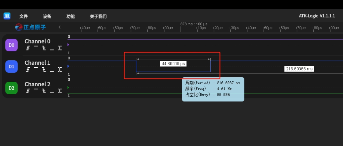

                    // USB_SendData(UsbOutBuffer, OutNumber);  //发送数据缓冲区,长度(接收数据原样返回, 用于测试)
                 //实测USB发送10个字节占用45us
                   LED_1 = 0;
                    USB_SendData("12345678\r\n", 10); //测试发送10个字节
                    LED_1 = 1;
                    usb_OUT_done();

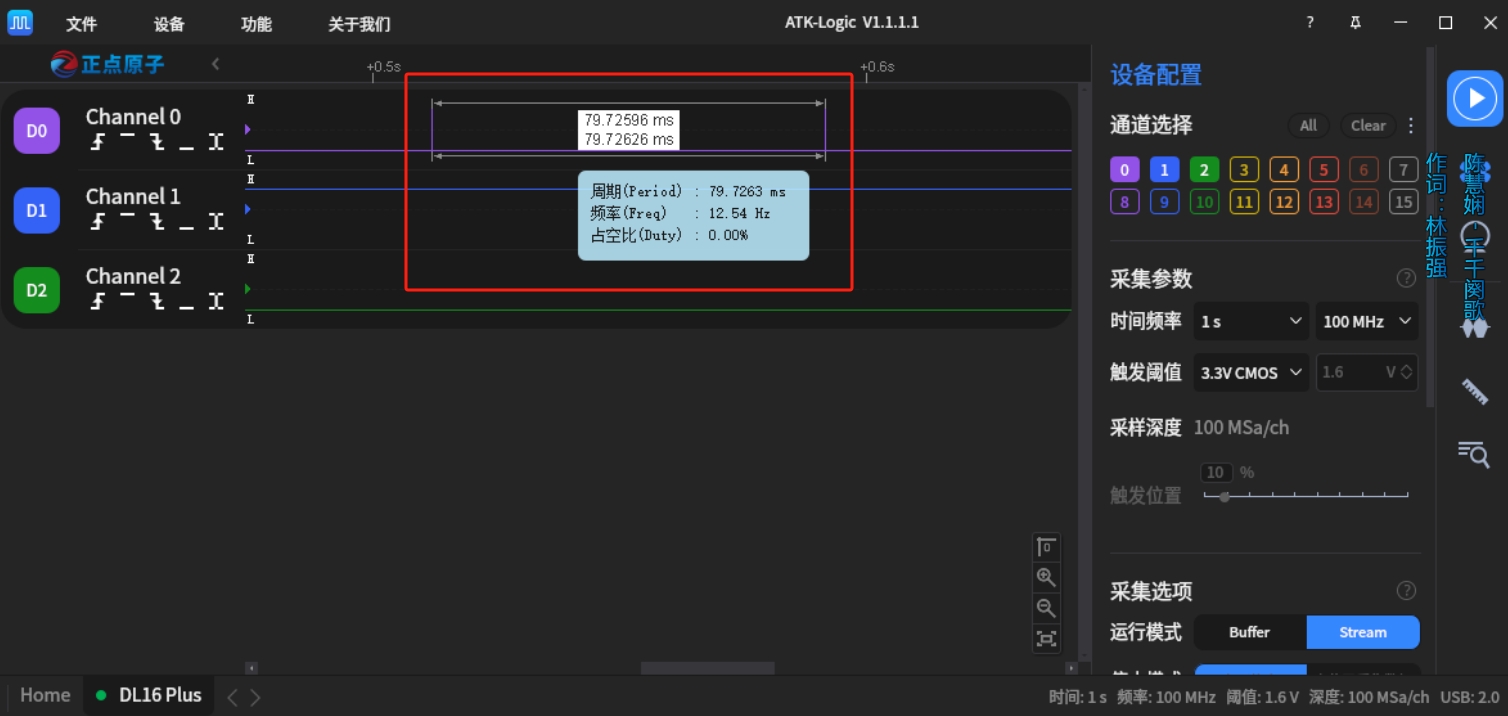

            //实测USB发送10个字节占用80ms
            LED_0 = 0;
            USB_SendData("12345678\r\n", 10);//测试发送10个字节
            LED_0 = 1;

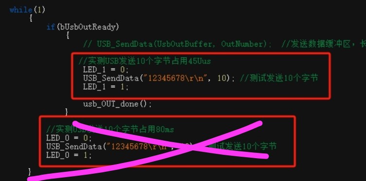

            LED_0 = 0;
            LED_0 = 1;
https://www.stcaimcu.com/forum.php?mod=attachment&aid=MTEwMDE2fGI2Y2MzYzEyfDE3Nzc3OTI5NTV8MHw%3D
//在bUsbOutReady接收中发送,就很快
if(bUsbOutReady)
                                                                                LED_1 = 0;
                    LED_1 = 1;
                    usb_OUT_done();

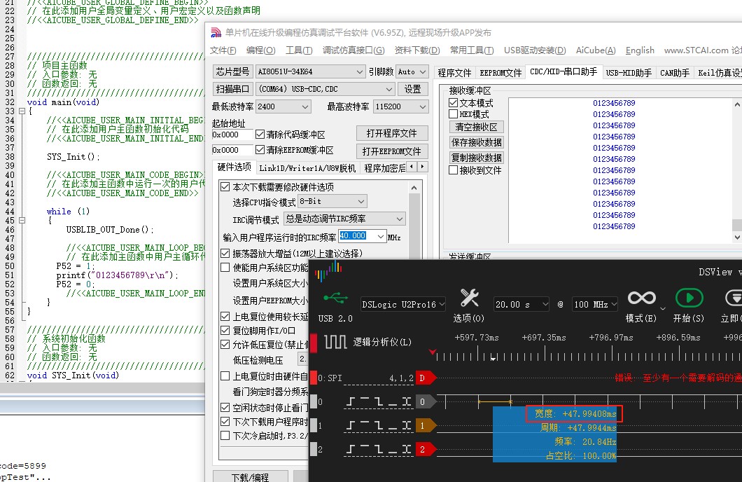

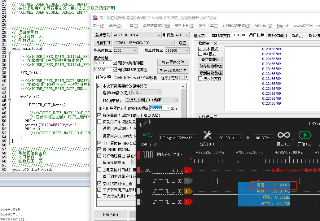

打开串口状态:
关闭串口状态,触发超时机制:
不想要这个超时,可以参考此帖:
https://www.stcaimcu.com/forum.p ... 9040&pid=177176

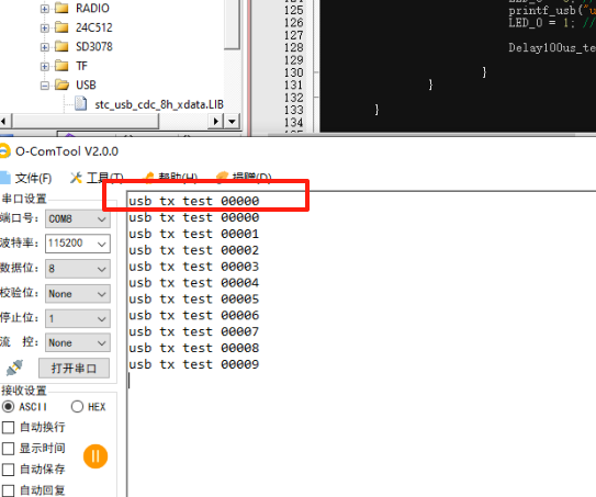

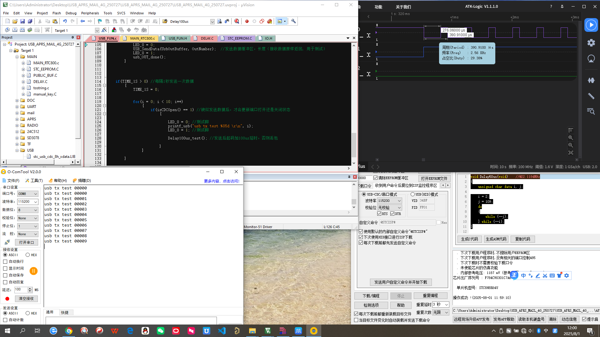

发表于 2025-8-1 12:12:48 | 显示全部楼层
//经过反复实测,发送后起码加100us延时,否则丢包
//貌似发送数据后,才会更新端口打开还是关闭状态,所以每次打开端口,会多显示之前的一行数据
//    感觉  isCDCOpen()  是发送数据后,才会检测到端口状态,而不是发送数据前能检测到端口状态
  if(isCDCOpen() == 1) //貌似发送数据后,才会更新端口打开还是关闭状态
                            LED_0 = 0; //测试脚
                            printf_usb("usb tx test %05d \r\n", i);
                            LED_0 = 1; //测试脚
                            Delay100us_test(); //发送后起码加100us延时,否则丢包
void USB_FUN()        //处理USB接收到的数据 ,解析数据
    u16 i;
    if(bUsbOutReady)
            LED_0 = 0;
            LED_0 = 1;
            usb_OUT_done();
    if(TIME_1S > 0) //每隔1秒发送一次数据
            TIME_1S = 0;
            for(i = 0; i < 10; i++)
                            LED_0 = 0; //测试脚
                            LED_0 = 1; //测试脚
