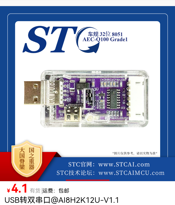

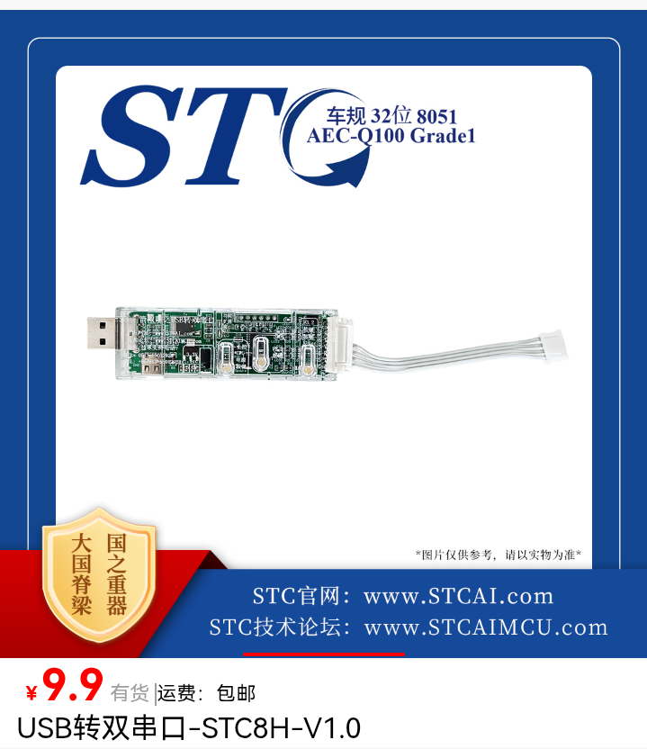

这两个USB转双串口功能上有什么区别吗?价格差这么多,直接买便宜的可以吗?
Screenshot_20250727_182342_com.tencent.mm.png Screenshot_20250727_182334_com.tencent.mm.png

左边带脱机烧录,SWD仿真,输出电压切换等功能。
建议各买一个
一箭双雕不支持SWD仿真 Link1D支持SWD仿真  详情 回复 发表于 2025-7-27 22:15

发表于 2025-7-27 22:15:53 | 显示全部楼层
建议各买一个
一箭双雕不支持SWD仿真
Link1D支持SWD仿真

发表于 2025-7-27 22:28:31 | 显示全部楼层
可以买便宜的这个,功能一致的,
当然了,功能定位还是略有区别的,非常直观的能看到用料有较大的区别,主控来说,一箭双雕主控是8H8K64U-tssop20,小的主控是8HK12U-SO16,
大的使用了多个稳压管、输出开关MOS也是余量充足,而且预留了OLED、用户按键等资源,可以作为开发板玩。
建议,如果只用来下载和调试开发板,两个都是可以的,而且大的耐用一些,如果还想当开发板来用,直接买大的好了,
