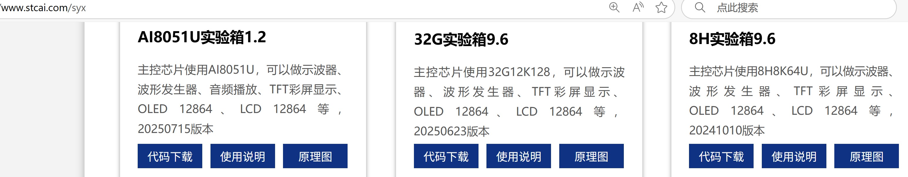

用实验箱的测试程序,测试下
深圳国芯人工智能有限公司-实验箱
一定要看最新数据手册
https://www.stcaimcu.com/data/download/Datasheet/STC8H.pdf
