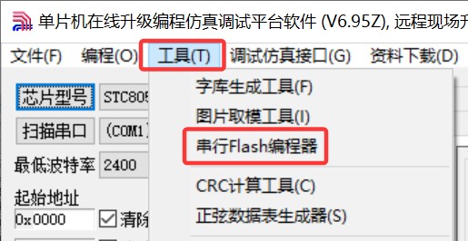

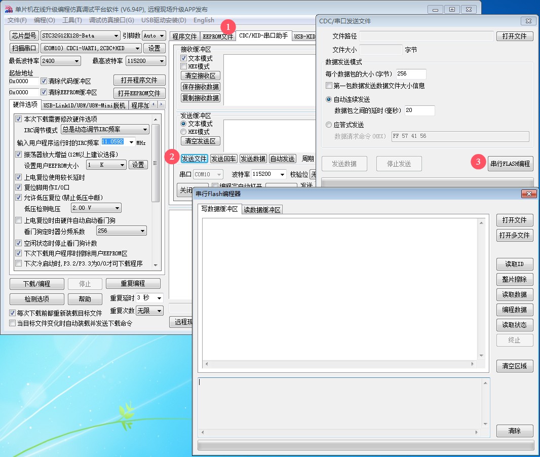

Ai8051U实验箱例程72.3和72.4例程中的串行FLASH编程按钮在新版ISP软件中移到工具里面了

关于Ai8051U实验箱例程中串行FLASH编程按钮的说明如下:
尊敬的用户:
感谢您对Ai8051U实验箱的关注与使用。针对您提到的“723和724例程中的串行FLASH编程按钮在新版ISP软件中被移动至工具菜单”的问题,现做如下说明:
在最新版本的ISP(In-System Programming)软件中,为了提升操作界面的清晰度与功能模块的集中管理,我们对部分功能按钮进行了重新布局。其中,“串行FLASH编程”功能已从原例程操作界面中移除,并整合至主界面的“工具”菜单下。
此调整旨在优化用户操作流程,使功能调用更加直观、便捷。具体操作路径为:打开ISP软件后,在顶部菜单栏选择“工具”,随后在下拉菜单中找到并点击“串行FLASH编程”选项。
需要注意的是,该功能的原有功能与操作逻辑未发生改变,仅是界面位置的调整。因此,723和724例程仍可正常使用该功能进行FLASH编程操作,无需额外配置或修改代码。
