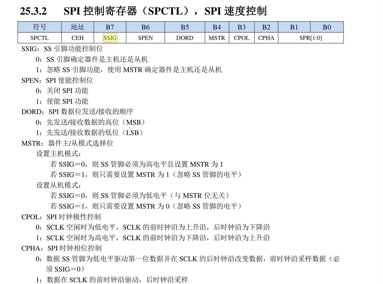

SSIG 一般配1。

牛逼  修改SPCTL = 0xD0;之后就可以注释到SPDAT=0;这句了。
