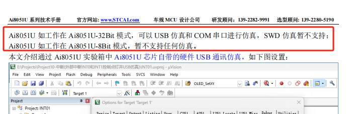

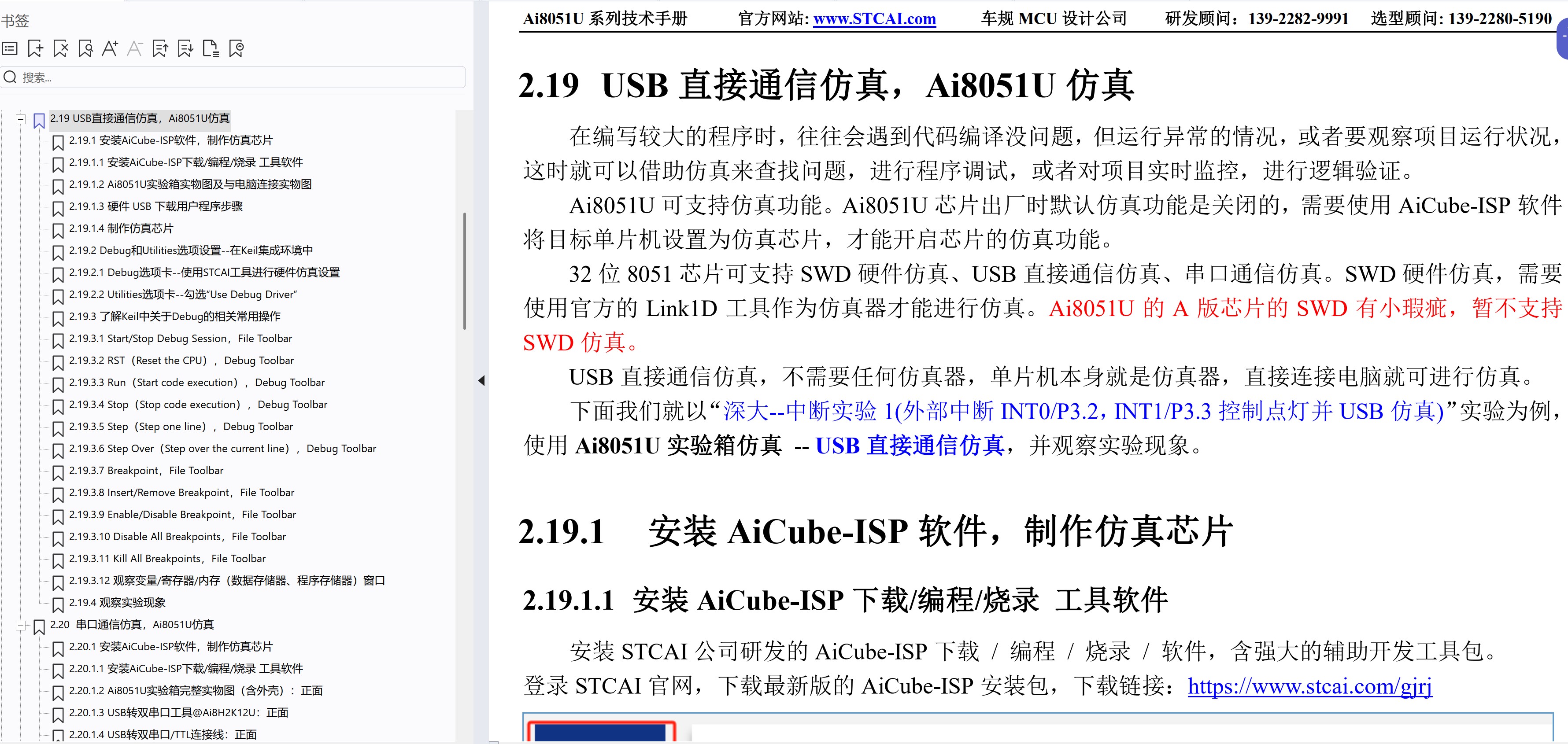

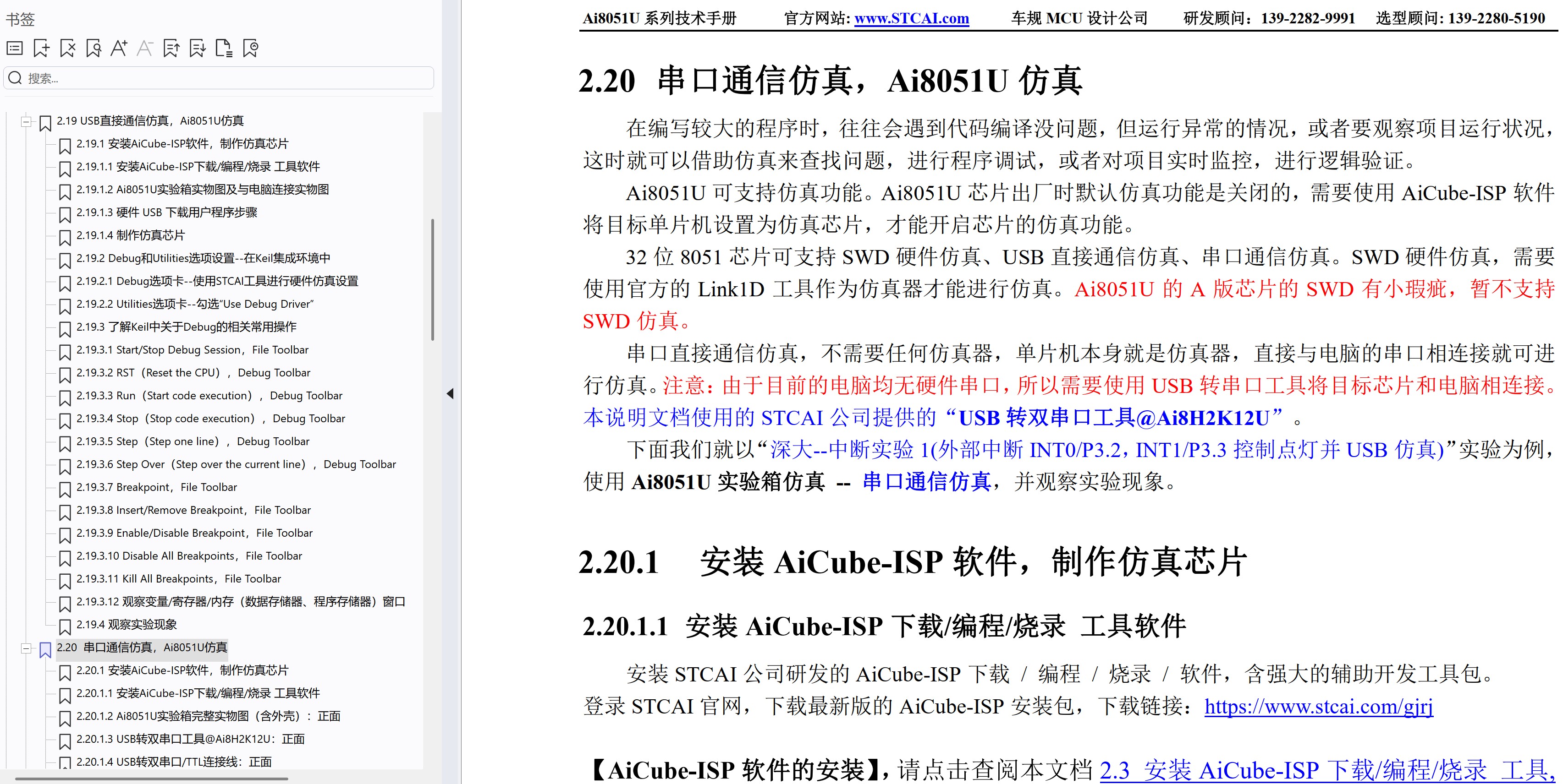

关于AI8051U仿真官方的资料上是不是有错误之处?
按芯片规格书上的说法,AI8051U只能进行USB和串口仿真SWD仿真不支持。 且只有32位模式可以进行仿真。

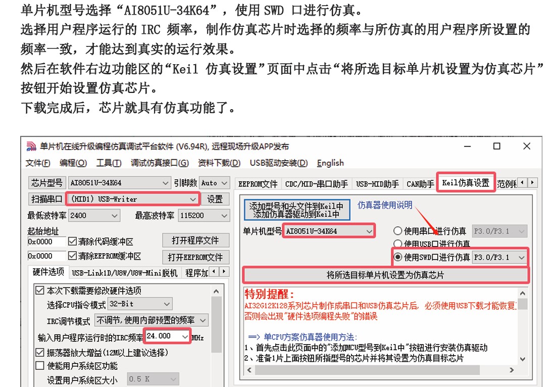

但是AI805U实验箱V1.2上的说明,却使用的SWD仿真。
我自行实验发现如果采用USB和串口仿真。无法在KEIL里面下载,更进不了仿真页面。
可以用SWD仿真模式,程序也能下载,但是仿真不是很顺利总是卡死或者提示和目标失去连接。

关于AI8051U仿真问题的说明如下:
根据AI8051U芯片规格书,该芯片支持USB和串口仿真,但不支持SWD仿真。同时,仅在32位模式下可进行仿真操作。然而,在部分实验箱(如AI805U实验箱V12)中,其说明文档中提到使用SWD仿真方式,这与官方资料存在一定的矛盾。
经核实,AI8051U在设计上确实不支持SWD调试接口,因此在使用SWD方式进行仿真时,可能会出现连接不稳定、程序下载失败或仿真过程中断等问题。用户在实际测试中遇到的“卡死”或“失去连接”现象,可能正是由于SWD接口不被支持所导致。
