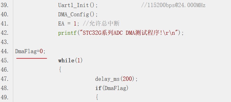

  38. DmaFlag=0;

这个问题,我查了很久,最终和源程序一条一条对比尝试,终于找到问题。下面时找到DEBUG后,修改后的程序,就在主程序中删掉了一条指令就正常了,转换几路通道都可以。

 楼主| 发表于 2025-7-25 15:21:00 | 显示全部楼层
在主程序中,删除了while(1)前面的“DmaFlag = 0;”指令,程序就正常了。
想了想原因:
      应该是ADC_DMA自动转换速度太快了,当转换完成并执行中断程序把DmaFlag置1后,主程序还没执行到while(1)指令,先执行了“DmaFlag = 0;”指令,
      while(1)
           if(DmaFlag)
                //这里面的程序将执行不了,所以就不能再次启动转换了。
那是因为你启动ADC DMA后,就发送字符串,这个需要时间,而ADC DMA很快完成图,之后你清除标志才进入主循环,一直没有再触发DMA了。 printf("STC32G系列ADC DMA测试程序!\r\n"); DmaFlag=0; 正常逻辑,你应该先清除  详情 回复 发表于 2025-7-25 16:21
8317
17932
发表于 2025-7-25 16:21:58 | 显示全部楼层
想了想原因:
      应该是ADC_DM ...
那是因为你启动ADC DMA后,就发送字符串,这个需要时间,而ADC DMA很快完成,之后你清除标志才进入主循环,一直没有再触发DMA了。
DmaFlag=0;
正常逻辑,你应该先清除标志,再启动DMA,这是正常的逻辑顺序。
DmaFlag=0;
DMA_Config();
EA = 1; //允许总中断printf("STC32G系列ADC DMA测试程序!\r\n");
36
378
378
 楼主| 发表于 2025-7-25 21:29:58 | 显示全部楼层
梁*** 发表于 2025-7-25 16:21
那是因为你启动ADC DMA后,就发送字符串,这个需要时间,而ADC DMA很快完成,之后你清除标志才进入主循环 ...
谢谢,是这样的。
