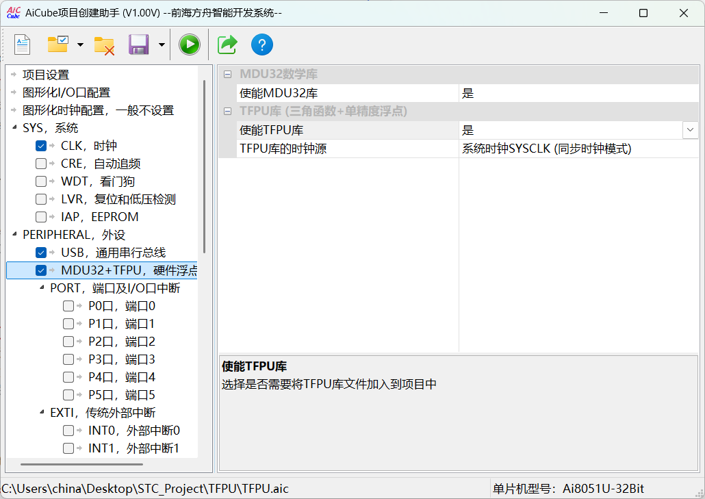

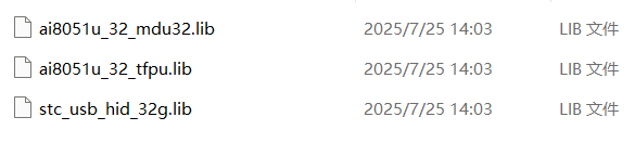

从官网下载的TFPU库文件只有.lib文件,没有.h文件,从AiCube生成的Keil项目也只有ai8051u_32_tfpu.lib文件,没有对应的头文件,请问TFPU库该怎么使用呢?同理还有MDU库。

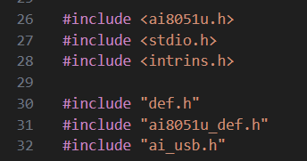

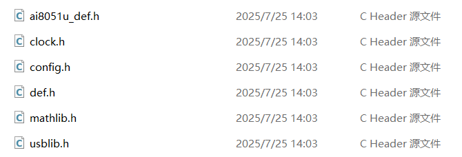

另外,奇怪的是,我用AiCube生成的带USB库的项目里,项目目录中也没有USB库的头文件,但是config.h文件中却引用了"ai_usb.h",printf_usb()也可以正常使用,可是项目目录下没有"ai_usb.h"这个文件呀
如图,我勾选了USB和TFPU+MDU,项目目录下只有.lib文件,没有对应的头文件,但是config.h文件中却有#include "ai_usb.h",但也没有导入TFPU和MDU的头文件。
屏幕截图 2025-07-25 141531.png 屏幕截图 2025-07-25 143352.png 屏幕截图 2025-07-25 143042.png 屏幕截图 2025-07-25 141632.png

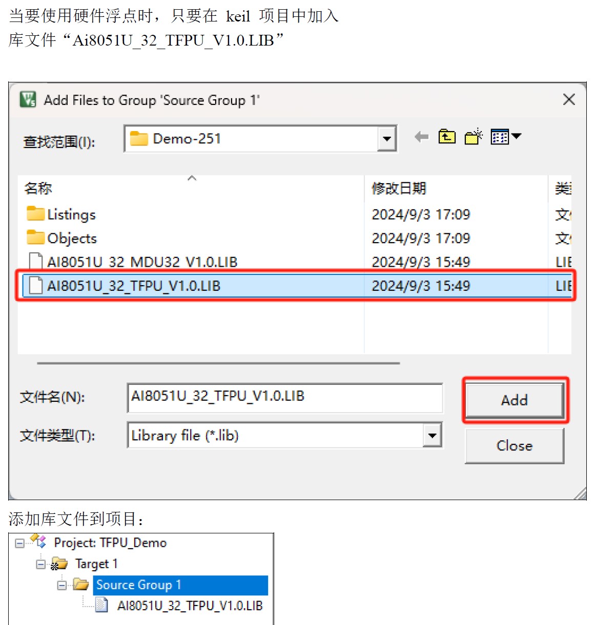

发表于 2025-7-25 14:46:31 | 显示全部楼层
TFPU没有头文件,添加lib后直接替换编译器的软件计算

发表于 2025-7-25 15:09:31 | 显示全部楼层
您是指浮点数加减乘除法自动被替换成TFPU处理吗?
那TFPU的三角函数运算呢?是要导入C标准库math.h吗?
需要添加math.h 可以在运算前后让IO输出高低电平对比时间差异  详情 回复 发表于 2025-7-25 16:23

发表于 2025-7-25 16:23:33 | 显示全部楼层
那TFPU的三角函数运算呢?是要导入C标准库math.h吗? ...
需要添加math.h
