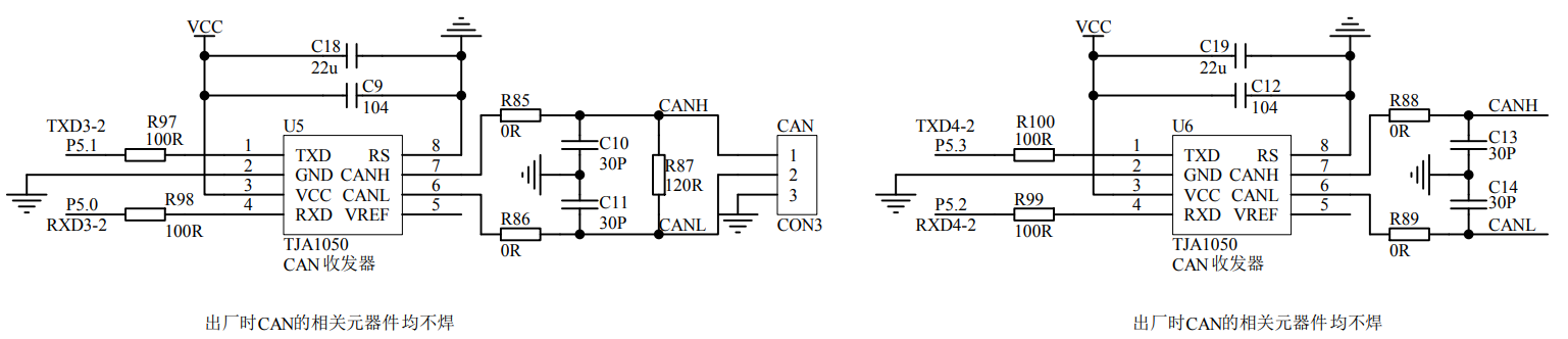

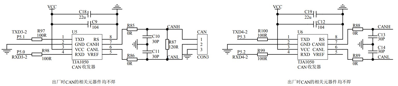

屠龙刀CAN实验 报错 BEI,请大佬们帮忙看看,例程是用的 屠龙刀里面配套的例程 14-CAN1-CAN2总线标准帧扩展帧同时使用收发测试;
开发板上面已经按照上图全面焊接完成,电阻 R79和R80也都去掉了;

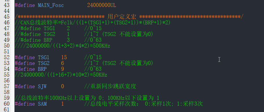

但是CAN芯片用的是TJA1040; 波特率改为了 50k;

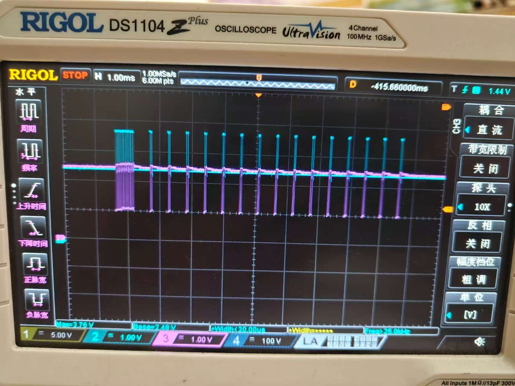

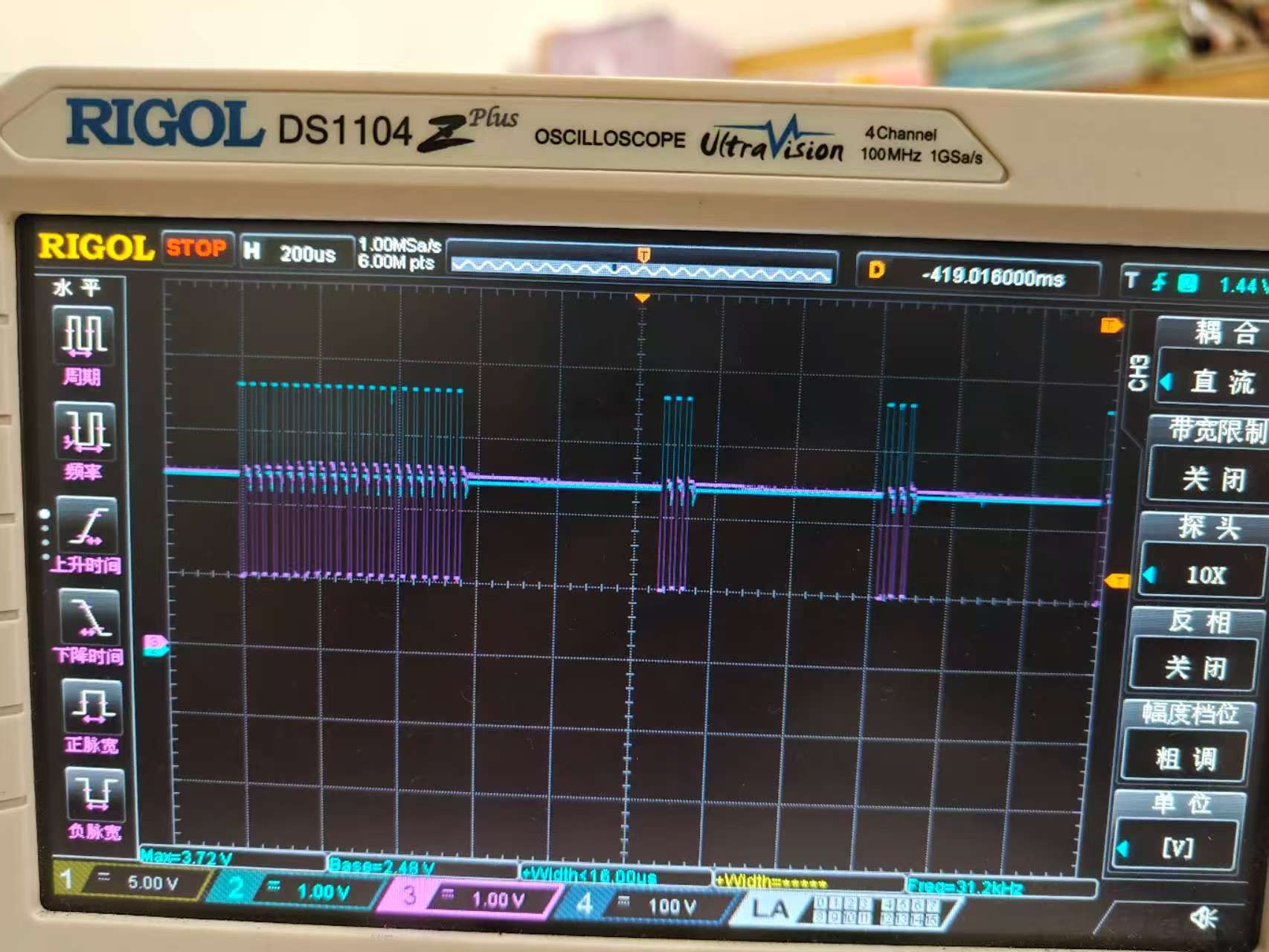

用示波器测了CANH和CANL的波形:
差分信号是正常的,

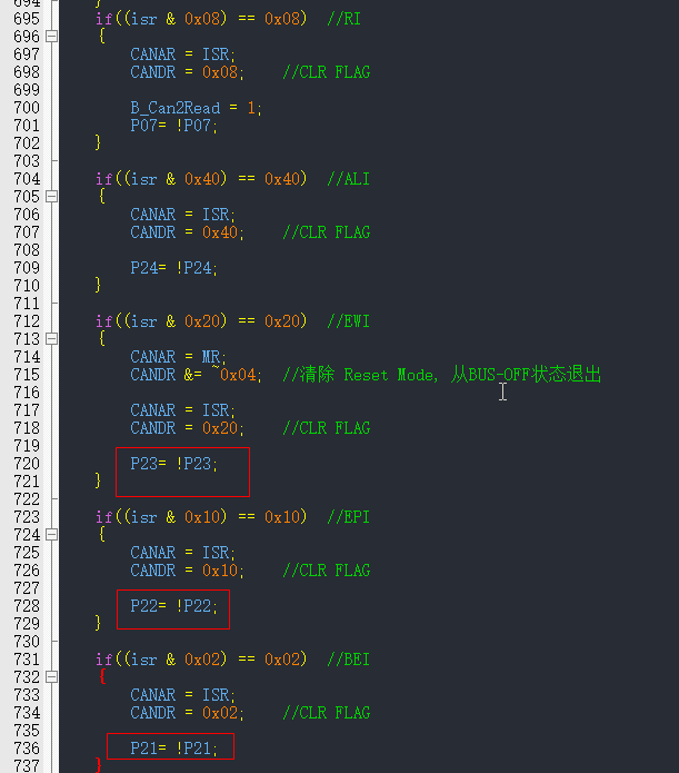

程序中一直没能正确接收到CAN数据,测试发现能进入CAN中断,但是是进的 if((isr & 0x02) == 0x02)  //BEI  中,说明是CAN总线出错了,
但不知道 是哪里出错了,  P21    P22    P23 口led闪烁做的是否进入对应中断 指示灯
25428

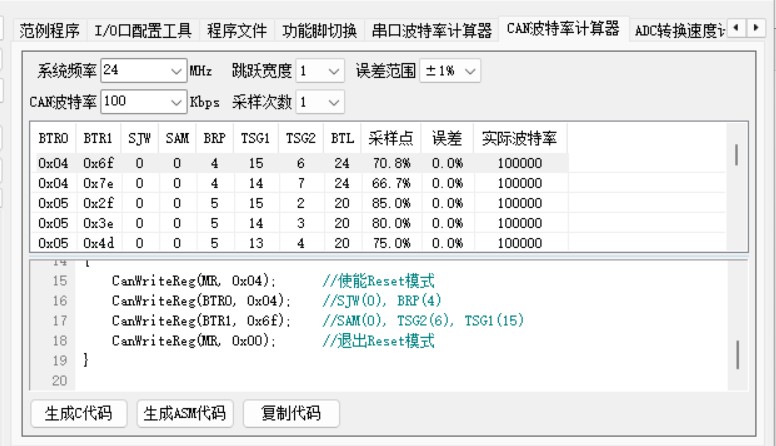

发表于 2025-7-25 18:19:16 | 显示全部楼层

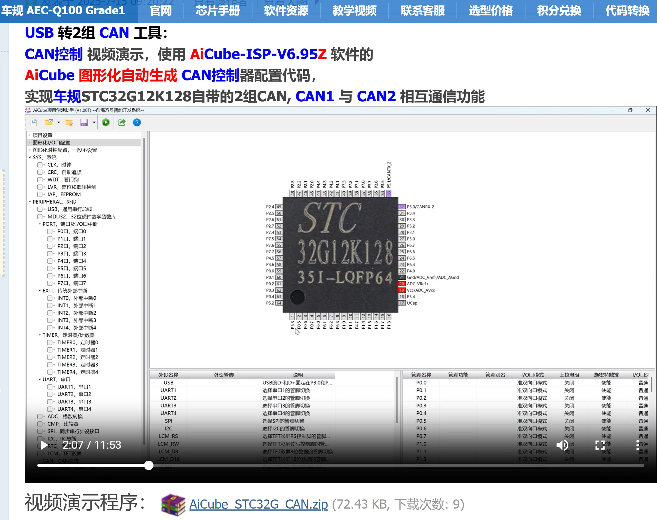

配置can波特率的时候,可以试试
我之前试过市面上直接买到的那种
TJA1050CAN模块接上去是能用的,
你说的这个TJA1040还没试过,
你可以先试试用这个CAN波特率计算器给出的程序替换一下初始化部分

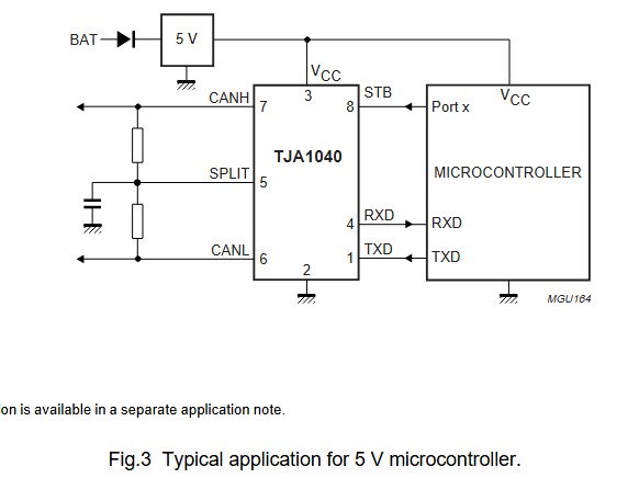

发表于 2025-7-25 21:50:14 | 显示全部楼层
不同的 CAN 收发器可能不同,
建议按照你实际CAN芯片的标准接线图使用。

 楼主| 发表于 2025-7-26 21:24:11 | 显示全部楼层
晓*** 发表于 2025-7-25 21:50
不同的 CAN 收发器可能不同,
好的,谢谢  我买两个 1050回来试试
