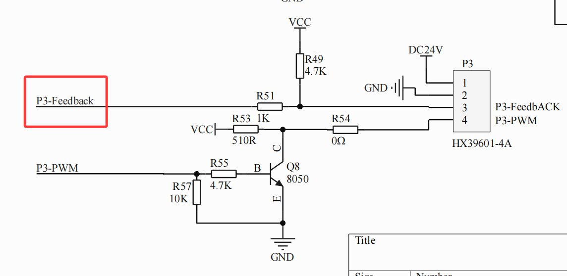

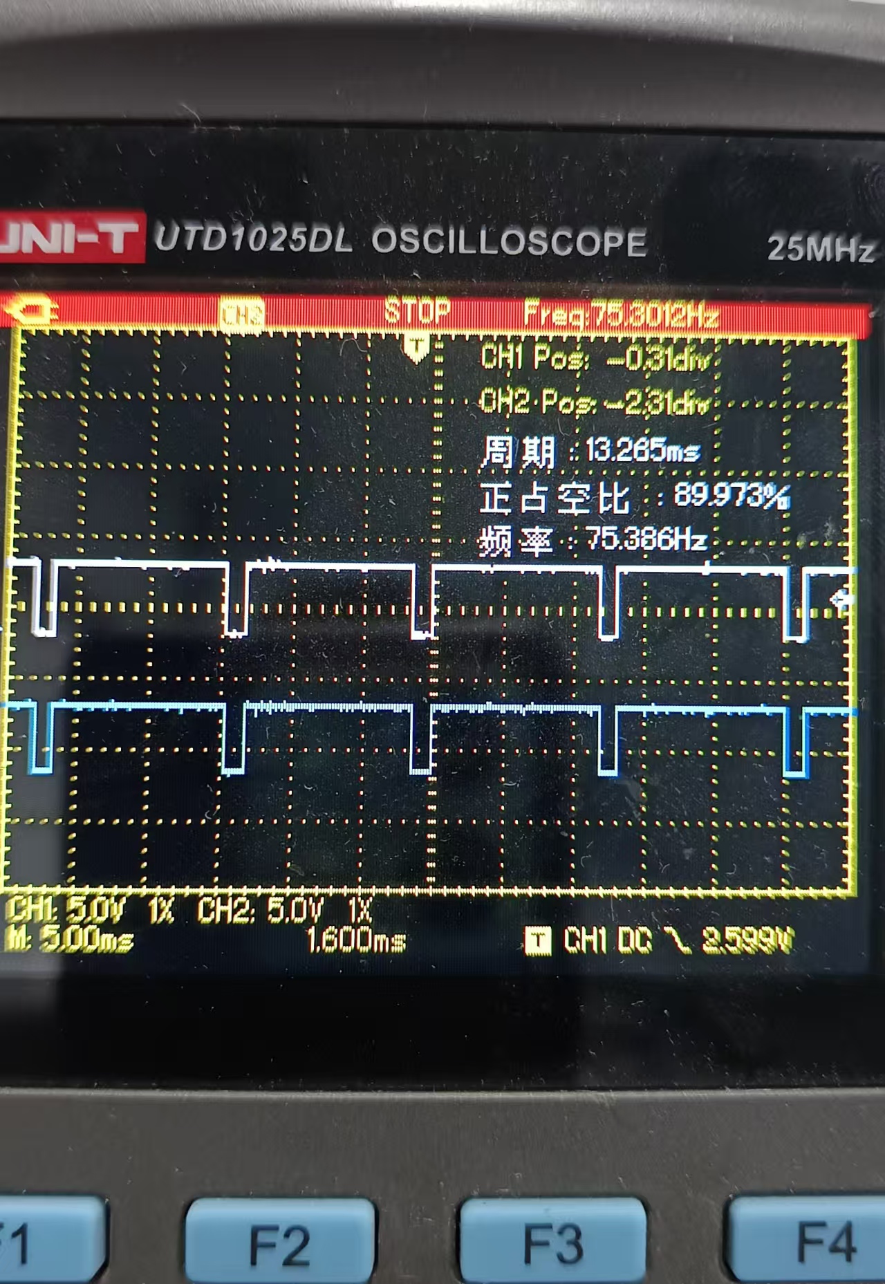

STC8H8K64U单片机通过 PWM1P输入端捕获水泵的反馈信号P3-Feedback,硬件接线图见图1. 捕获中断发生时进中断将 IO口同步反转,来还原捕获的信号。

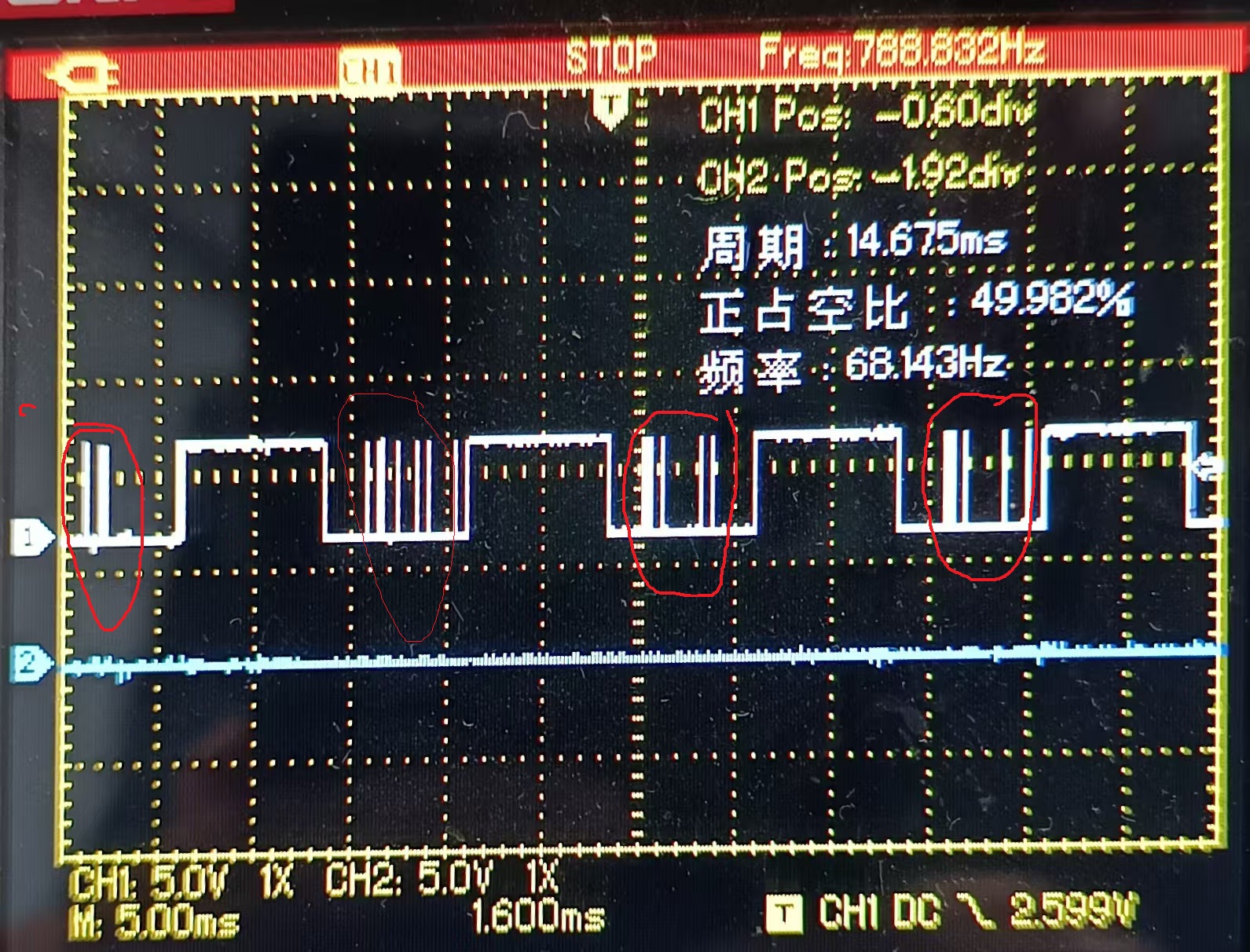

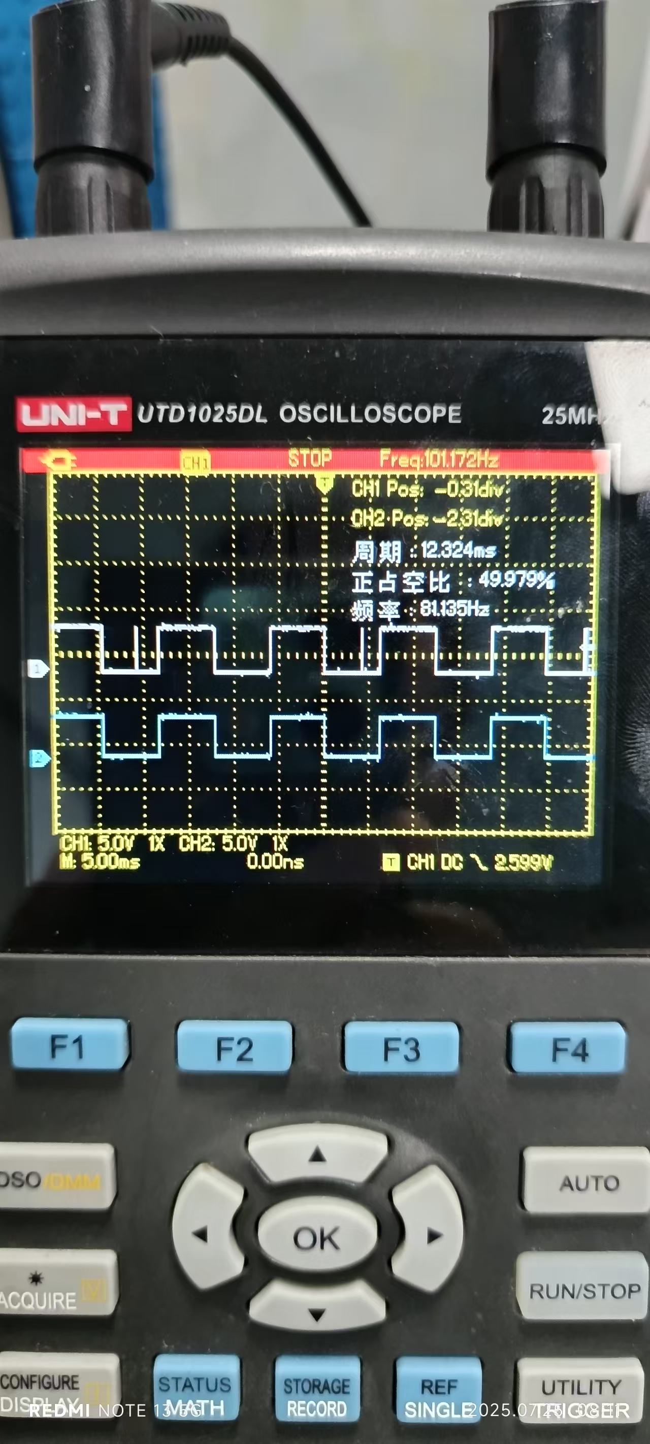

示波器通道1是捕获完成后通过IO口还原出来的信号,通道2是直接测的水泵输出的反馈信号 P3-Feedback,正常运行时如图2.

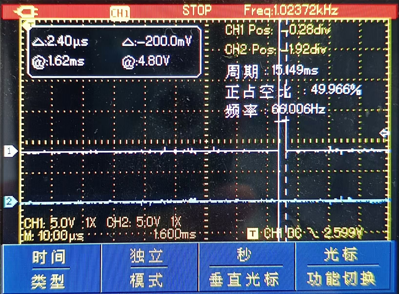

在长期运行时,通过 IO还原出来的信号上会有杂波出现,如图3和图4,但是通道2直接测的是水泵的反馈信号,看上去是没有出现杂波的。有时杂波会出现的特别多,
如图5,在低电平会大量出现杂波,设备已经无法正常工作。经放大后观察,杂波宽度在 2.4us左右,不知道是什么原因,麻烦大佬帮忙给支个招吧,谢谢

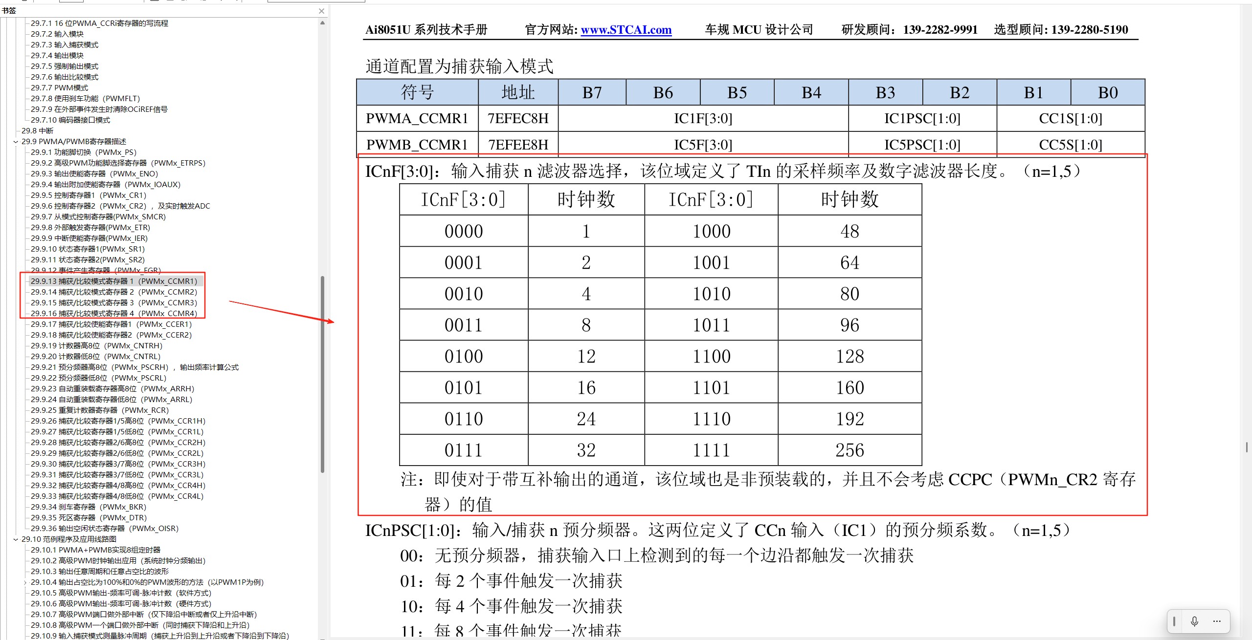

发表于 2025-7-25 09:17:30 | 显示全部楼层
试试修改一下对应通道的CCMR寄存器,可以设置滤波宽度,将滤波宽度增大一点可能会好一些

 楼主| 发表于 2025-7-25 10:12:01 | 显示全部楼层
我现在主频是 24MHz,CCP分频系数为 24,也就是说 CCP运行频率是 1MHz,我如果把ICnF设置为 1111的话,是什么意思啊?256个时钟是做什么的啊?

发表于 2025-7-25 10:15:24 | 显示全部楼层
nange*** 发表于 2025-7-25 10:12
我现在主频是 24MHz,CCP分频系数为 24,也就是说 CCP运行频率是 1MHz,我如果把ICnF设置为 1111的话,是 ...
需要明确一个问题,你现在用的是CCP还是PWM捕获?这是两个不同的外设
接下来解答你的问题,这个时钟数是用来维持稳定用的,意思就是等待256个时钟都采样到同样的电平才会确认当前的电平,相当于加了一个小电容来平滑毛刺,这样捕获就稳定了

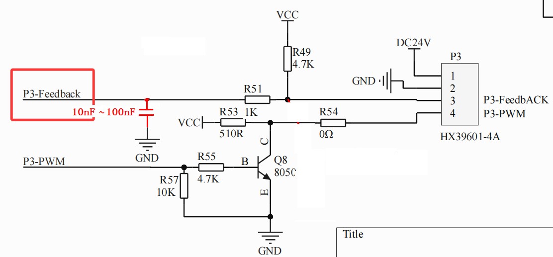

发表于 2025-7-25 10:58:01 | 显示全部楼层
对于电机类信号,硬件一定要加适当的滤波,通常就是RC即可,滤掉一些尖峰干扰,如下图,IO输入口对地增加电容10nF~100nF(根据滤除的信号宽度选择)。

 楼主| 发表于 2025-7-25 11:13:42 | 显示全部楼层
梁*** 发表于 2025-7-25 10:58
对于电机类信号,硬件一定要加适当的滤波,通常就是RC即可,滤掉一些尖峰干扰,如下图,IO输入口对地增加电 ...
好的,梁工,我按照您的要求都加上两个 103电容试一下效果
