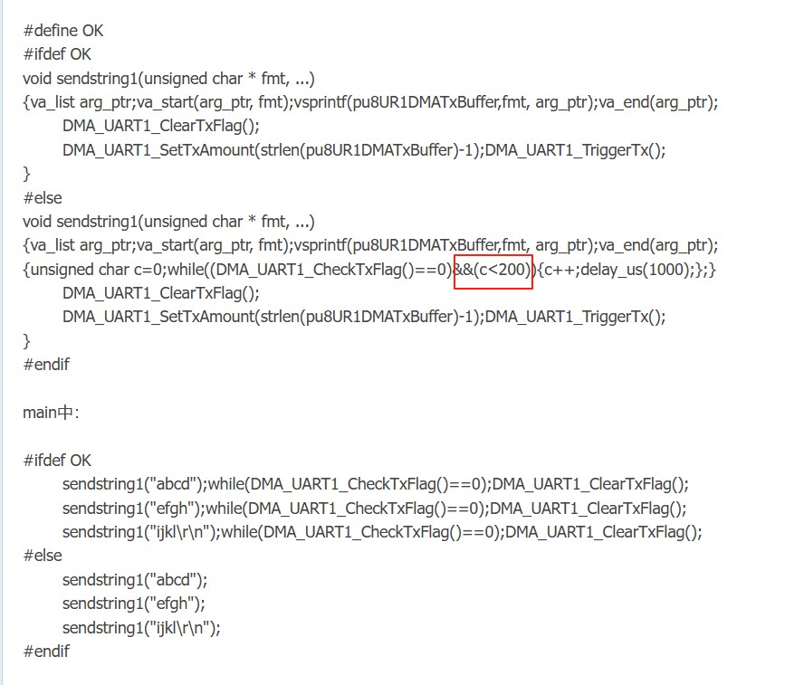

定义函数:
#define OK
#ifdef OK
void sendstring1(unsigned char * fmt, ...)
{va_list arg_ptr;va_start(arg_ptr, fmt);vsprintf(pu8UR1DMATxBuffer,fmt, arg_ptr);va_end(arg_ptr);
        DMA_UART1_ClearTxFlag();
        DMA_UART1_SetTxAmount(strlen(pu8UR1DMATxBuffer)-1);DMA_UART1_TriggerTx();
#else
{unsigned char c=0;while((DMA_UART1_CheckTxFlag()==0)&&(c<200)){c++;delay_us(1000);};}
#endif
main中:
#ifdef OK
        sendstring1("abcd");while(DMA_UART1_CheckTxFlag()==0);DMA_UART1_ClearTxFlag();
        sendstring1("efgh");while(DMA_UART1_CheckTxFlag()==0);DMA_UART1_ClearTxFlag();
        sendstring1("ijkl\r\n");while(DMA_UART1_CheckTxFlag()==0);DMA_UART1_ClearTxFlag();
#else
#endif

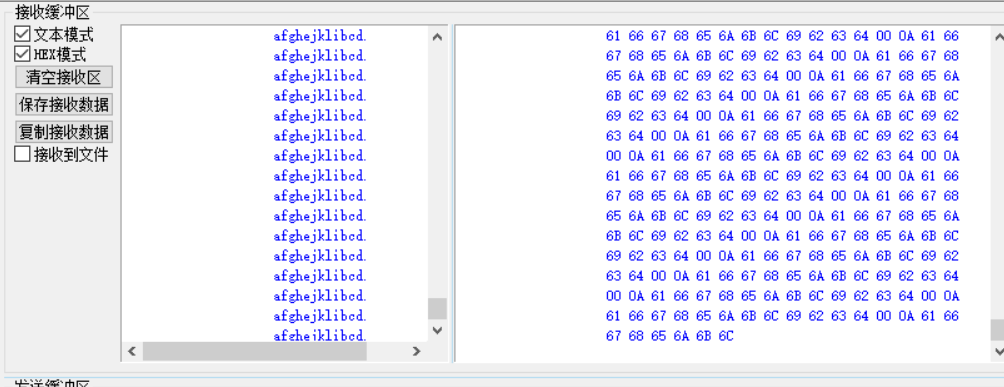

当宏定义为OK时,得到了我预期的效果:
当未定义oK时,发送顺序有问题:
代码附后
请大师指点!!!
正常顺序
正常顺序

是否超时机制引发,干掉试下

发表于 2025-7-25 21:05:00 | 显示全部楼层
erci*** 发表于 2025-7-25 09:35
是否超时机制引发,干掉试下
跟前面我发的顺序不同的结果一样

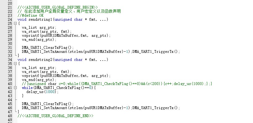

我其实是想知道DMA方式下如何判断信息已经发出,如果没发出,就要等待,否则,就可以继续发。但是,非OK宏定义情况下,也确实要判断DMA_UART1_CheckTxFlag()的状态,不判断发出的是乱码。但是,增加了对DMA_UART1_CheckTxFlag()的判断后,发送的顺序变了,这个我实在搞不懂,希望都能得到支持!!
另外,增加一个变量计数,目的是为了防止第一次是0,如果是这样,等待一下就可以了,现在的方法是在主循环之外先发个信息,这个也无所谓。
现在主要是发送顺序问题,这个我实在搞不懂了。

还有个问题,你应该等发完了再改变pu8UR1DMATxBuffer内容,不然别人正在发你改了不就乱了~  详情 回复 发表于 2025-7-25 21:33

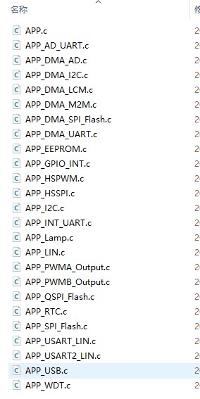

可以看看传统库函数例程包,有大量DMA示例

问题解决了,程序中先写入了pu8UR1DMATxBuffer,这个时候,发送缓冲区的内容变化了,然后才判断DMA是否结束,两条语句反过来就解决了。
