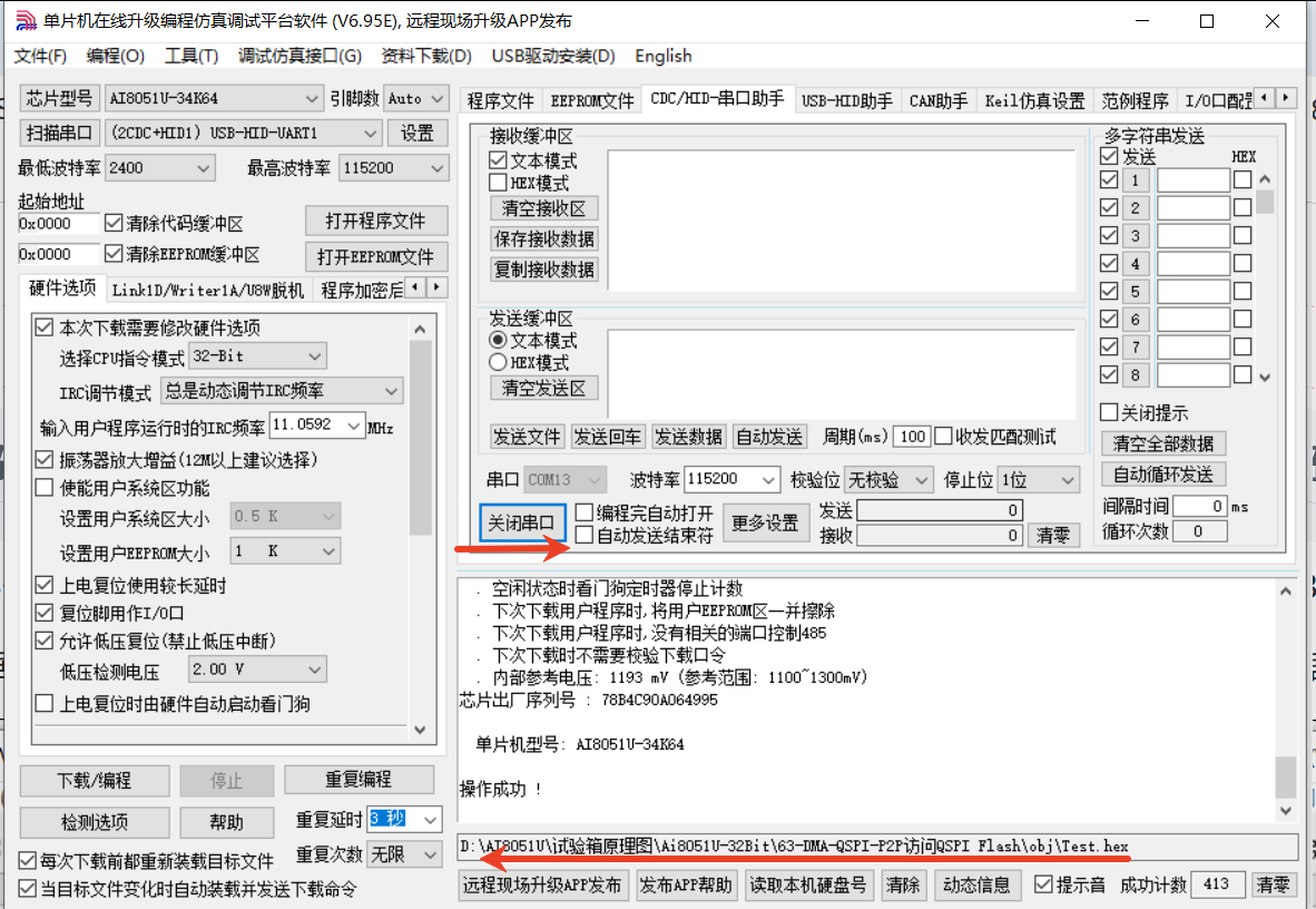

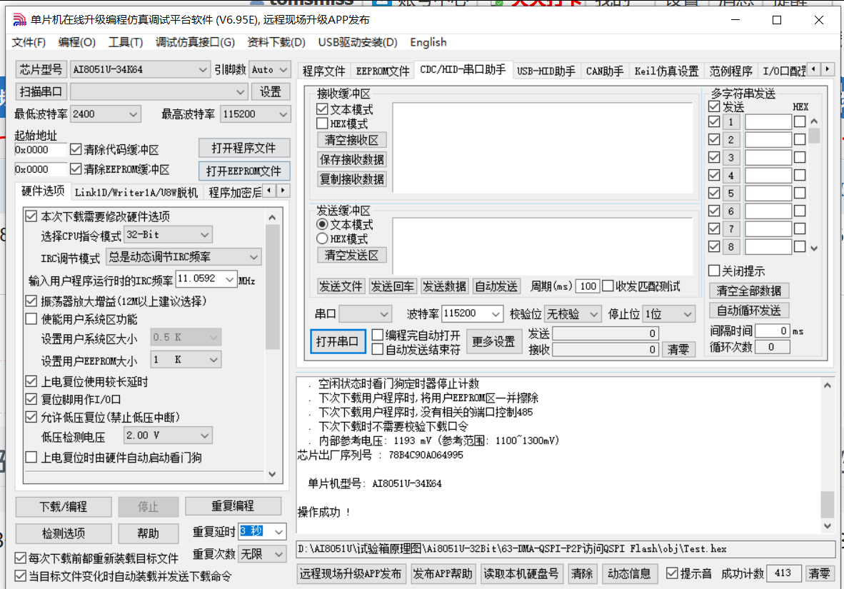

试验箱使用USB线下载了第63个程序,下载完后,串口号也没有了。
于是又查了一根TYPE-C的数据线到J20这个USB口,现在串口号也有了,也打开了,结果没收到任何信息。
这是不是说flash有问题,坏了?

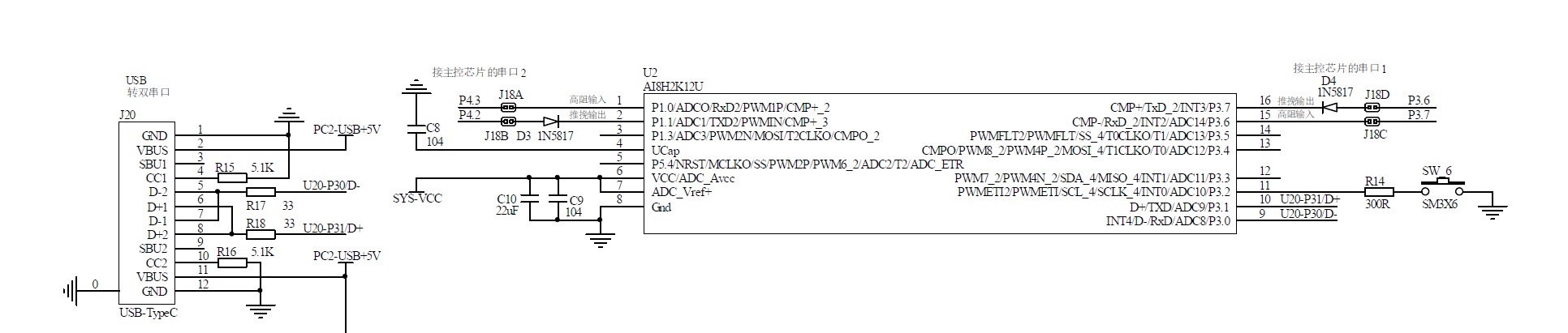

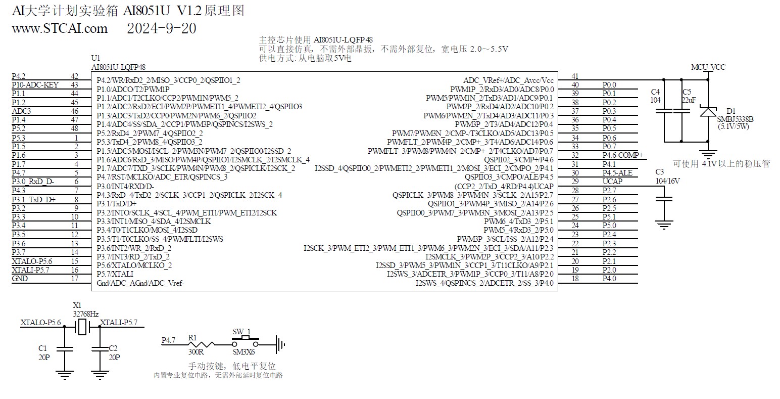

串口使用P30、P31需要从J3(USB Type-C连接器)或CON4(XH2.54连接器)处外接Link1D或一箭双雕等USB转串口工具
使用板载USB转双串口(Ai8H2K12U)需要将串口1从P30、P31切换到P36、P37,并插好J18C、J18D跳线帽

原理图:
