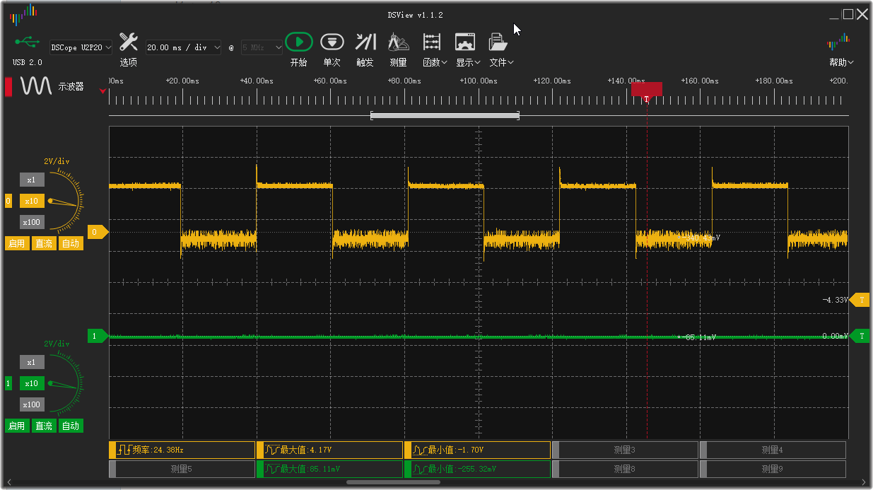

按设计,PWM时钟=200Hz,计数10次,应该每50ms中断,可实际不是,不知道哪错了

您好,这是因为PWMA_PSCR 寄存器是16位的,最大值为65535,但是您设置的110591>65535了,所以会导致截断,进而出现输出的时间错误。
这里给出一个使用aicube生成的正确程序,可以在P43引脚上输出50ms一次取反的波形,以下是代码的工程文件,已经经过测试:
