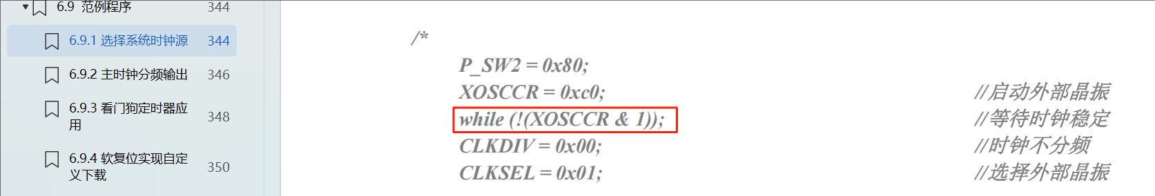

问题是现在在没有外接晶振的板上代码读取到了XOSCST标志有效,认为外部晶振稳定从而进行切换,然后就……没有然后了

发表于 2025-7-25 09:12:59 | 显示全部楼层
lea*** 发表于 2025-7-24 16:52
感谢你的回复
问题是现在在没有外接晶振的板上代码读取到了XOSCST标志有效,认为外部晶振稳定从而进行切 ...
没接外部晶振是不会读到XOSCST标志的。
XOSCST标志不能位操作,要用例子提供的方法进行配置、判断。
一个标点符号都不能错。
