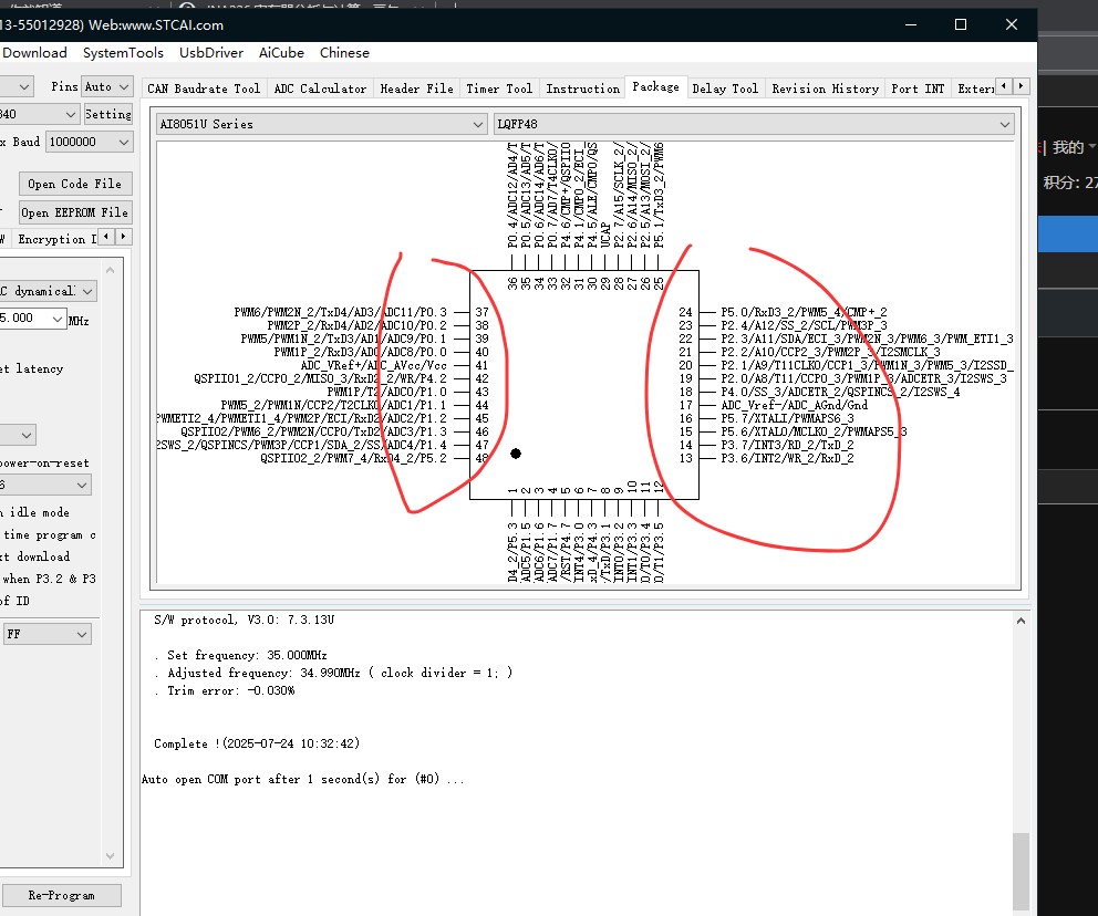

官方后续出AI芯片时候,         能否开放把 (非烧录脚电源脚)       以外的所有IO随意自定义在 任意引脚        不要固定死,      这样可以很灵活,修改贴片生产的硬件,只需改软件既可以。

那你愿意增加几倍的成本么

方便意味着成本,越方便成本越高

那是FPGA

我之前用赛普拉斯就可以呀。

脚位切换就是MUX,脚位自定义就是MUX阵列,一个SRAM用6个晶体管,一个MUX用12个晶体管,再加上一些触发移位等寄存器用来控制这些MUX,只在初始化时需要操作一下,我觉得技术上没什么难度,还是量的问题,你要是一个月用几百几千K的量持续至少几年,单独给你定制也是有可行性的
