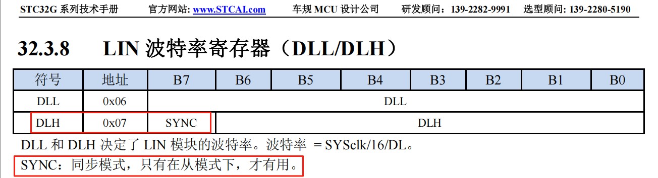

发表于 2025-7-24 11:24:12 | 显示全部楼层
从机使能同步模式可提高兼容性,接收更大范围的LIN总线数据:
