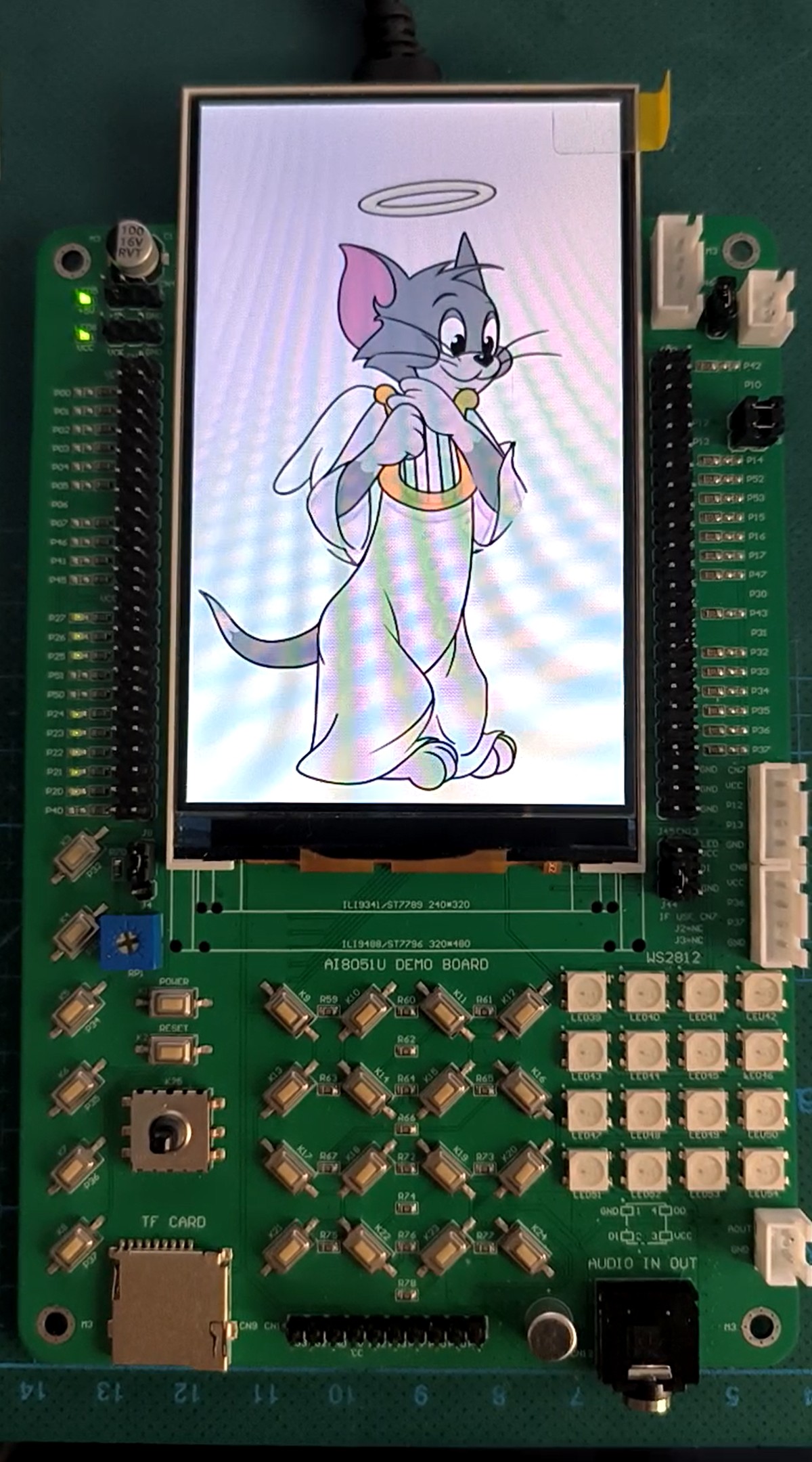

AI8051U-开山斧-TFT彩屏测试板,TFT彩屏800*480,
QSPI-Flash, DMA-P2P, i8080并口TFT彩屏800*480,5.8fps
全屏800*480*2/1024=750KB
16384K/750K=21.84533333750
最多21帧,已用21帧
主时钟频率40M,最高5.8fps
2857
1461
1461
