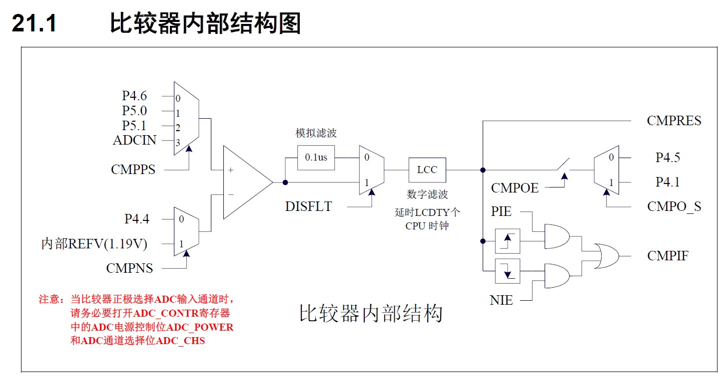

P1.6在某个条件下要快速跟随P1.5。当这个条件不成立时,输出其他信号
比较器,和内部1.19V比较  详情 回复 发表于 2025-7-23 14:47

发表于 2025-7-23 14:47:51 | 显示全部楼层
micr*** 发表于 2025-7-23 14:10
感谢人工智能,
我想在AI8051U的范围内讨论这个问题。
P1.6在某个条件下要快速跟随P1.5。当这个条件不成立 ...
比较器,和内部1.19V比较

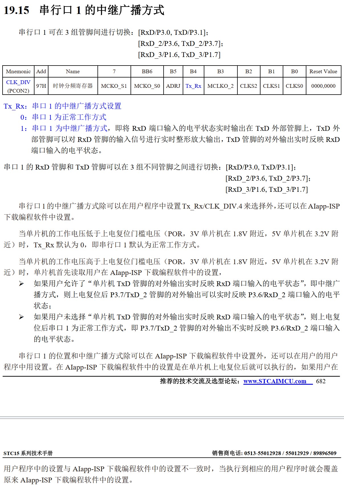

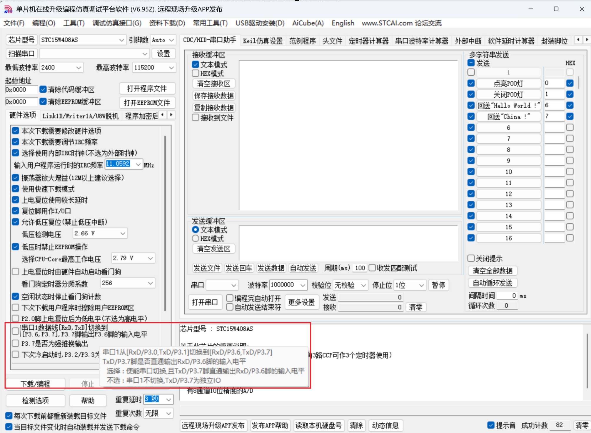

发表于 2025-7-23 15:44:36 | 显示全部楼层
P1.5/P1.6都设置成 【高阻输入】,
各经过300欧电阻短接在一起接外部 DI/DO,
让【 DI/DO 直通短接】
这是个搞笑题,以前 部分STC15W系列芯片也这么搞笑过:

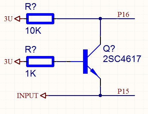

发表于 2025-7-28 16:50:21 | 显示全部楼层
如果,P15输入的信号只是电平高低,那么,"一个输出端口最快跟随一个输入端口"的方法,就是不经MCU,纯硬件电路去搭,纯硬件的反应速度比用软件处理快多了。
因为软件的流程要经“读”、“改”、“写”的过程 ,纯硬件就无需这么复杂:
