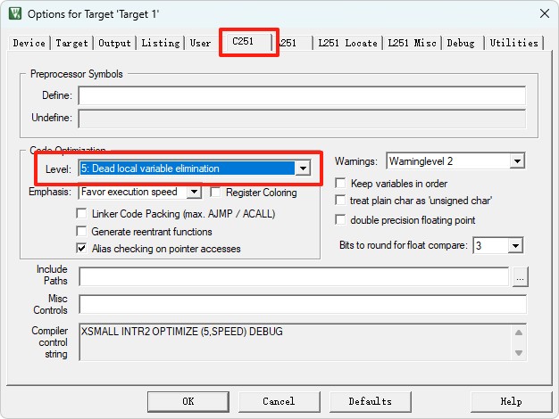

编译BUG|主循环代码中设置初始值,中断函数中进行修改,主函数中判断,要增加volatile属

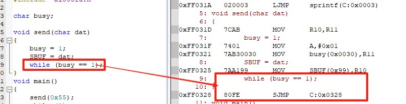

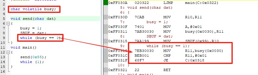

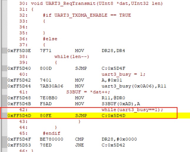

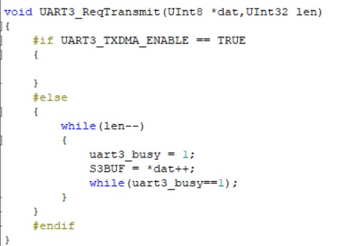

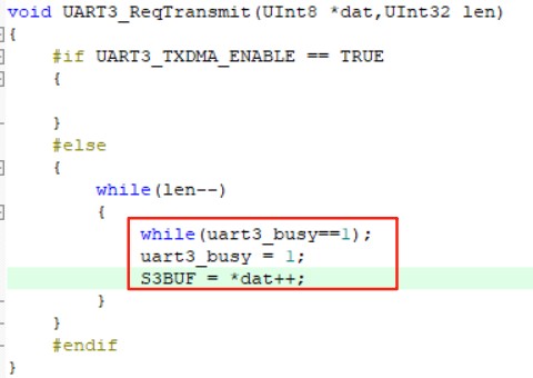

图1所示为串口3发送数据的正常情况代码,图2为图1其对应的汇编代码;
图3为调换while(uart3_busy==1)之后的代码,图4为图3其对应的汇编代码;
仔细观察两个代码之间while(uart3_busy==1)这条语句对应的汇编指令,图2中,会不断判断uart3_busy是否等于1,然后根据条件进行跳转;
然而,在图4中while(uart3_busy==1)代码直接变成了永远的无条件跳转指令SJMP,跳转目标地址是这条代码本身。
我在调试的时候通过图3的代码,导致调用串口3发送函数主线程就死机,我觉得这应该是编译bug吧,不至于说交换了一个判断位置,导致原本的条件跳转汇编直接变成了无条件跳转到自身。
这种bug我不知道在哪些地方还有,具体什么时候才会产生还尚未明确。
图1.正常情况代码
图2.图1对应的汇编代码
图3.调换while顺序的代码
图4.代码对对应的汇编

   部分编译器在优化阶段会对代码进行重构,以提升执行效率。如果编译器未能正确识别while(uart3busy == 1)的逻辑意义,可能会将其误判为“永远为真”的表达式,从而生成无条件跳转指令。
2. 变量类型或作用域问题
   若uart3busy变量未被正确声明为volatile类型,编译器可能认为其值不会在运行时发生变化,进而对条件判断进行静态优化,导致逻辑错误。

1. 检查变量声明
   确保uart3busy变量被声明为volatile,以防止编译器对其值进行不必要的优化。
  1. c
  2.    volatile unsigned char uart3busy;

发表于 2025-7-23 18:24:28 | 显示全部楼层
像你这种情况是编译器优化导致的
解决方法1:将编译器优化等级降低
(测试将优化降到5或者更低,就会编译正确)
解决方法2:给变量增加“volatile”属性
下图是未增加volatile属性的,while (busy == 1)语句会被优化掉
下图是增加了volatile属性的,while (busy == 1)语句编译正确
代码编写建议:
对于主循环代码中设置初始值,在中断函数中进行修改,然后在主函数中进行判断的这类变量,必须都要增加volatile属性
否则,对于某个变量,如果刚设置为1,马上又判断变量是否为1,编译器会认为判断语句是多余的,判断语句可能会被优化掉
