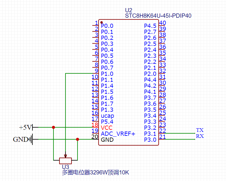

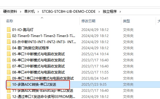

描述:使用官方AI8系列的独立程序中“多路ADC转换-串口2发送”例程,未作任何改动,下载到单片机中所有ADC输出都是4095,我用电位器调出0.9V左右的电压送入采集通道,都是输出4095,请问大神这是什么情况?困扰很久,万分感谢!!!有图片哦

谢谢,发现问题了,是参考电压没有接,万分感谢

原因很简单,你的ADC_REF+悬空了,这是ADC参考电压,必须接一个参考电压,2.5~VCC。
