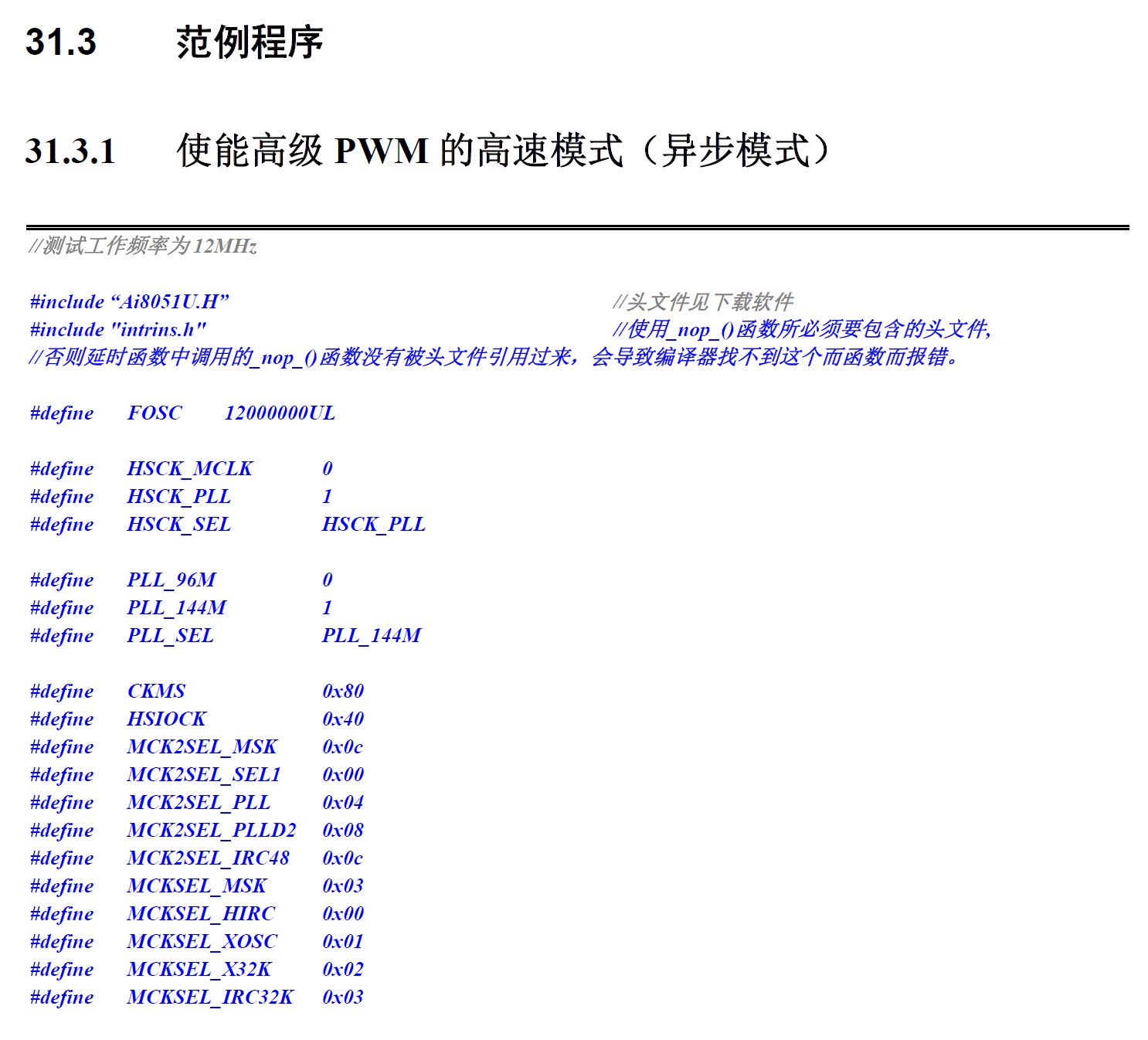

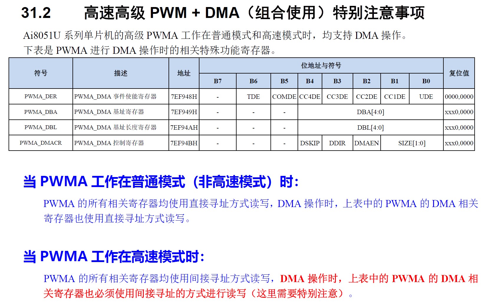

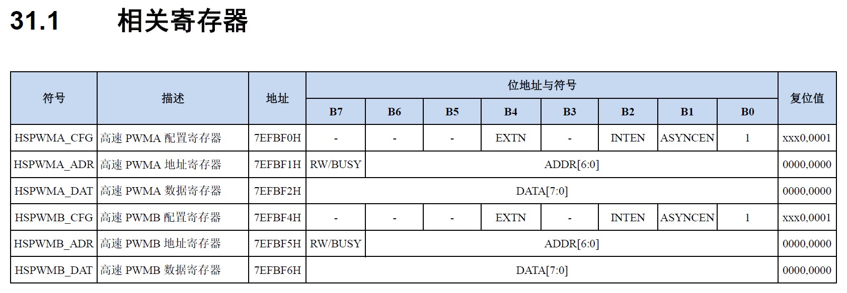

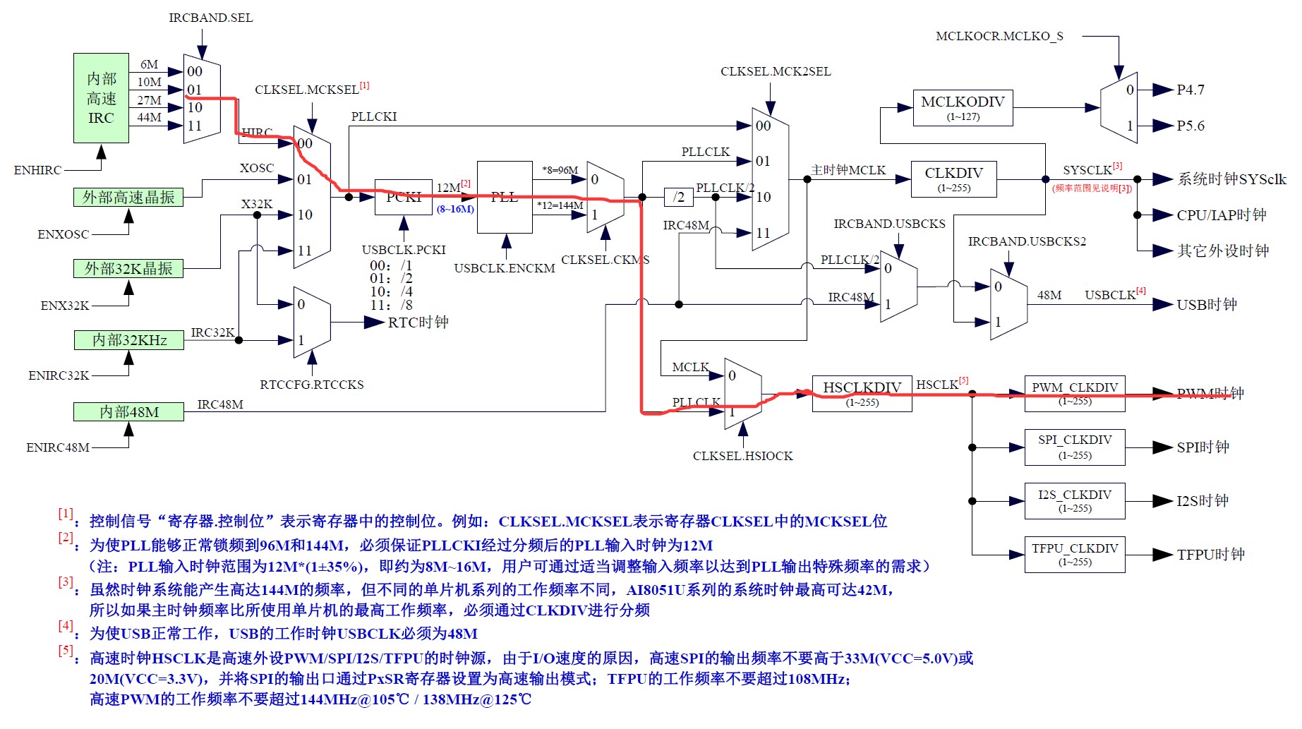

时钟路径上挨个寄存器配置一遍,使用PLL给PWM提供时钟
异步访问HSPWM寄存器
PWM移相
注意
例程
https://www.stcaimcu.com/forum.php?mod=redirect&goto=findpost&ptid=4707&pid=50750
https://www.stcaimcu.com/forum.php?mod=attachment&aid=MzE2NTh8MWRiYWQ5MWJ8MTc1MzE5OTUxNXwzNTd8NDcwNw%3D%3D

你使用移相的例子,再雷子一下PLL时钟即可,可以参考HSPWM的例子,用的就是PLL时钟。
