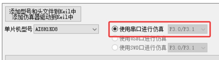

发表于 2025-7-22 23:05:22 | 显示全部楼层
有串口就行,  用P30,P31 进行串口仿真,不能用usb

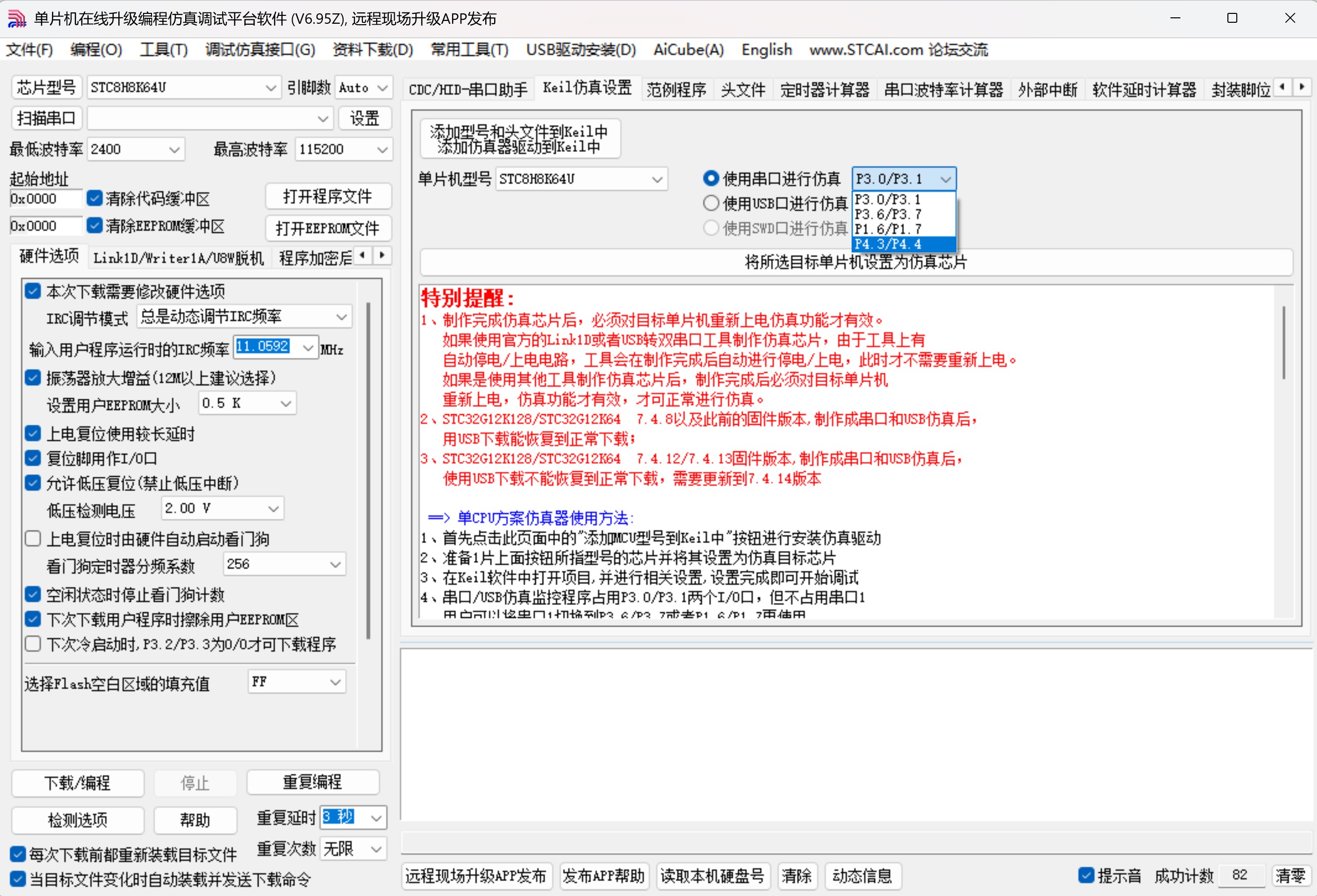

发表于 2025-7-22 23:06:04 | 显示全部楼层
只能串口调试且io为p30,p31,可以通过uart1切换实现通过P36、P37进行串口通信?

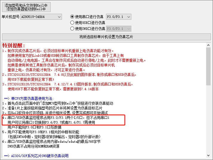

发表于 2025-7-22 23:08:00 | 显示全部楼层
Ai8051U仿真口也可以切换,仿真不占用串口,可以同时串口通信
8H貌似不行

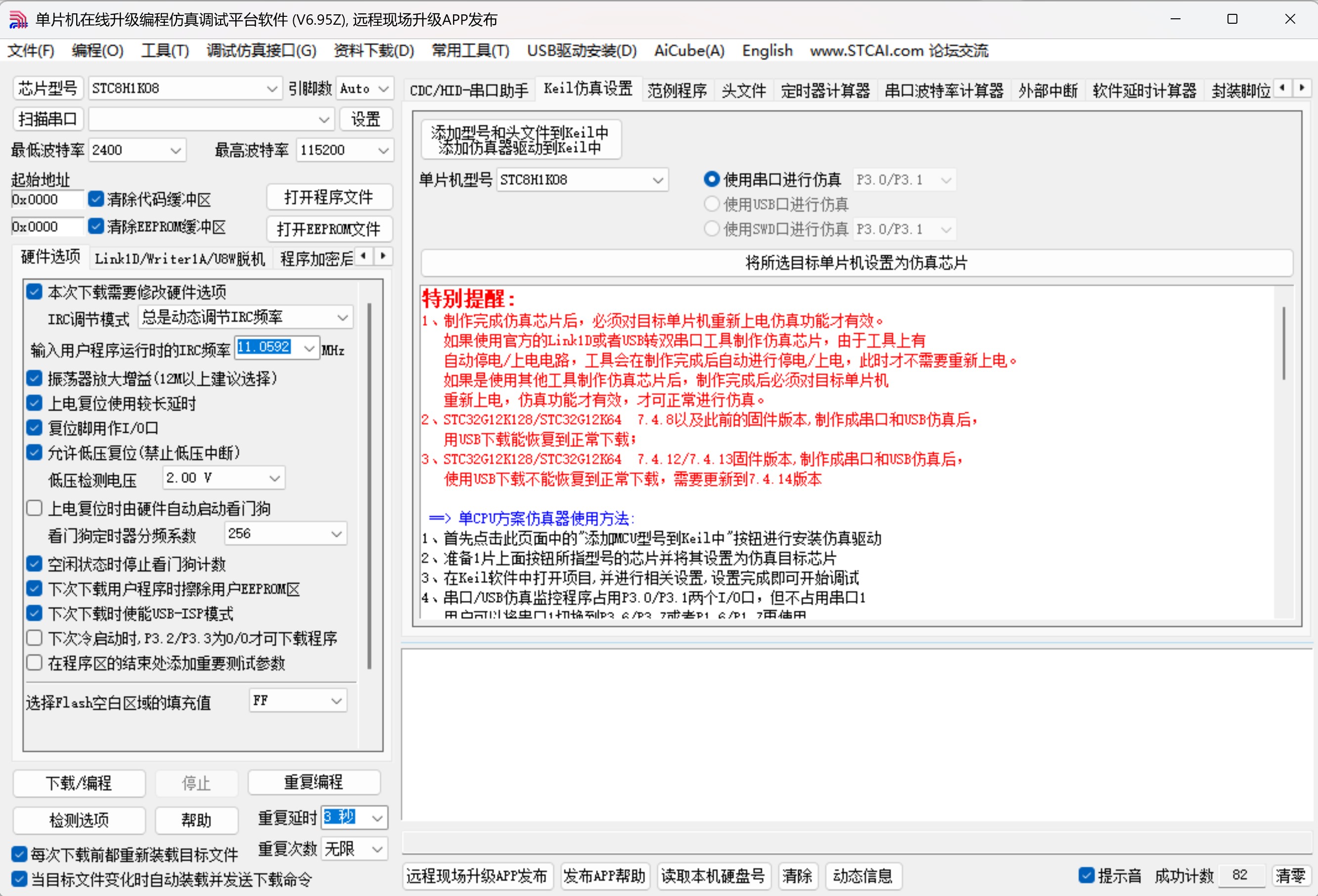

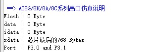

发表于 2025-7-22 23:19:49 | 显示全部楼层
STC8H1K08 仿真只能使用  P3/0/P3.1, 但用户可以将串口切换走

发表于 2025-7-22 23:39:41 | 显示全部楼层
只能用P30、P31串口仿真,但不占用UART1,用户可将UART1切换到其他IO使用
