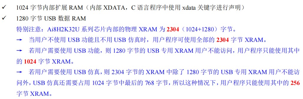

请求支持:使用Ai8H2K32U,
KEIL设置为Small:variables in DATA时,可以正常仿真,
使用 large:variables in xdata仿真:开始运行后就程序就卡死了,停不下关不掉。
使用USB Link1D或USB直接仿真都是这样。
使用2个产品的板子测试也都一样。
是怎么回事啊?搞2天了没解决,求支持。

发表于 2025-7-22 16:27:57 | 显示全部楼层
仿真程序占用xdata最后768字节,注意xdata冲突问题

仿真监控程序占用内部扩展RAM(XDATA)的最后768字节,程序使用XDATA+768字节不能大于芯片XDATA的容量

AI8H2K32U, 如用 串口仿真,
===xdata 会被占用 768字节;
AI8H2K32U, 如用 USB仿真,
===USB通信还要被占用 1024字节 xdata

上电是把有设置P_SW2 |= 0x80;
编译结果显示:Program Size: data=17.1 xdata=390 code=9048
我把程序中不同的部分屏蔽,屏蔽少了解决不了问题,几乎把所有程序调用都取消了才好,到今天为止问题仍没有解决。换上AI8H8K64U芯片是可以正常仿真的,但引脚功能又不同,因为我要用16 17 19脚做AD口。

我是用串口仿真的,现在资源占用情况是:Program Size: data=17.1 xdata=390 code=9048

我怀疑是因为我的程序大了所以才不能仿真,我现在想换别xdata空间大一些的型号,但只有这个AI8H2K32的16 17 19脚有ADC功能,怎么办?改板好麻烦的。请求支持!

仿真程序占用xdata最后768字节

没有使用USB功能,使用的是串口仿真

到今天为止没有解决,放弃了,换个别的型号用吧。程序小了没问题,程序大一些就会出错。
