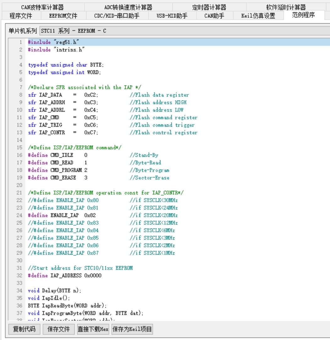

对的,使用EEPROM保存上电次数并判断即可,EPROM程序可以查看例程
下载最新版ISP软件:
https://www.stcaimcu.com/data/do ... Cube-ISP-v6.95Z.zip
