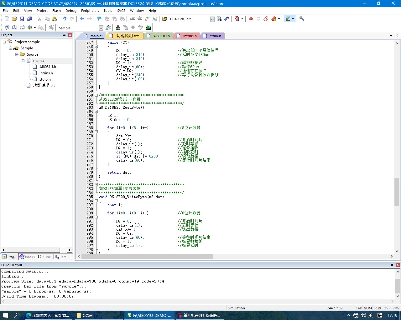

建议用官方AI8051U实验箱例程包里面的例子进行测试:39-一线制温度传感器 DS18B20 测温-IO模拟
下载地址:https://www.stcai.com/syx

例程编译不报错,烧录进去,没有数码管显示和串口打印,不知道原因,39例程。实验箱v1.2只有电源指示灯亮。

烧录后,只有电源灯亮,没有串口打印和数码管显示。

例程默认IRC频率24M,短接J10,就这两点。

烧录频率40兆,烧录进去了,短接了J10,我再试试,
