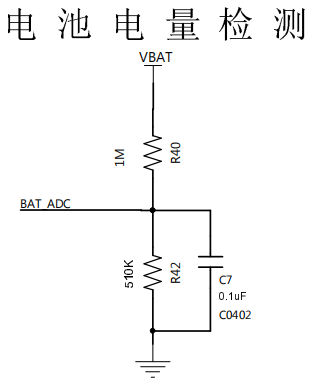

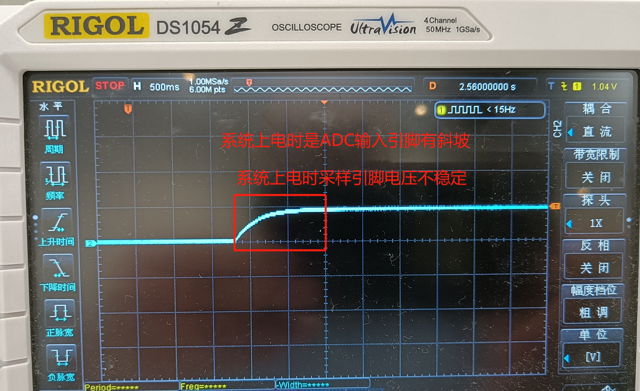

在上电首次读取ADC时,采样引脚的电压不稳定,大概要等1秒钟后才稳定,这是什么原因?
而我计算电池电压的公式是vbat=adc_v/0.3356483443708609;//adc_v就是采样引脚电压
因为刚上电时采样引脚电压有斜坡偏小,所以vbat也变小了。

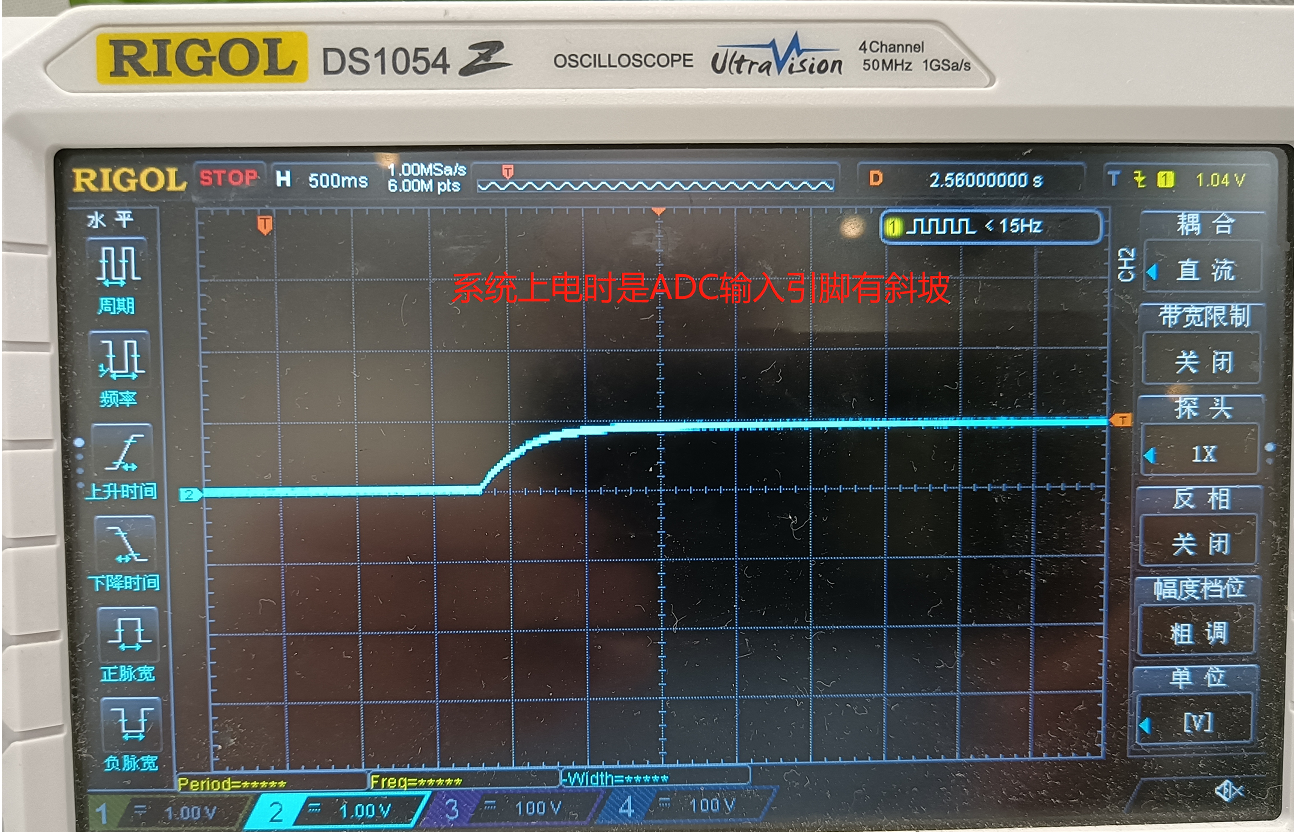

因为刚上电时采样引脚电压有斜坡偏小,根据公式计算vbat也会变小了。
在上电后大概要等1秒钟后才稳定,图中可见这是因为你的输入电压有RC滤波导致,从你的电路看,1M+510K分压,510K电阻并联的电容应该是2.2uF左右,而不是0.1uF,并0.1uF大约100ms就能达到稳定。  详情 回复 发表于 2023-4-27 15:12

因为你通过1M的电阻给电容充电

电池电压的分电阻要怎么配置?
充电要时间,T = R*C的系数,你这个C7可以改成0.01uF, 这样充电的时间会缩短很多  发表于 2023-4-23 18:52
