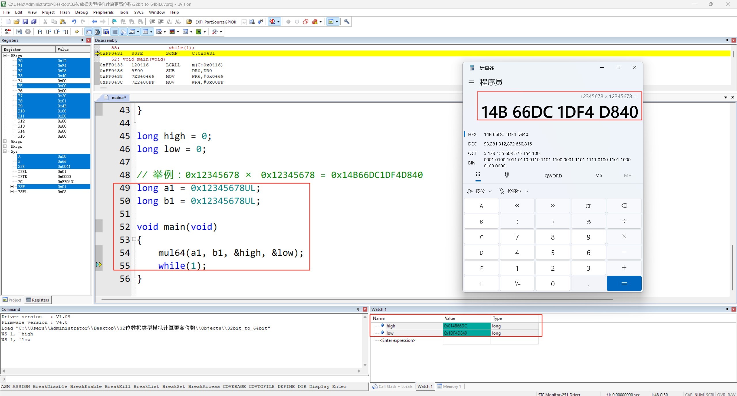

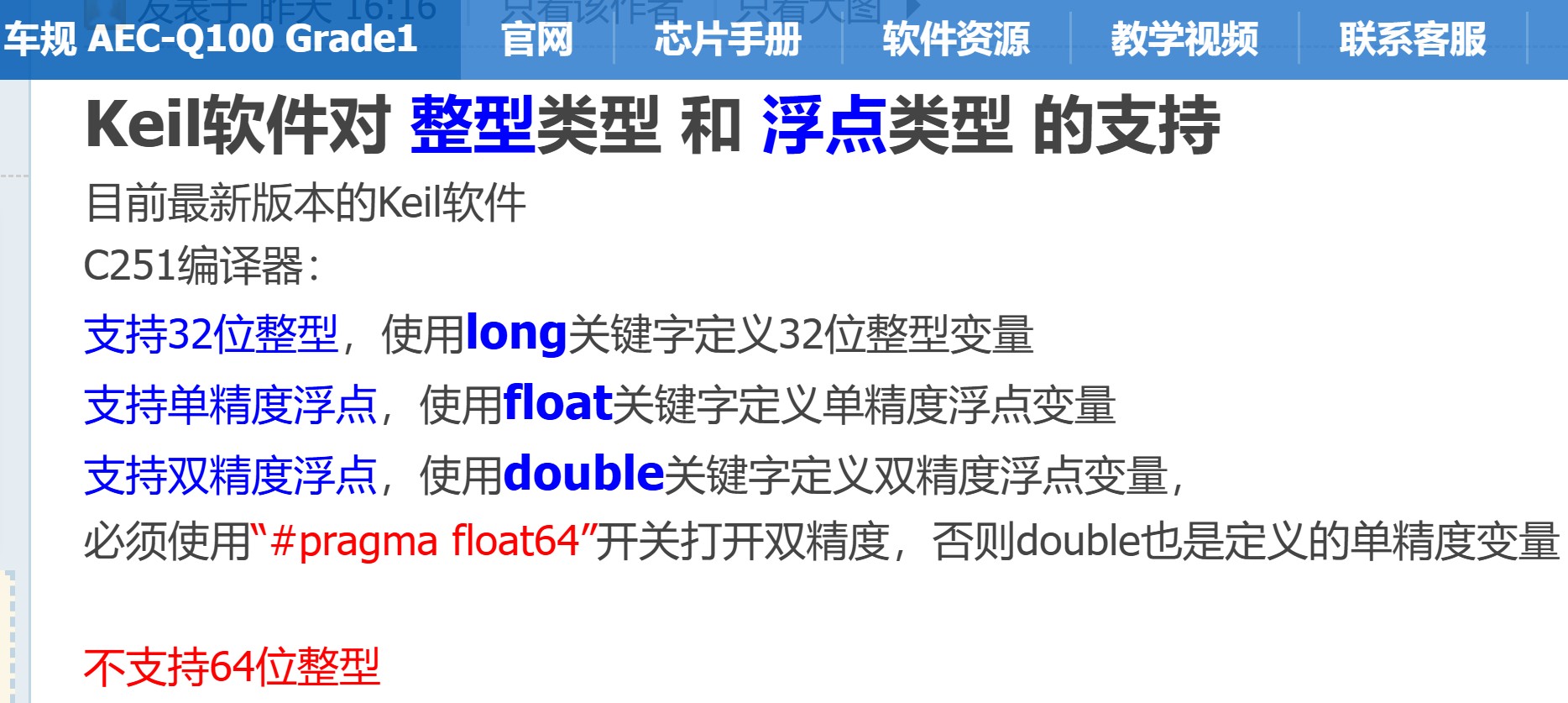

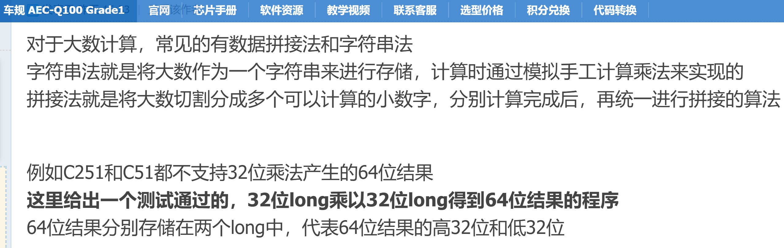

项目中遇到大整数(大于2的32次方),目前用double变量a进行存储,需要对该变量a进行求余数运算,发现不能这样写:a%100000,double不支持求余运算,后面想到先让a/100000取整,然后再转换成double成100000赋值给double变量b,再ab做差求出余数,但是计算出的结果不正确。
想请教有没有其它方法可以实现。(STC32G8K64单片机)

发表于 2025-7-22 08:43:00 | 显示全部楼层
在STC32G8K64单片机平台上,使用double类型存储超过2^32的整数时,确实会面临精度丢失的问题。由于double类型在单片机中通常为64位浮点数,其有效位数约为15~17位,无法精确表示所有大于2^53的整数,因此直接对double变量进行求余运算(如a % 100000)是不可行的。
针对您提出的需求——对一个大整数(可能超出double精度范围)进行求余运算,建议采用以下方法:
方法一:使用整型数组或自定义大整数结构
对于超出double精度的大整数,推荐使用整型数组或自定义大整数结构来存储和处理。例如,可以将大整数拆分为多个uint32t或uint64t类型的元素,然后实现自定义的除法与取余算法。
示例代码框架(伪代码):
  1. c
  2. typedef struct {
  3.     uint32t data[2]; // 假设最大支持到2^64
  4. } BigInt;
  5. void bigintmod(BigInt num, uint32t mod, uint32t result) {
  6.     // 实现大整数取余算法
  7.     // 可参考模运算的长除法原理
  8. }
此方法虽然实现复杂度较高,但能确保计算结果的准确性。
方法二:使用字符串形式存储大整数并转换为数值
如果大整数是以字符串形式输入或存储的,可将其转换为uint64t或更高精度的整数类型(如unsigned long long),再进行取余运算。若仍超出范围,可进一步拆分处理。
示例代码:
  1. c
  2. include
  3. include
  4. uint64t strtouint64(const char str) {
  5.     return strtoull(str, NULL, 10);
  6. }
  7. uint64t mod(uint64t num, uint64t mod) {
  8.     return num % mod;
  9. }
该方法适用于输入数据为字符串的情况,且在单片机中可接受。
方法三:利用浮点数精度限制进行近似处理(不推荐)
尽管double类型不能精确表示所有大整数,但在某些特定场景下,可以通过将double值转换为整数类型(如uint64t)后进行取余运算。需要注意的是,这仅适用于double值未超出其精度范围的情况。
示例代码:
  1. c
  2. double a = 1234567890123456789.0;
  3. uint64t inta = (uint64t)a;
  4. uint64t remainder = inta % 100000;
此方法存在风险,若a超出double精度范围,则转换后的inta可能不准确。
方法四:使用数学库中的函数(如有)
部分嵌入式系统提供数学库支持,如fmod()函数可用于浮点数取余,但需注意其精度问题。
示例代码:
  1. c
  2. include
  3. double a = 1234567890123456789.0;
  4. double remainder = fmod(a, 100000.0);
此方法适用于double值在精度范围内的情况,否则结果可能不准确。
结论
在STC32G8K64单片机上处理大整数取余运算时,推荐使用整型数组或自定义大整数结构,以确保计算的准确性。若大整数以字符串形式存储,也可通过转换为uint64t进行处理。避免依赖double类型进行精确计算,因其存在精度限制。
如需进一步优化性能,可结合上述方法进行混合处理。
