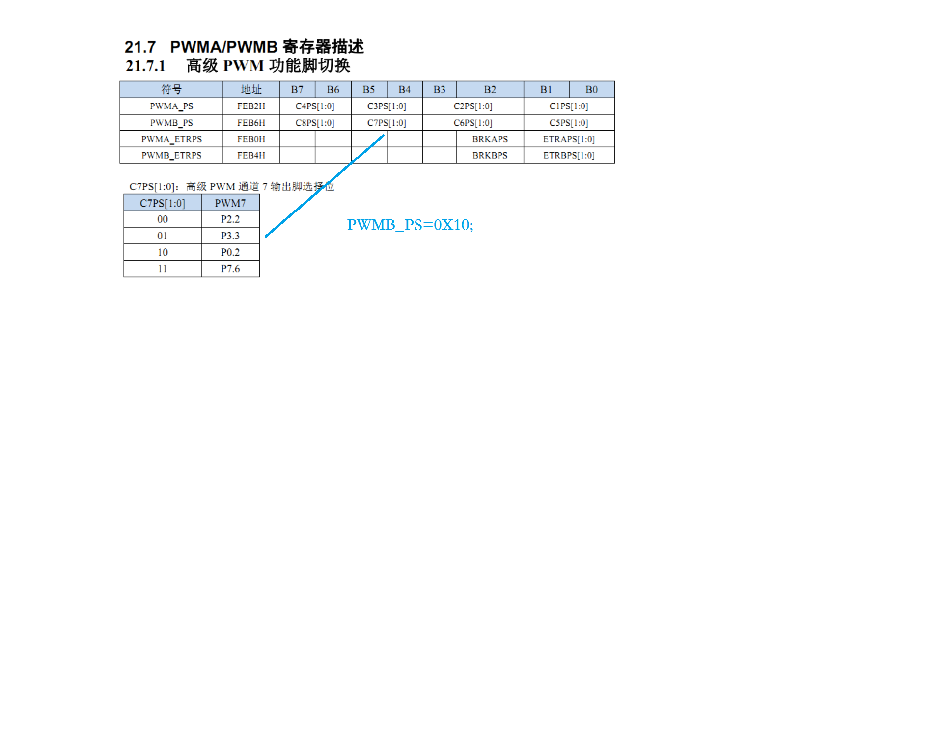

              PWMB_PS=0X10;                      //P3.3

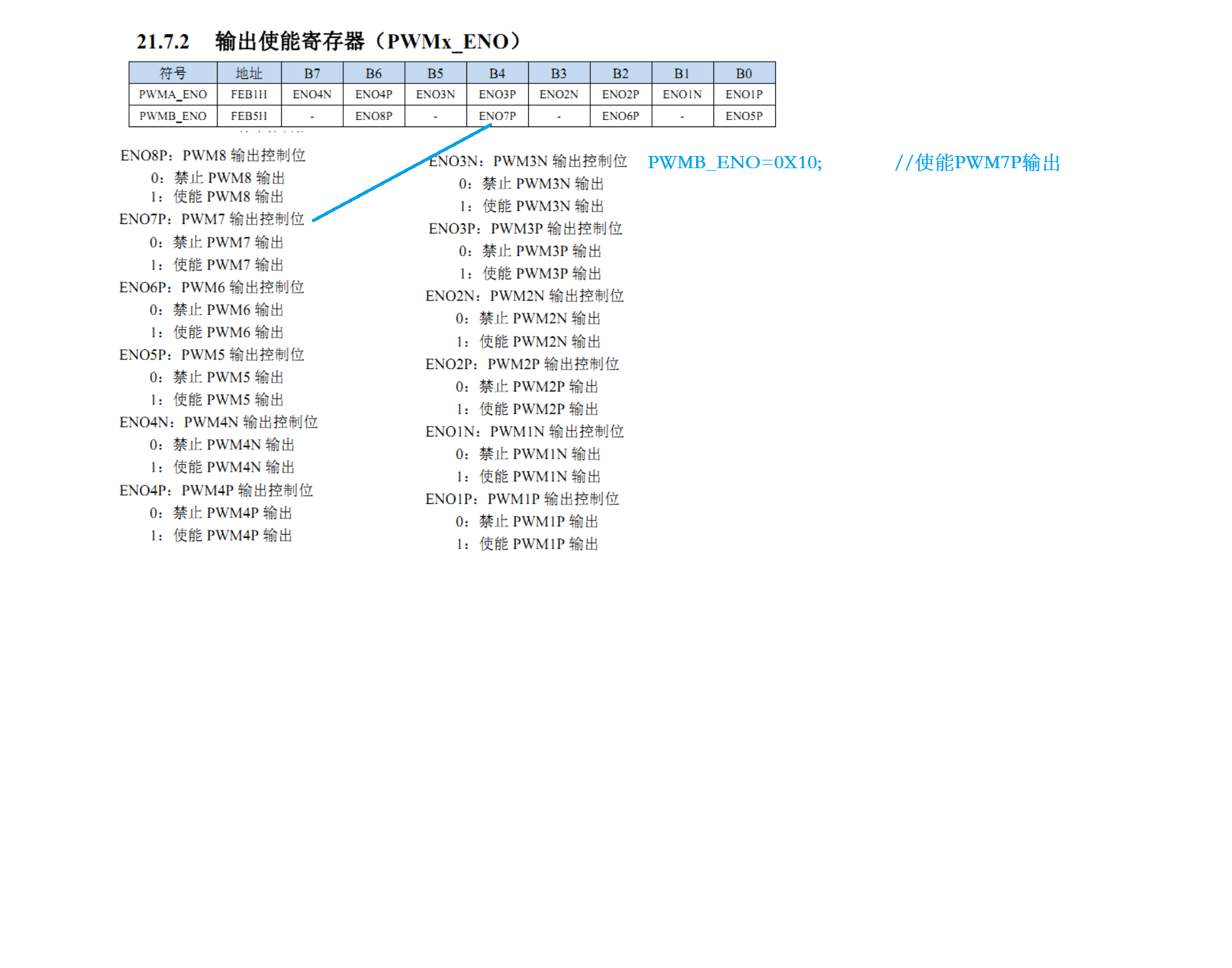

              PWMB_BKR=0X80;                     //使能主输出 MOEA MOEB

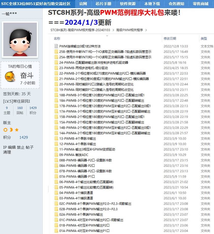

STC8H系列-高级PWM范例程序下载,2024/1/3 更新 - BLDC/144MHz-PWM-硬件移相/45路PWM+3路CCP/7组不同周期的PWM/DAC 国芯人工智能技术交流网站 - AI32位8051交流社区  https://www.stcaimcu.com/forum.p ... &extra=page%3D1

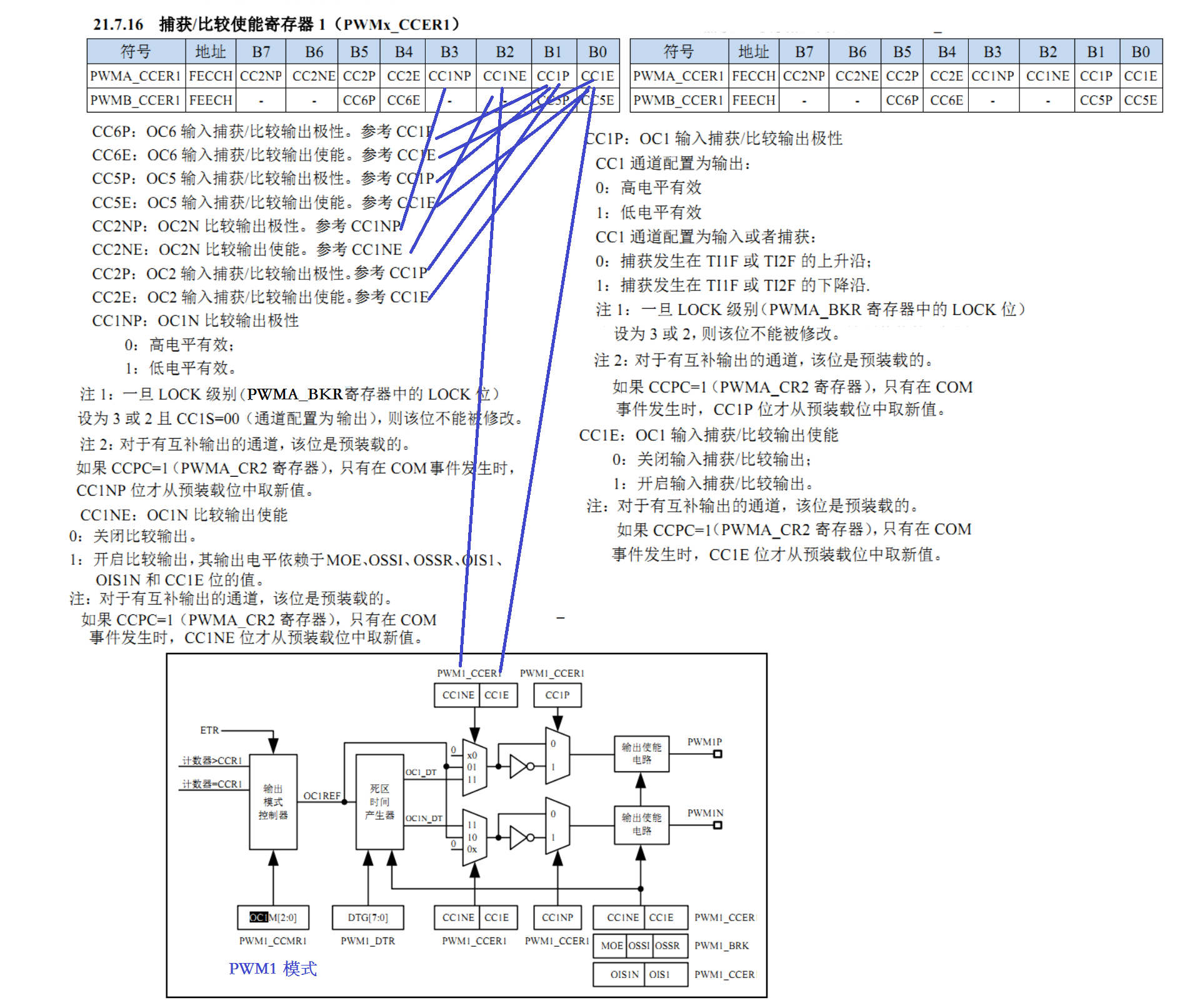

发表于 2025-7-22 09:11:52 | 显示全部楼层

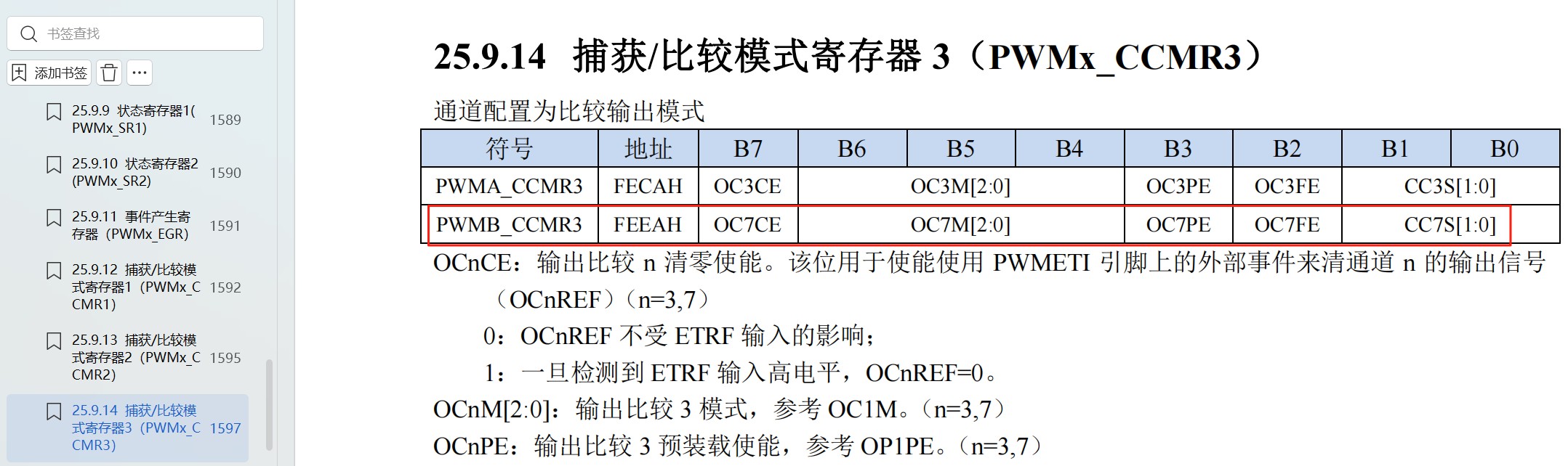

首先,PWM7的输出模式在 PWMB_CCMR3 寄存器设置:

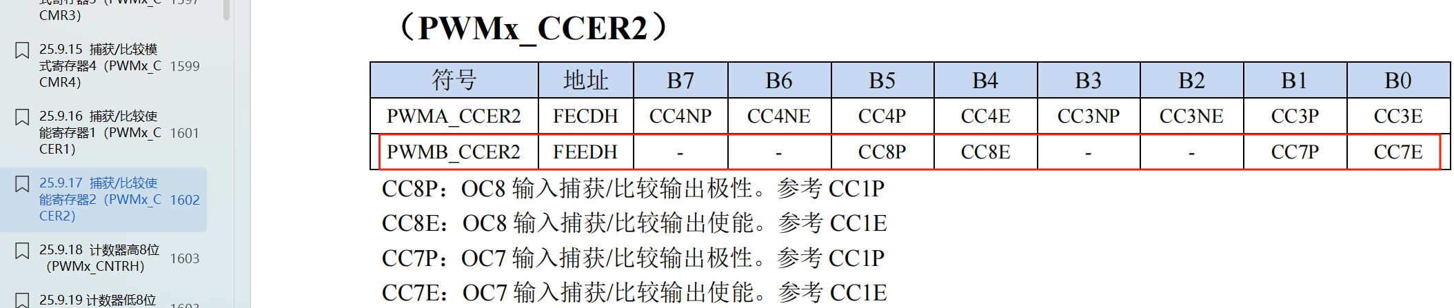

其次,输出使能在 PWMB_CCER2 寄存器设置:

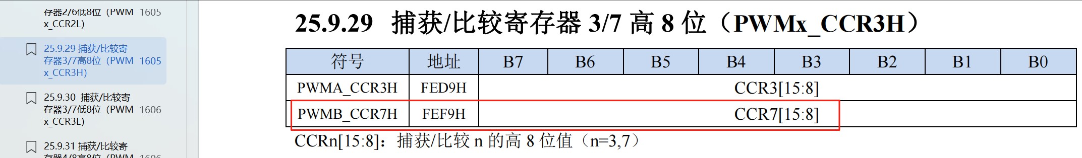

还有,PWM7的捕获比较寄存器是PWMB_CCR7:
8216

论坛有例子的哦。

 楼主| 发表于 2025-7-22 11:02:56 | 显示全部楼层
谢谢 等一下再试试

pwmb配置完之前要配置 好是那个端口 好像是p sw那
