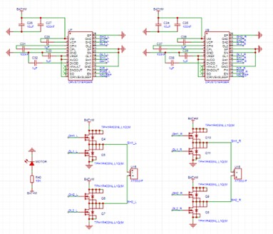

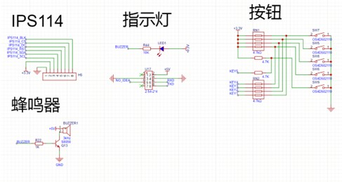

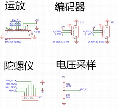

发表于 2025-11-10 13:39:19 | 显示全部楼层
相关原理图

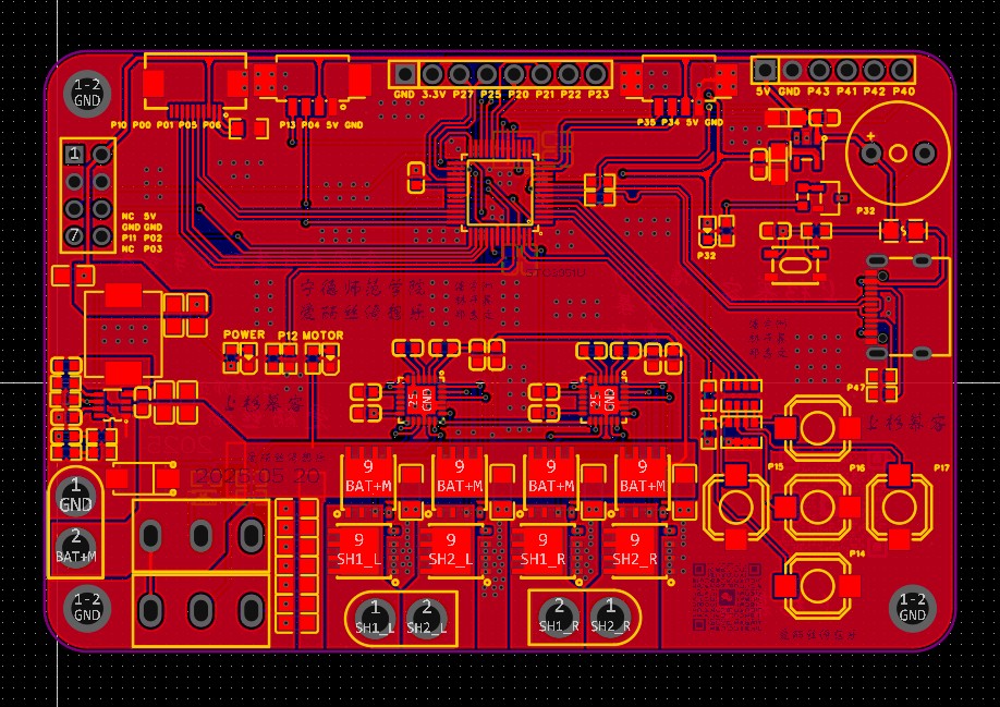

发表于 2025-11-10 19:16:35 | 显示全部楼层
pcb
