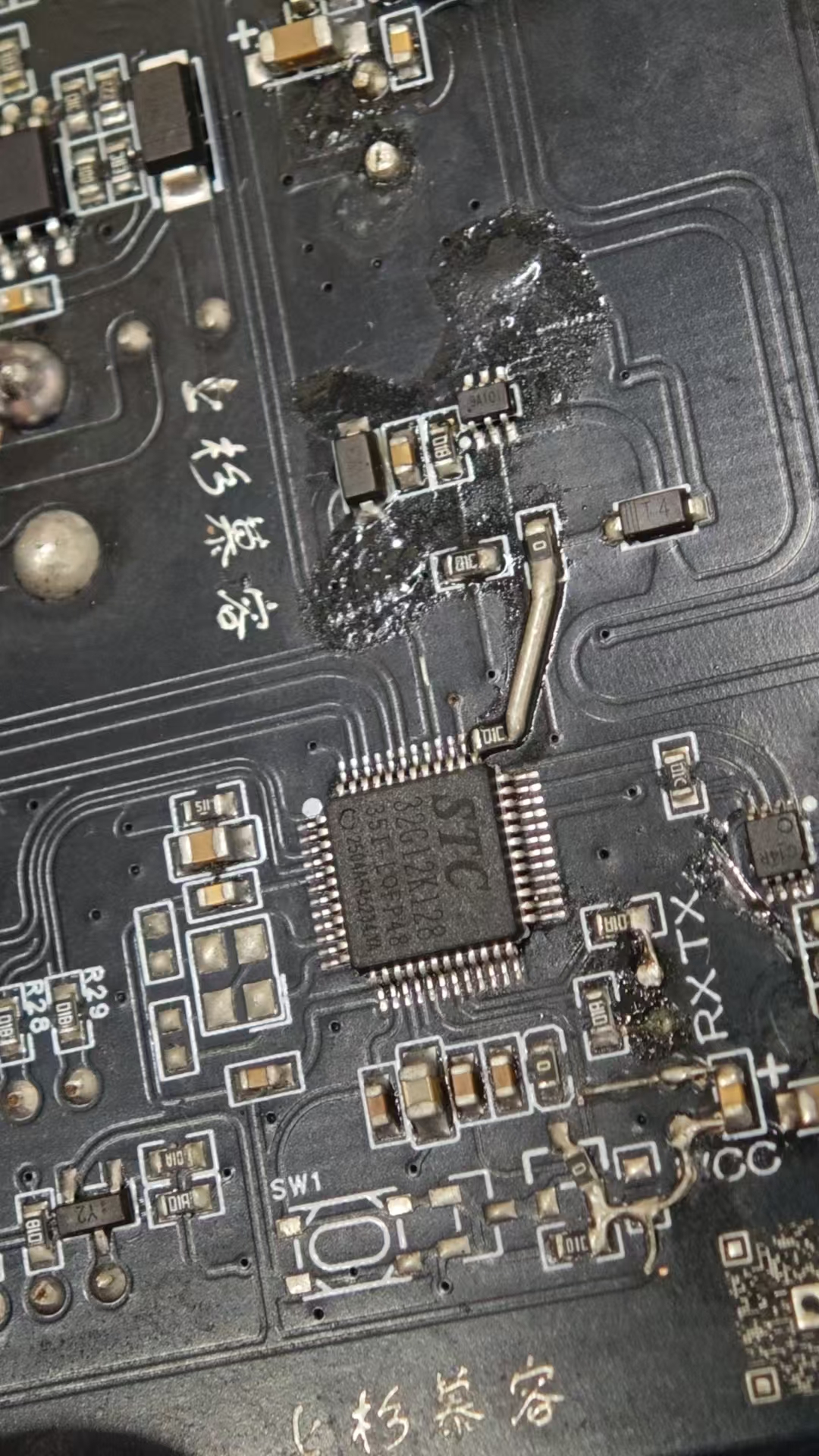

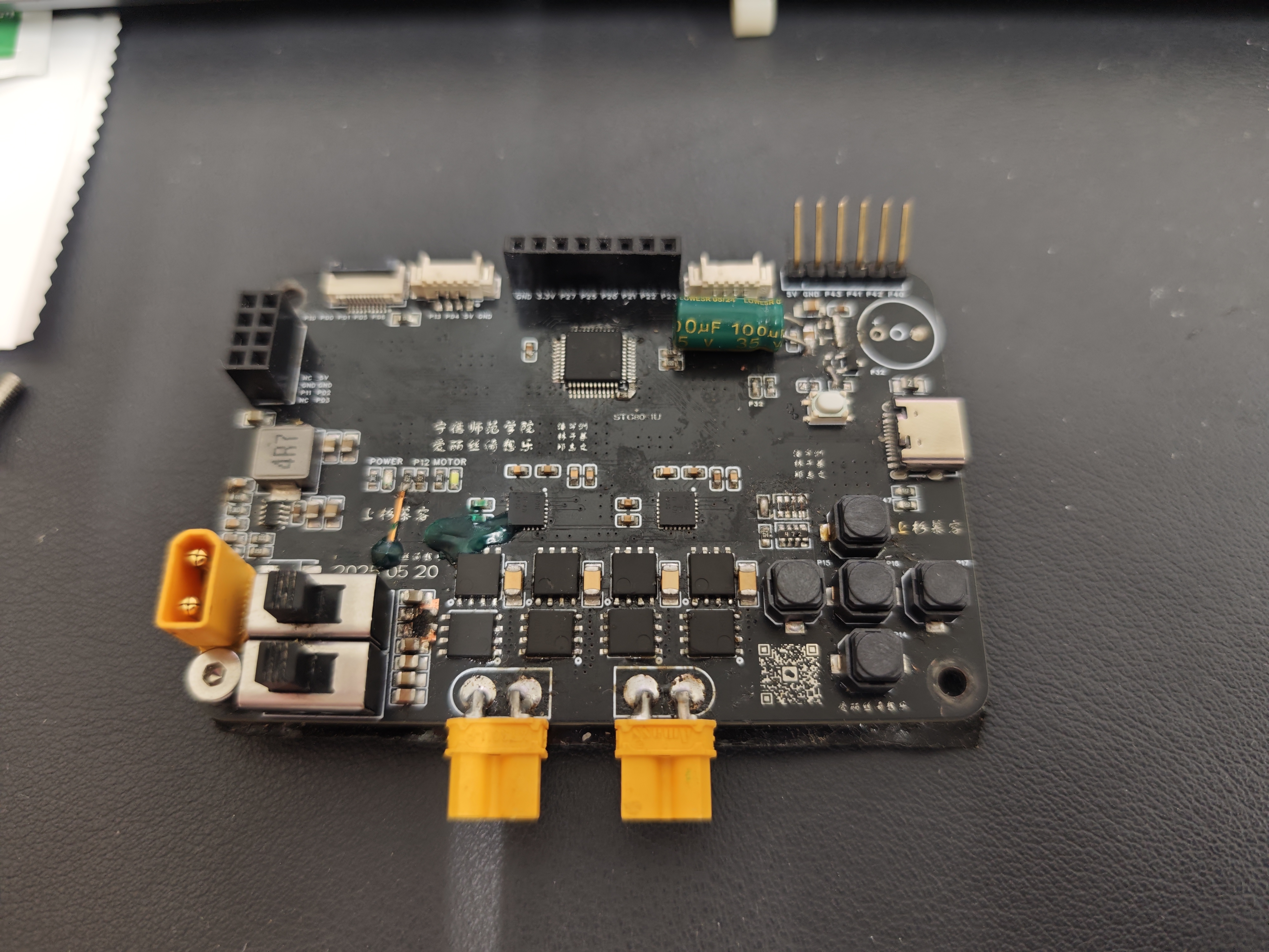

主板采用AI8051U
无线充电部分采用STC32G

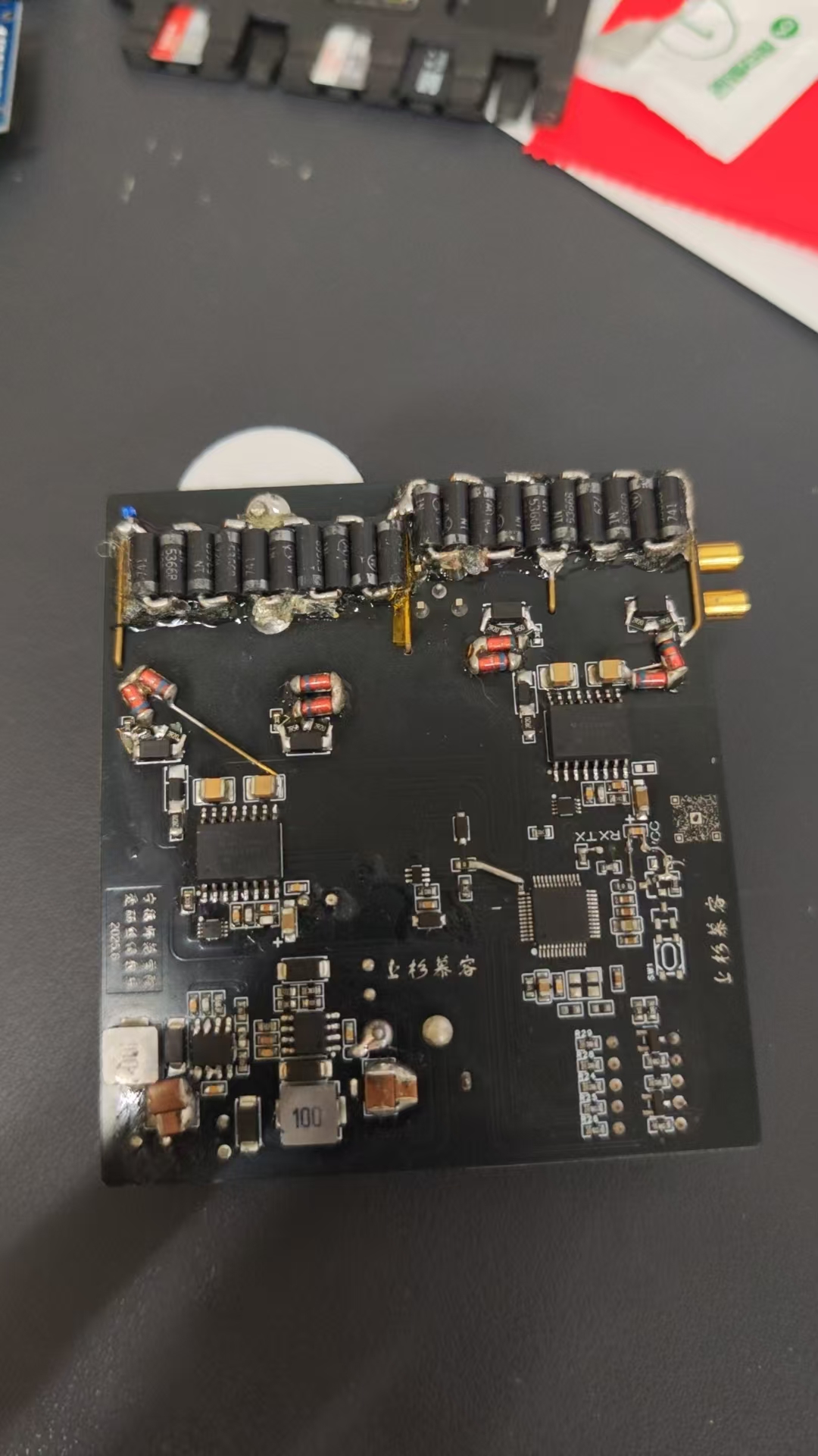

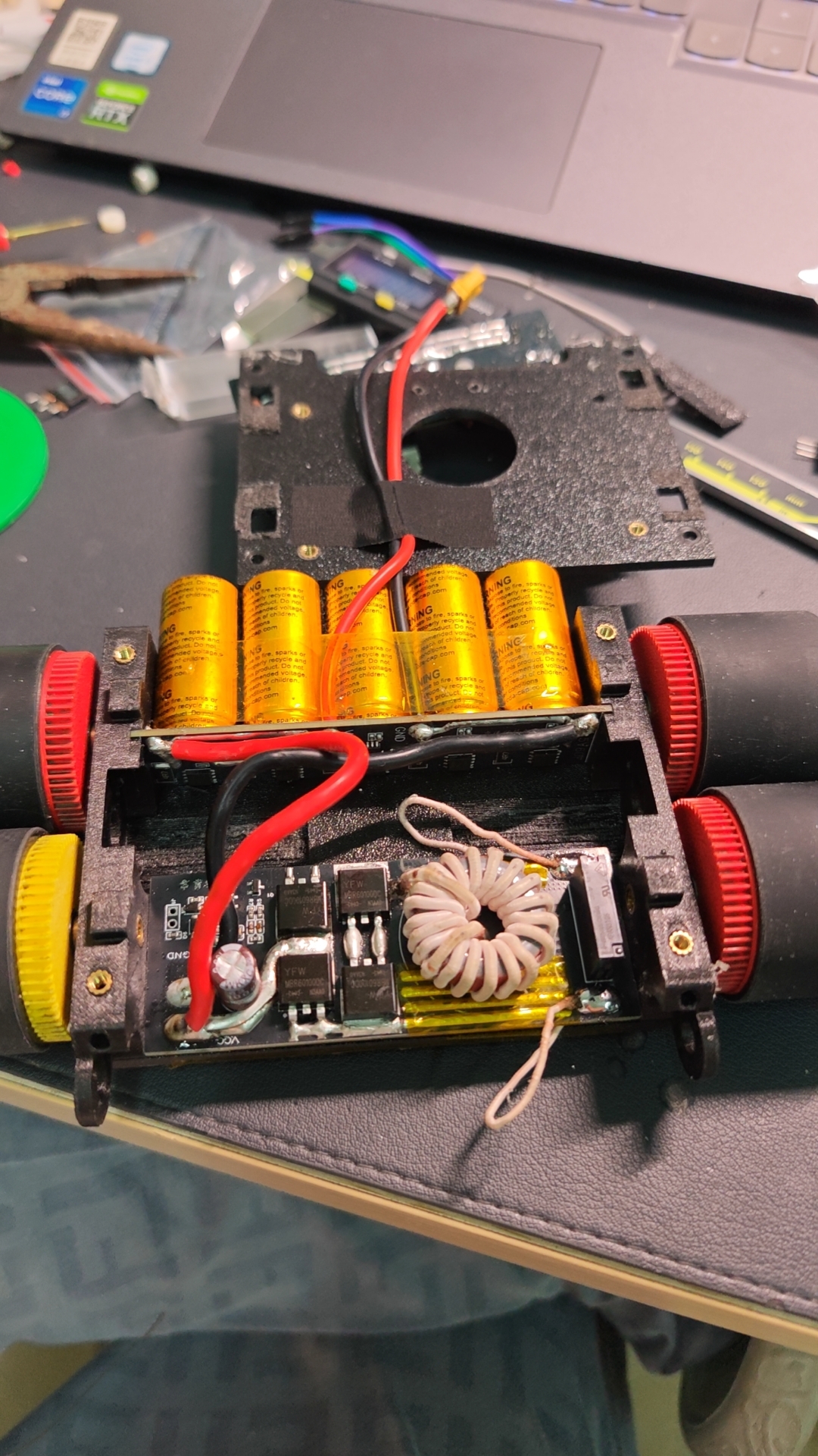

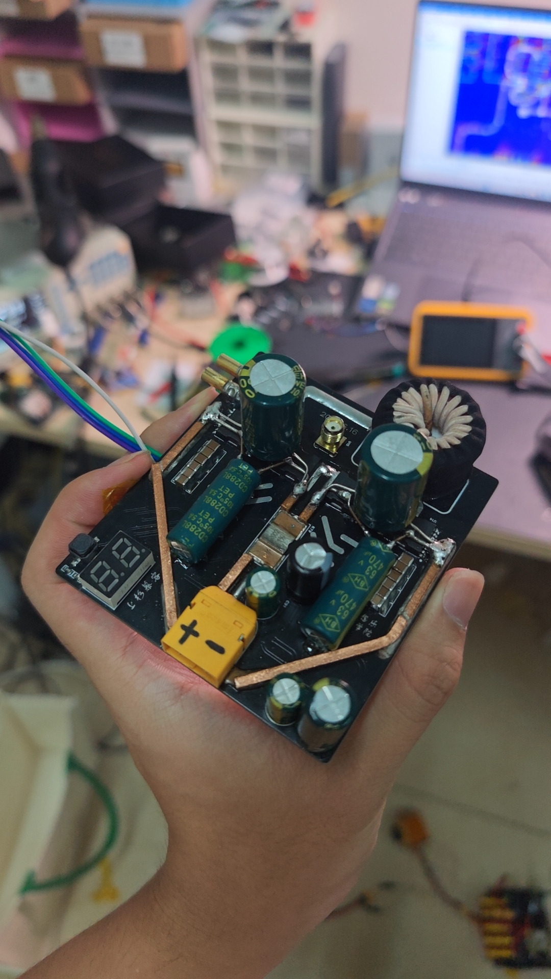

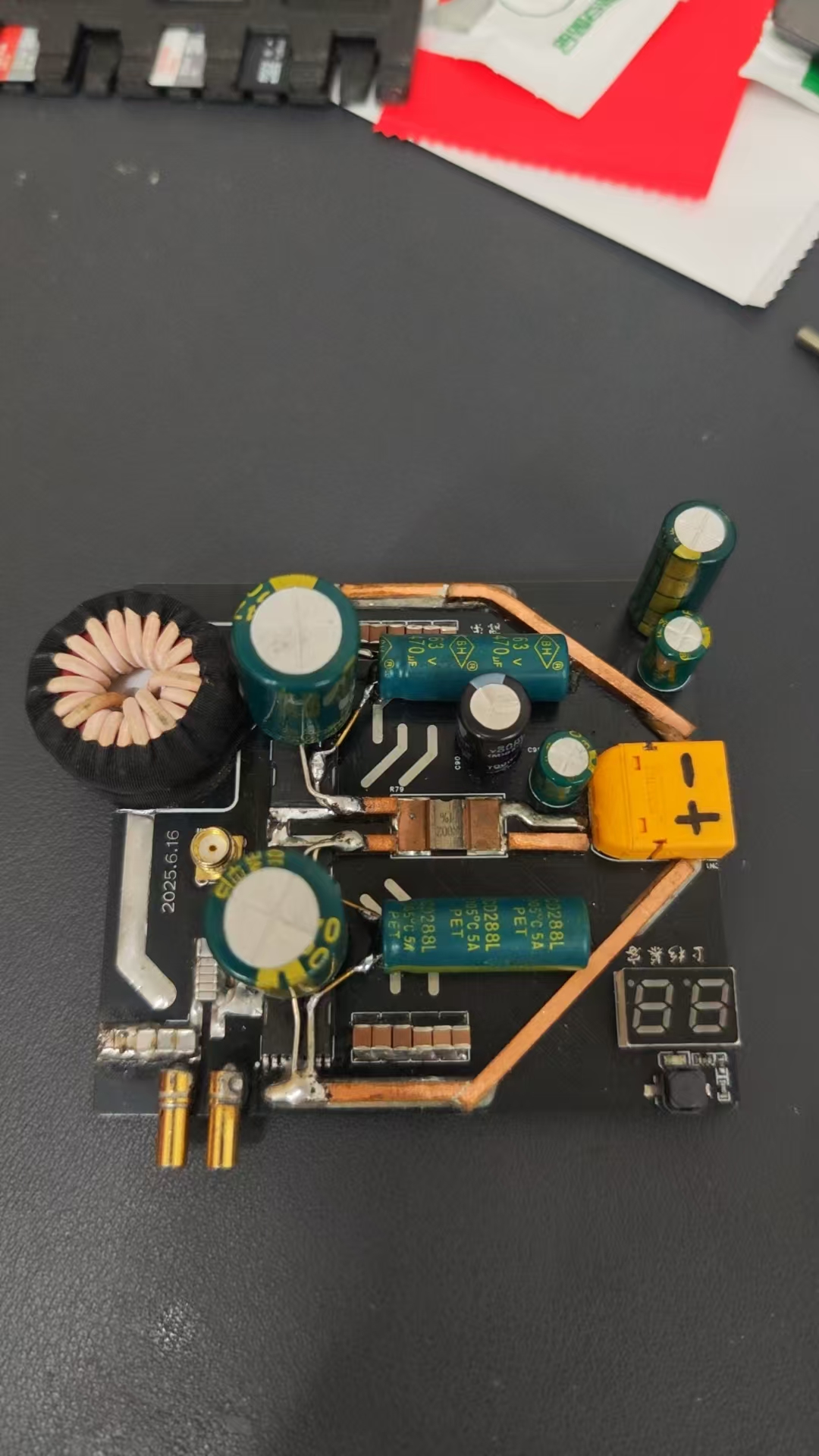

发表于 2025-10-11 20:57:24 | 显示全部楼层
这边聊聊无线充电的技术分享
硬件方面整体采用逐飞方案,更换了栅极驱动和mos管。
栅极驱动采用UCC21520ADWR,MOS采用华谊的200Vmos。
采用 LCC-LCC 补偿拓扑方案,该方案具备抗负载扰动能力强、能量传输效率稳定的核心优势,可适配车模狭小空间内的高功率密度充电需求。
核心电感采用手工绕制工艺,通过精准控制绕组匝数与线径,确保电感量与寄生参数满足高频大电流工况需求;
同时在接收端增设隔磁片,有效抑制周边电磁干扰,减少磁场泄漏导致的能量损耗,进一步提升传输稳定性。​
开发过程中,通过矢量网络分析仪(VNA)测量谐振频率法,精准校准发射端与接收端的谐振参数,有效规避频率偏移导致的效率损耗,最终实现高达 90% 的能量传输效率。在性能表现上,功率达到1KW 以上,接收端最大输出电流可达 60A,结合自主设计的高效整流滤波电路,能为车载 60F 超级电容完成快速补能,实测充电时间低至 2.56 秒,完全满足竞赛中高频次、短时间的能量补给需求,为整车稳定运行提供核心能量支撑。
用过示波器和LCR电桥都无法达到最高效率,最后找论坛的DebugLab版主借来了手持矢网。(这边感谢大佬的支持,之前申请的Link1D和一部分STC单片机也是找他申请的)
将失网的S11直接接入LCC的输入端,然后设置频率为150KHZ(谐振频率),观察黄色曲线,最低位置的频率,调节串联电容使最低位置的频率最接近150khz,发射端和接收端都这样调。
矢网就是这么简单,如果采用电桥的方法,需要分别测量电容和电感,并且焊接上去之后电容和电感的值还会发生变化,非常不好掌控,失网仪直接在线调.

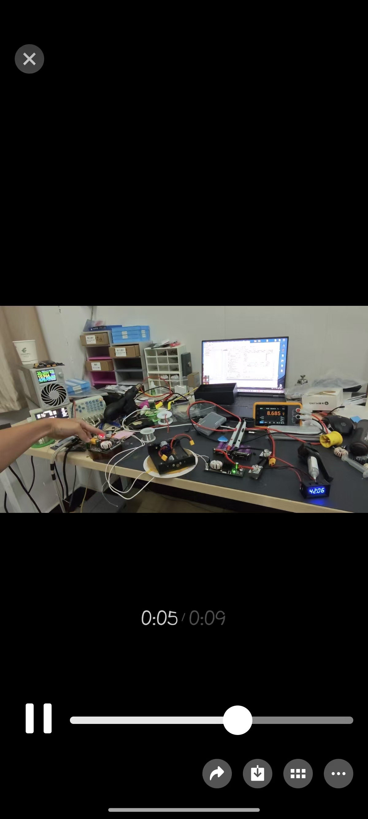

发表于 2025-10-11 20:58:47 | 显示全部楼层
接收端
e22c4a3eb8325f830cdcbb2c79e1c439.mp4
781.99 KB, 下载次数: 23
  • 打卡总天数:17
  • 最近打卡:2026-03-06 11:39:31
49
291
291
发表于 2025-10-11 21:05:47 | 显示全部楼层
0ca94cba753ae0dbf2dba4bd55ed739c.mp4
890.51 KB, 下载次数: 21
8f807c1c331f2f04a9659d17884819f9.mp4
828.59 KB, 下载次数: 24
f34e0fc604697444e2436c950d7f3047.mp4
1.07 MB, 下载次数: 21
