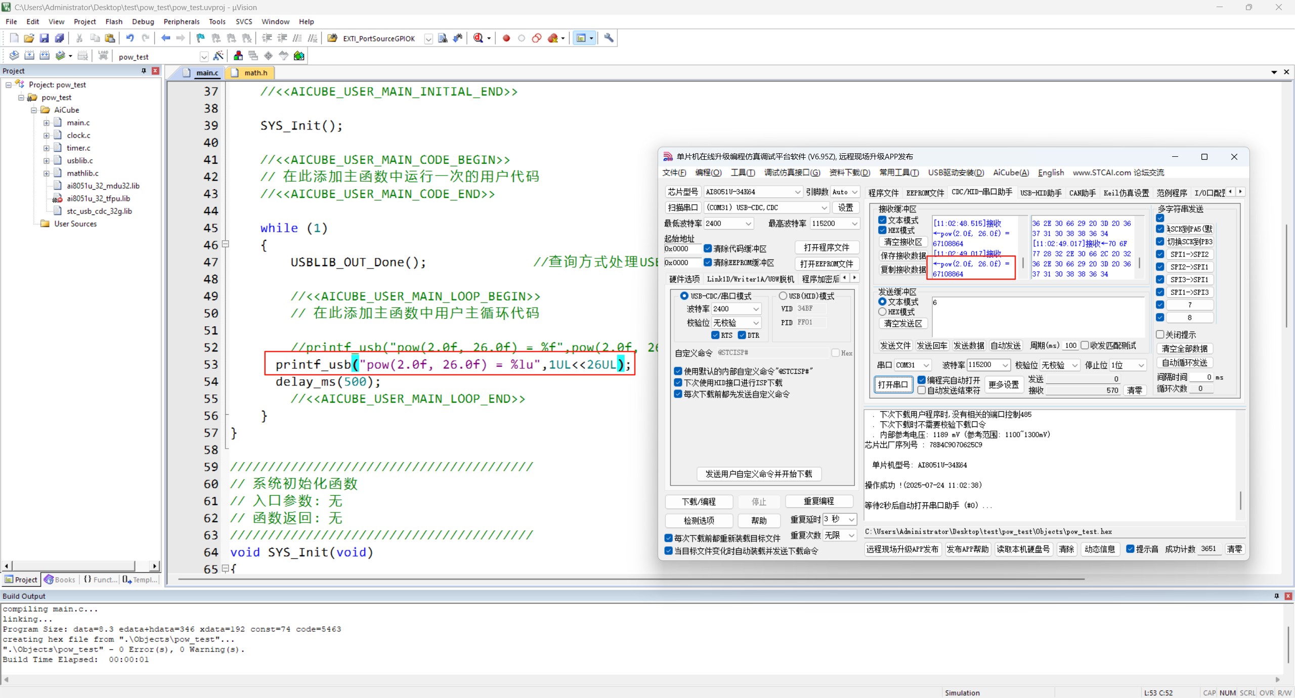

但是这段程序换为arm编译器编译运行,其结果是正确的。和8位,32位平台也有关系。
编译器对float的处理精度导致的 如果使用整数移位则是正确的 [attachimg]109647[/attachimg] 所以建议多使用整数方式进行计算  详情 回复 发表于 2025-7-24 11:04

编译器对float的处理精度导致的
如果使用整数移位则是正确的
所以建议多使用整数方式进行计算
