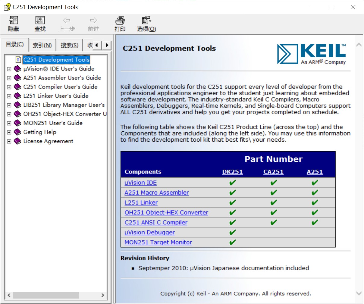

发表于 2025-7-21 15:16:36 | 显示全部楼层
和单片机无关,取决于编译器
看Keil的帮助文档

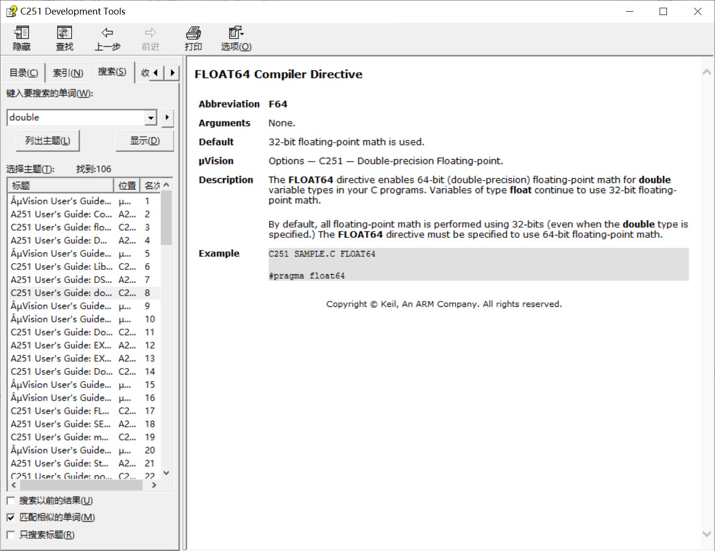

发表于 2025-7-21 15:22:12 | 显示全部楼层
支持
用#pragma float64启用

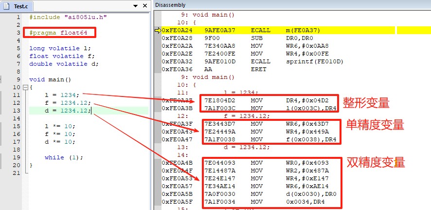

发表于 2025-7-21 16:05:04 | 显示全部楼层
目前最新版本的Keil软件
C251编译器:
支持32位整形,使用long关键字定义32位整形变量
支持单精度浮点,使用float关键字定义单精度浮点变量
支持双精度浮点,使用double关键字定义双精度浮点变量,必须使用“#pragma float64”开关打开双精度,
否则double也是定义的单精度变量
不支持64位整形
如下图:
