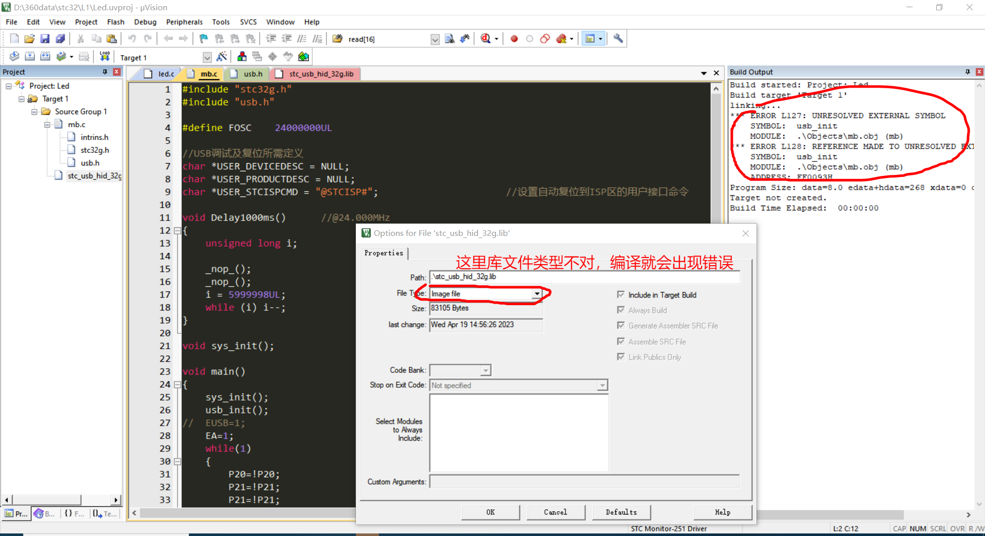

正确的文件类型
正确的文件类型
如题,我复制过来的文件开始编译时有报警,反复折腾终于发现错误,提供给有需要的同学
库文件类型错误时错误报警
库文件类型错误时错误报警
