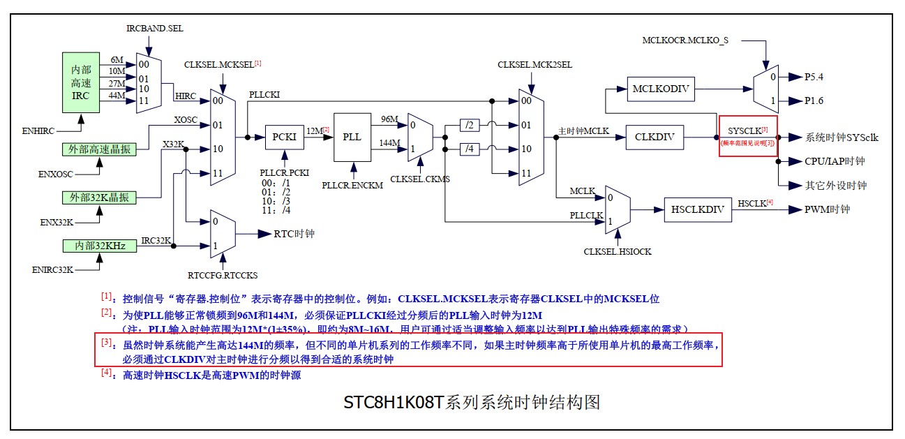

Ai8H1K的系统时钟最大可以配成多少?

手册上并没有找到详细说明

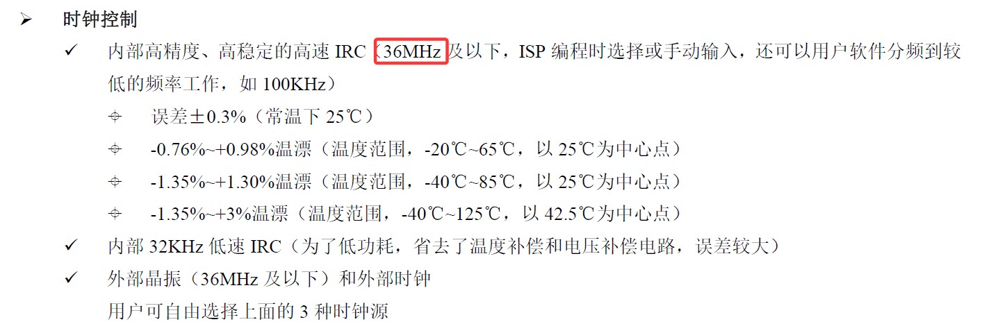

发表于 2025-7-21 15:27:06 | 显示全部楼层
看数据手册
看芯片
AI8H1K08
36I-SOP16
36I-TSSOP20
这里的36就是36MHz

发表于 2025-7-22 10:24:44 | 显示全部楼层
<=36MHz, 用 30MHz 挺好的

发表于 2025-7-25 10:08:16 | 显示全部楼层
Debu*** 发表于 2025-7-21 15:27
看数据手册
看芯片
确实,设置36M以上,程序不能加快
