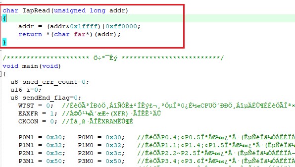

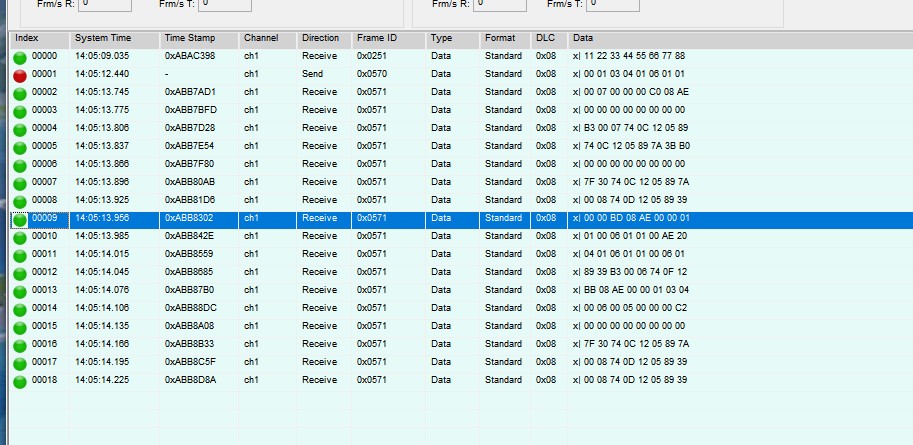

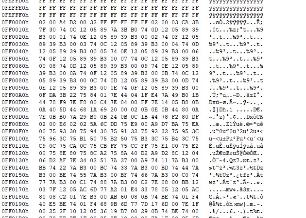

如图:使用MOV进行对0x00ff 0000地址上的128字节进行读出,然后通过CAN进行发送,但是读出与实际烧录进去的HEX数据有误,请问这个该如何处理达到效果?

*(unsigned char far *)(addr)
这个是对的

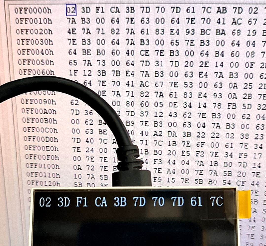

我用printf显示到TFT的,改成无符号才能正常显示,还以为是这里的问题
