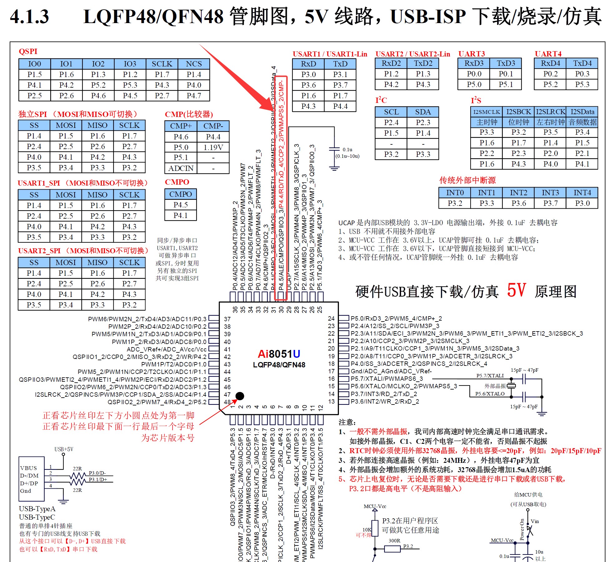

    最近买了一片Ai8051U-48p的的来玩玩,焊到一块转接板后,简单的编了一个测试各个IO口是否焊接正常的单个流水灯循环程序,
当运行到P4口时发现明显不正常。
    经过实验发现,没有管脚引出的P4.4口居然和P4.5引脚相连,反复实验给P4.4 = 0;单独赋值时(P4.5)30脚也能亮灯,
证明它俩个口的电路内部相连,不知道是否个案?

内部连接,禁止一个强上拉一个强下拉,否则短路可能烧毁

LS正解。要详细看数据手册,注意引脚复用。
