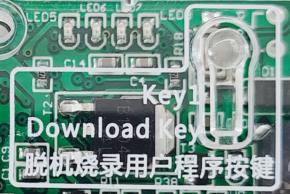

发表于 2025-7-21 14:02:10 | 显示全部楼层
神*** 发表于 2025-7-21 13:46
按下 P3.2 = 0;  下载
可以改造
这个按钮是脱机下载的,我是说在线的。

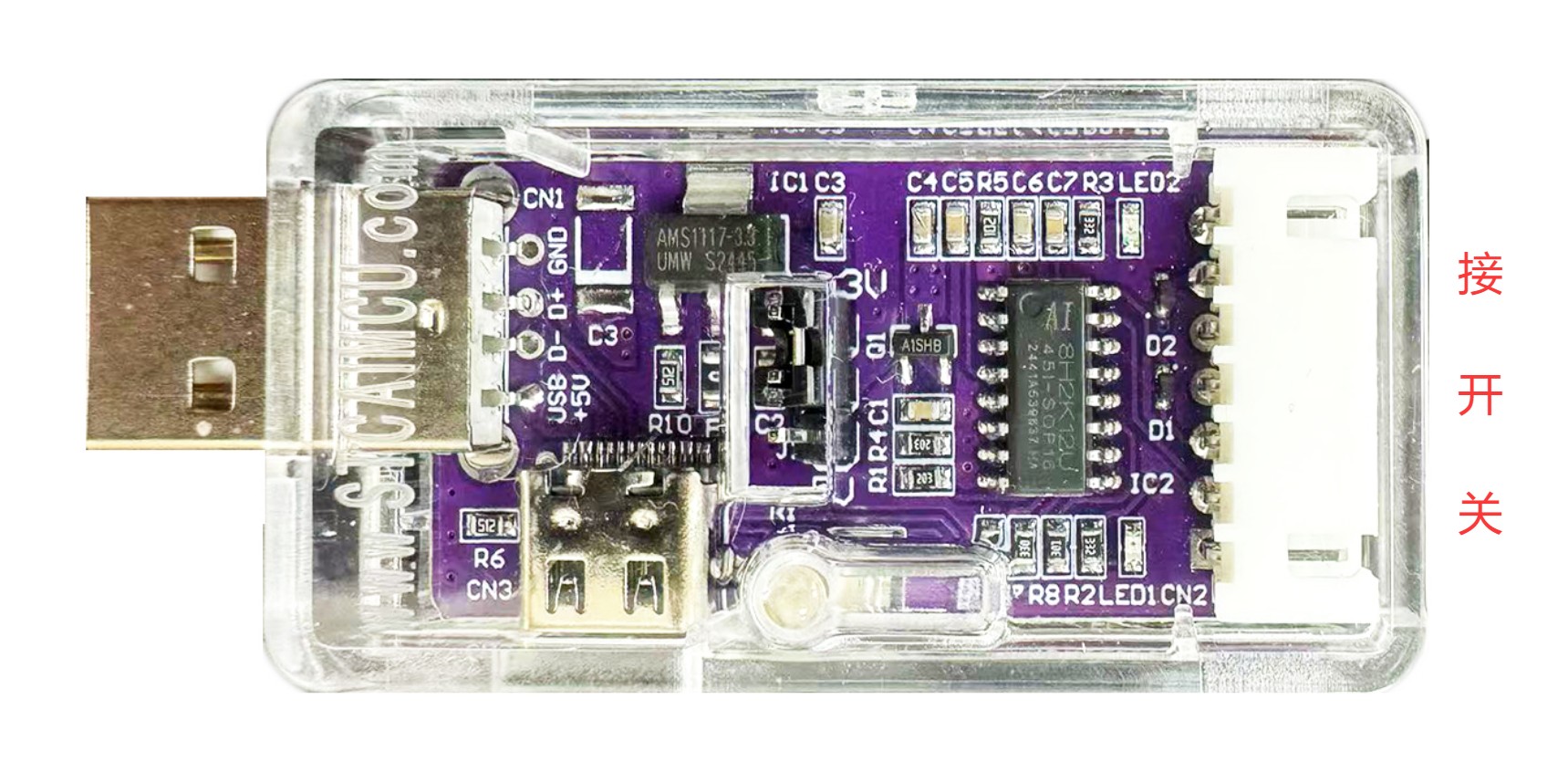

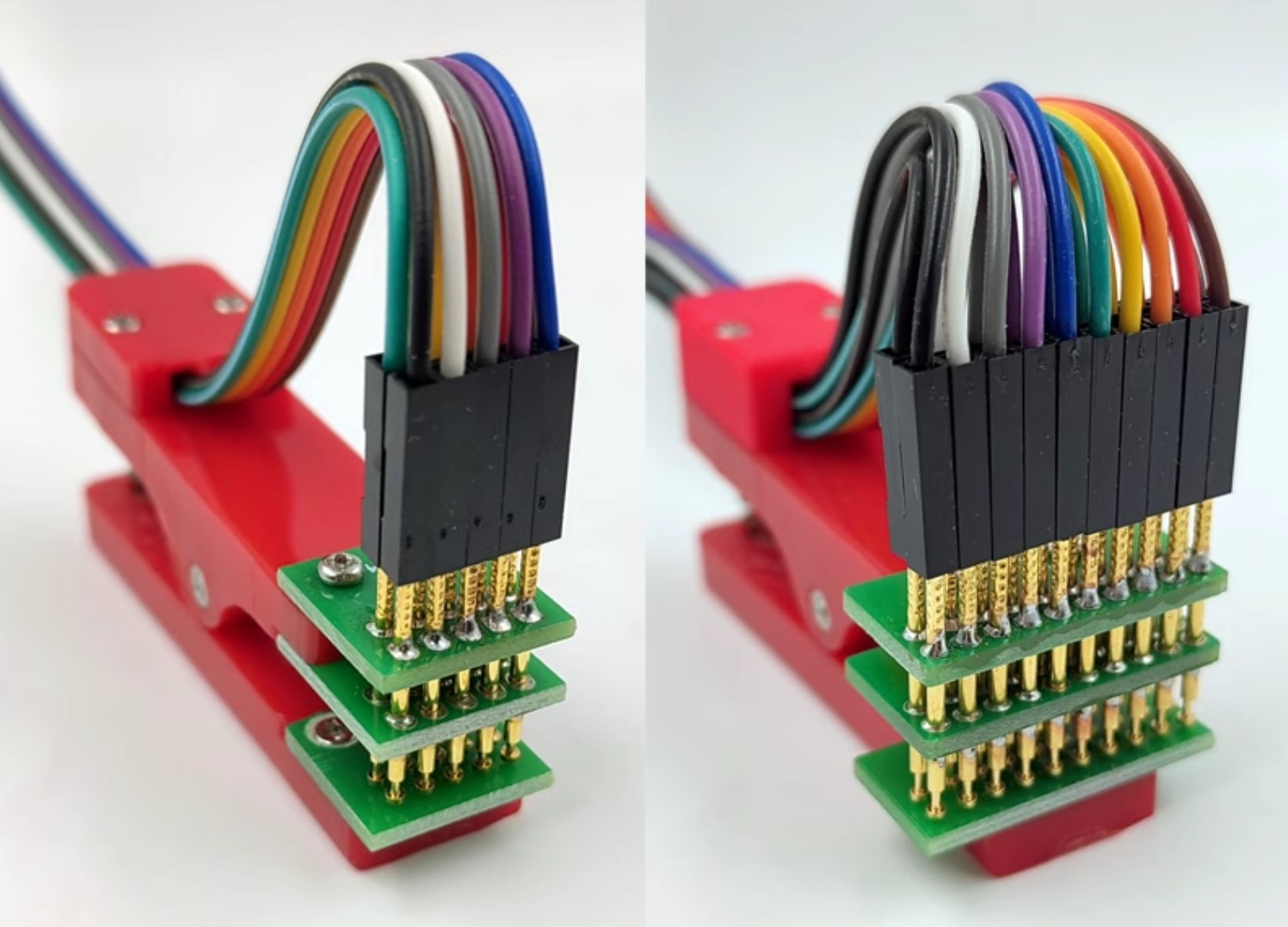

ISP软件按F5下载,可以用简易下载器配合USB键盘例程,模拟成一个USB键盘,XH2.54-7连接器处接线,接脚踏开关 [attachimg]109532[/attachimg] 配合测试探针夹具使用 [attachimg]109531[/attachimg]  详情 回复 发表于 2025-7-23 00:09

发表于 2025-7-23 00:09:06 | 显示全部楼层
xiaob*** 发表于 2025-7-21 14:02
这个按钮是脱机下载的,我是说在线的。
Link1D配合测试探针夹具使用

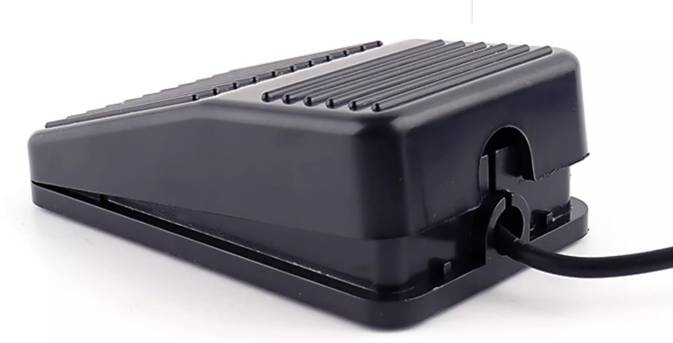

发表于 2025-7-23 08:14:09 | 显示全部楼层
刚搜了某个宝上面居然有成品售卖,30左右就有,可自定义按键。有空搞一个试试
