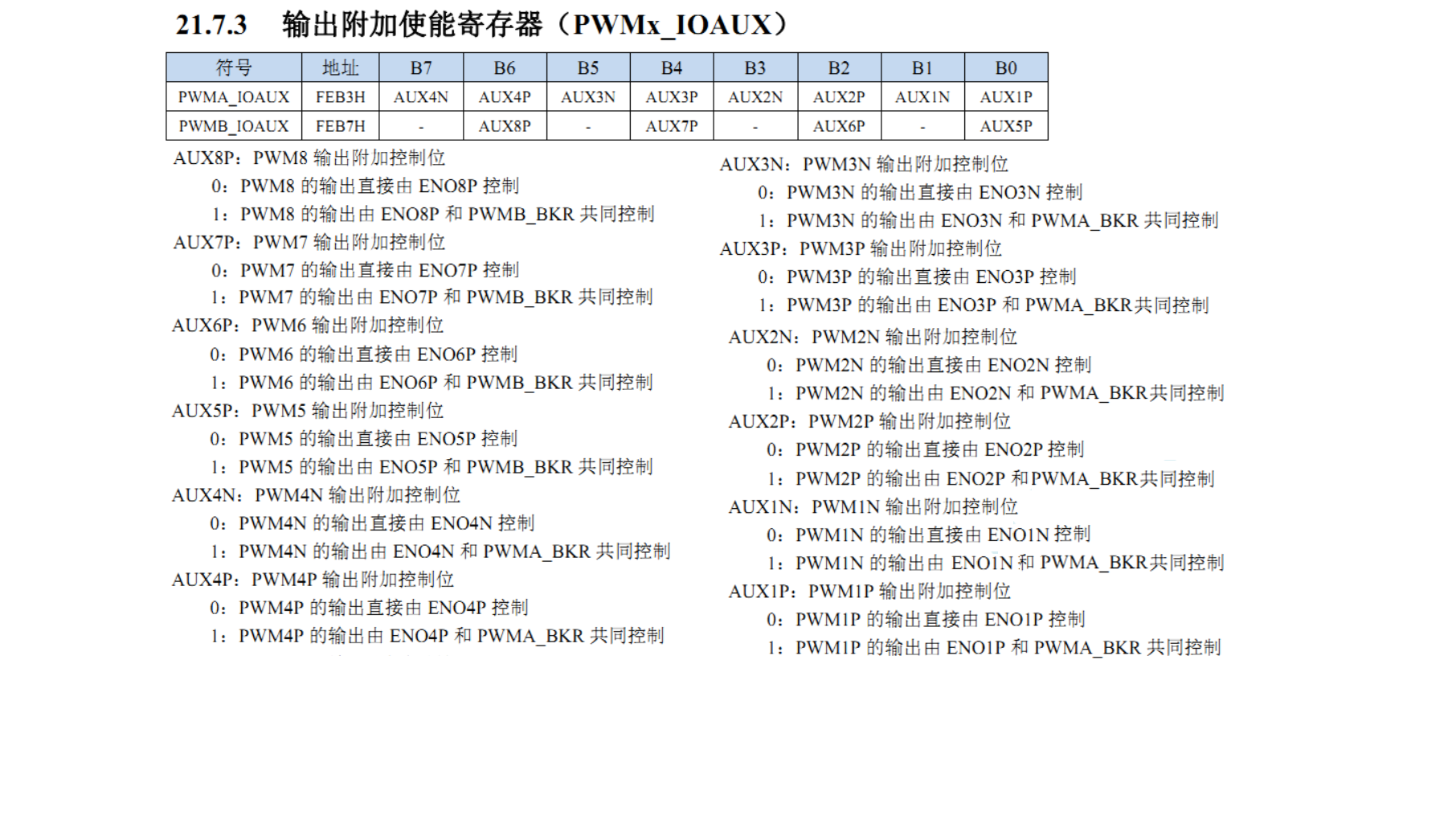

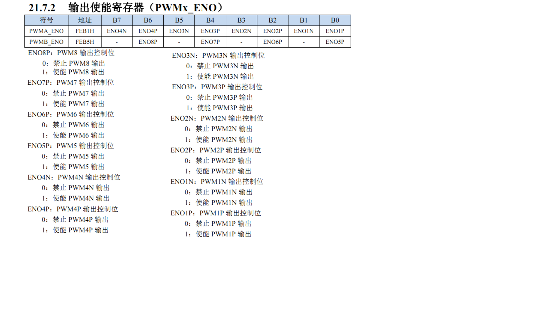

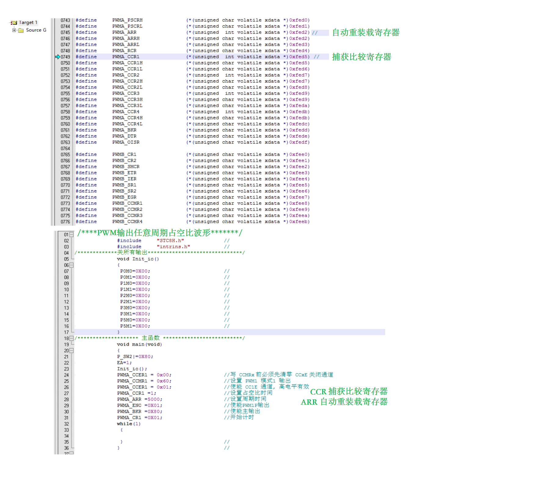

MOTOR.jpg PWMA 输出附加使能寄存器PWMx_IOAUX.png PWM输出任意周期占空比波形.png 输出使能寄存器PWMx_ENO.png PWMA PWB寄存器.png PWM列表1.png

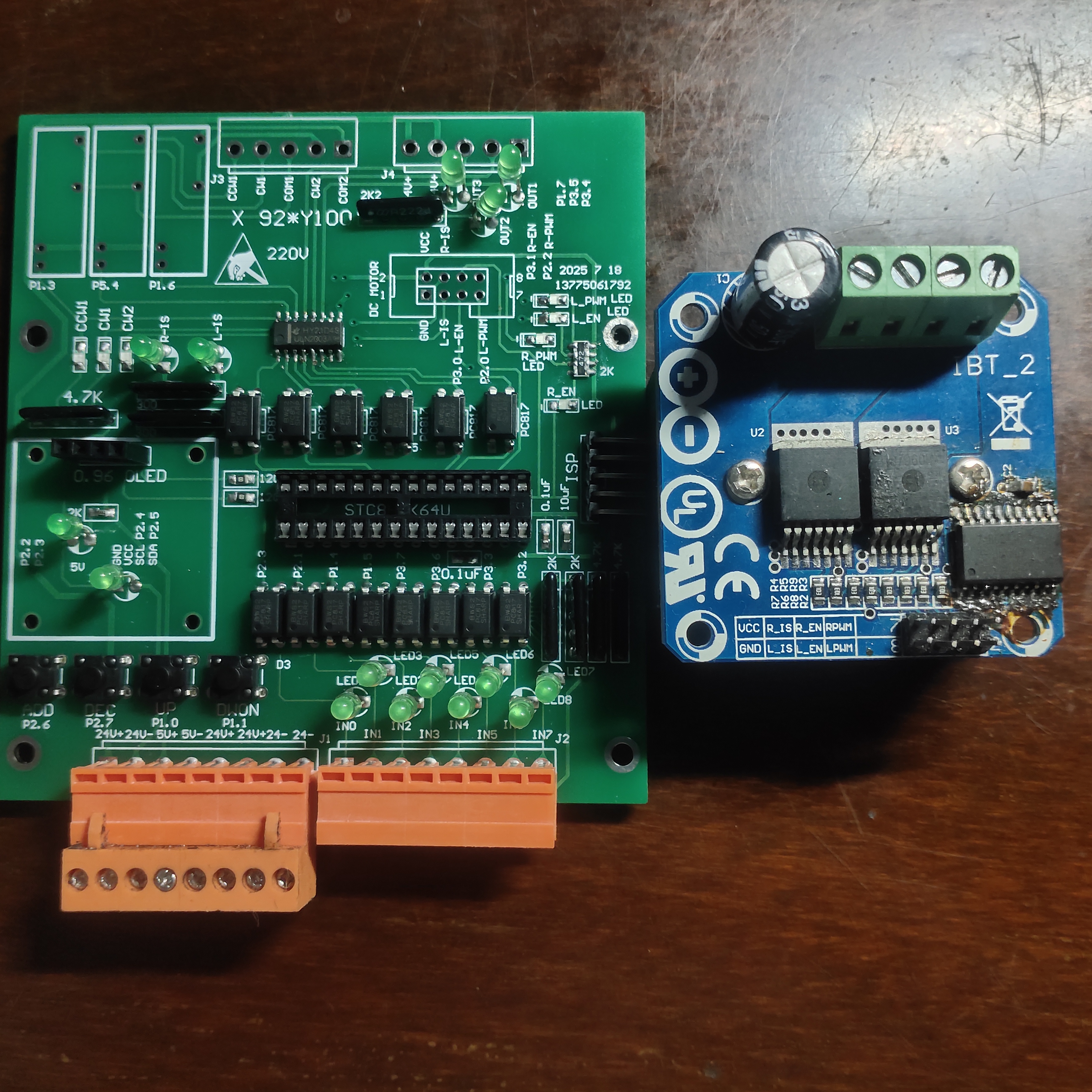

刚刚做了一块PCB板
用P2.0  P2.2分别控制电机正反转
先按照官方程序测试效果
目前只实现IO口点亮
还是不知道怎么修改参数
达到工作要求
脉冲频率和占空比可变
参考查阅寄存器 和PWM工作原理
发现PWM控制牵涉的寄存器比较多
做文档研究两三天还不是很明白
主要需知道PWMA_CCR1和PWMA_ARR两个寄存器
怎么计算
/****PWM输出任意周期占空比波形*******/
              #include     "STC8H.h"             //
              #include     "intrins.h"           //
/*************关所有输出*******************************/
              void Init_io()
               P0M0=0X00;                        //
               P0M1=0X00;                        //
               P1M0=0X00;                        //
               P1M1=0X00;                        //
               P2M0=0X00;                        //
               P2M1=0X00;                        //
               P3M0=0X00;                        //
               P3M1=0X00;                        //
               P5M0=0X00;                        //
               P5M1=0X00;                        //
              void main(void)
              P_SW2|=0X80;
              EA=1;
              Init_io();
              PWMA_CCER1=0x00;                   //写 CCMRx 前必须先清零 CCxE    关闭通道
              PWMA_CCMR1=0x60;                   //设置 PWM1 模式1 输出
              PWMA_CCER1=0x01;                   //使能 CC1E 通道, 高电平有效
              PWMA_CCR1=1;                       //设置占空比时间
              PWMA_ARR=5000;                     //设置周期时间
              PWMA_ENO=0X01;                     //使能PWM1P输出
              PWMA_BKR=0X80;                     //使能主输出 MOEA MOEB
              PWMA_CR1=0X01;                     //开始计时
              while(1)

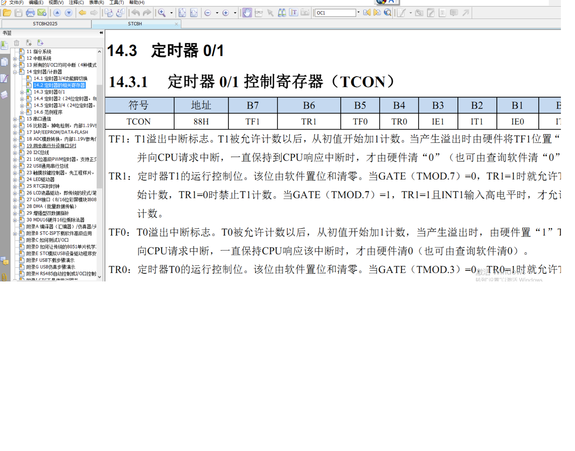

发表于 2025-7-21 09:35:35 | 显示全部楼层
PDF找到TCON
T1CON暂时没有找到
TCON同时控制定时器0、1,不存在T1CON  详情 回复 发表于 2025-7-21 14:07

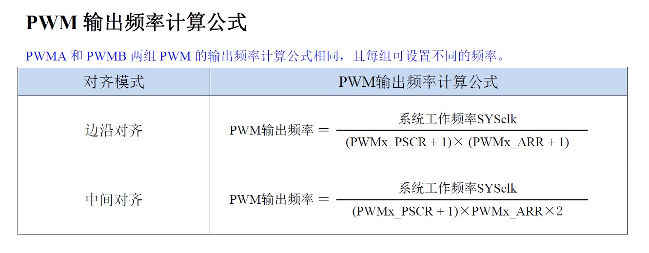

发表于 2025-7-21 10:03:20 | 显示全部楼层

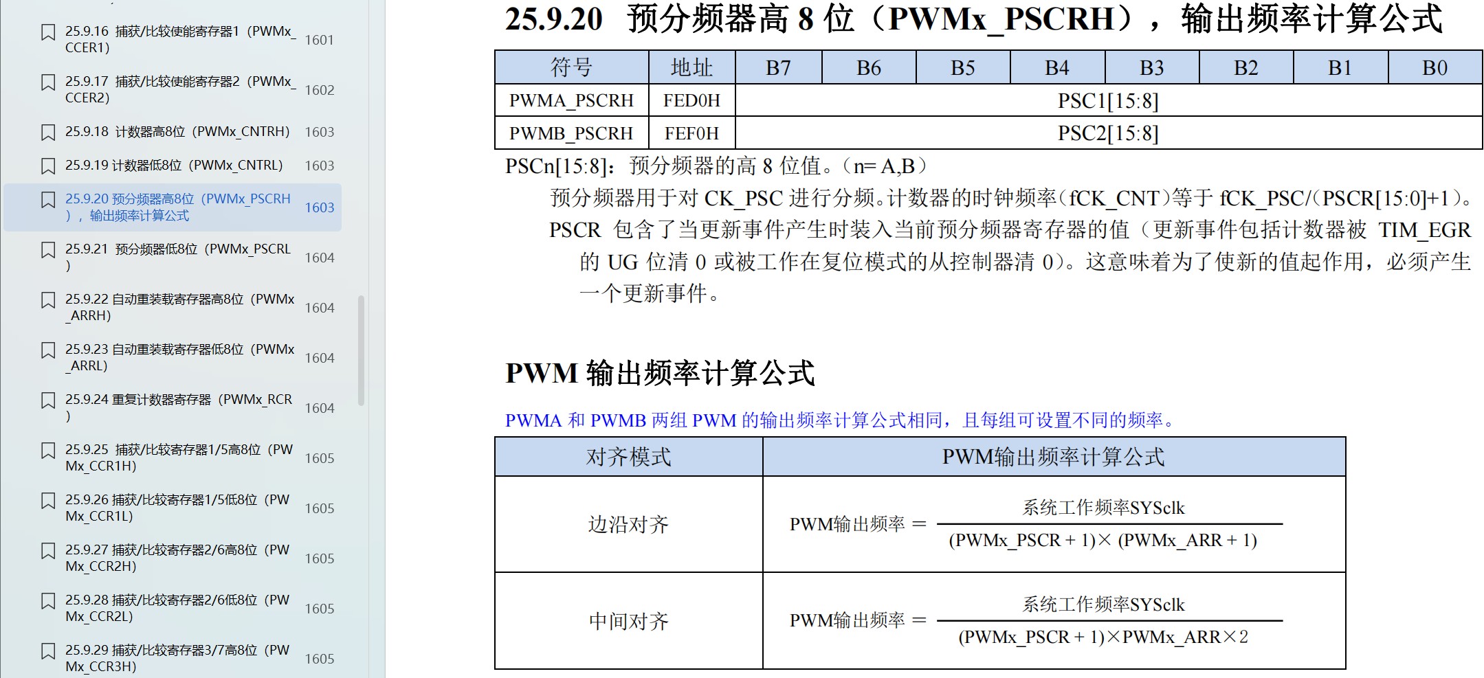

这是PWM频率计算公式,根据公式可通过PWMx_PSCR与PWMx_ARR寄存器调整PWM输出频率:
而占空比设置寄存器 PWMx_CCRn 正常取值范围在 0~PWMx_ARR 之间。
  • 打卡总天数:606
  • 最近打卡:2025-11-06 07:28:29
87
6469
12248
发表于 2025-7-21 14:03:58 | 显示全部楼层
频率(PWM时钟使用SYSCLK):
占空比:
= PWMx_CCRn / PWMx_ARR

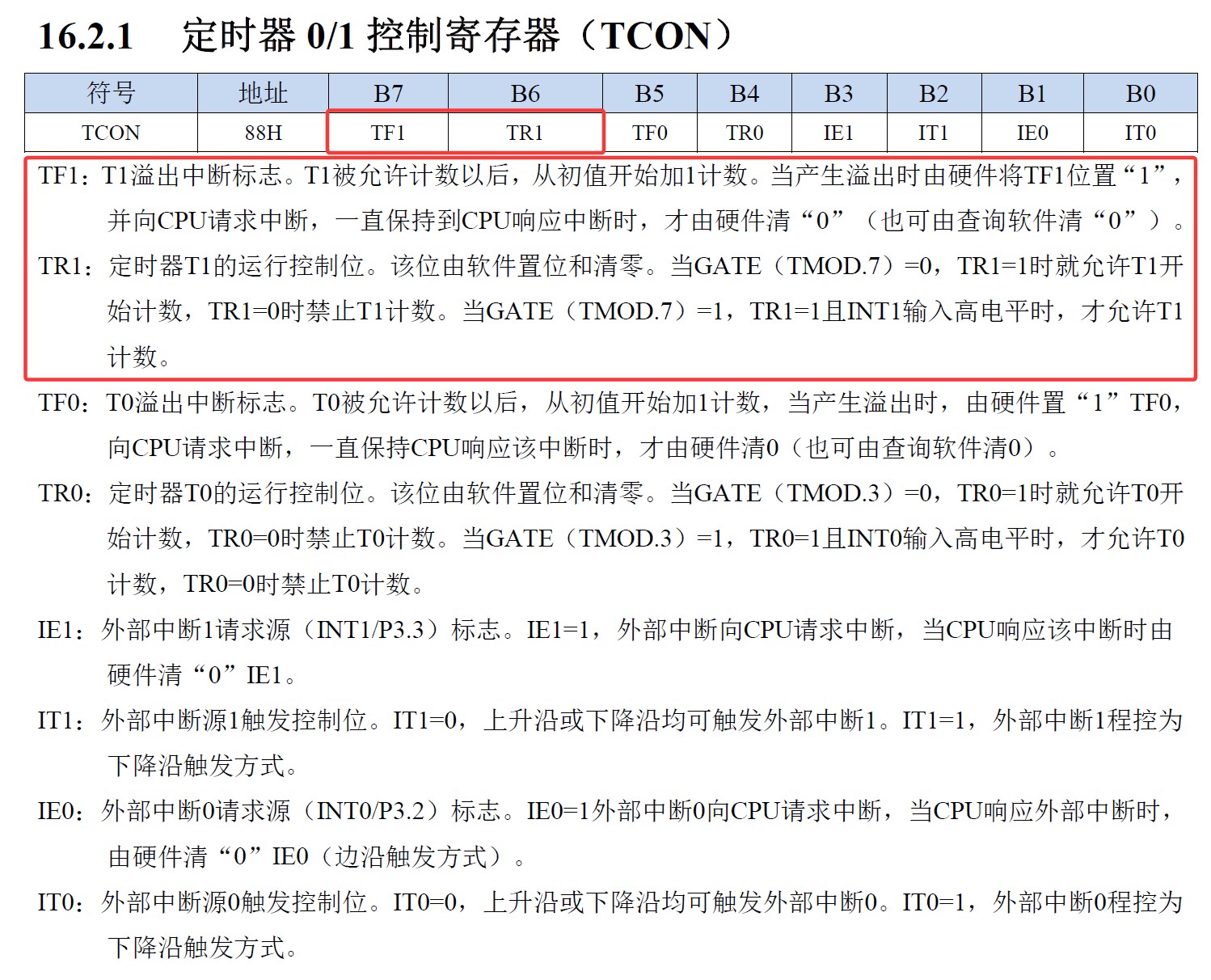

发表于 2025-7-21 14:07:47 | 显示全部楼层
天*** 发表于 2025-7-21 09:35
PDF找到TCON
T1CON暂时没有找到

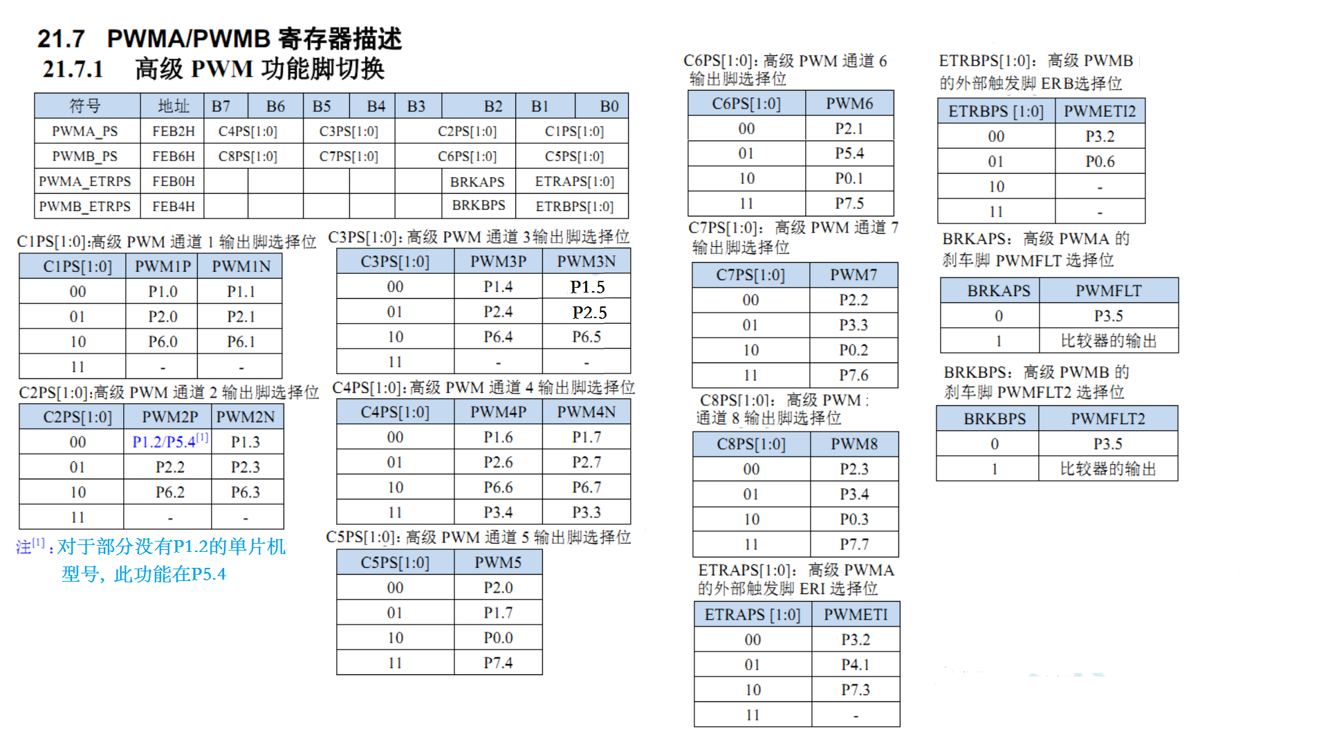

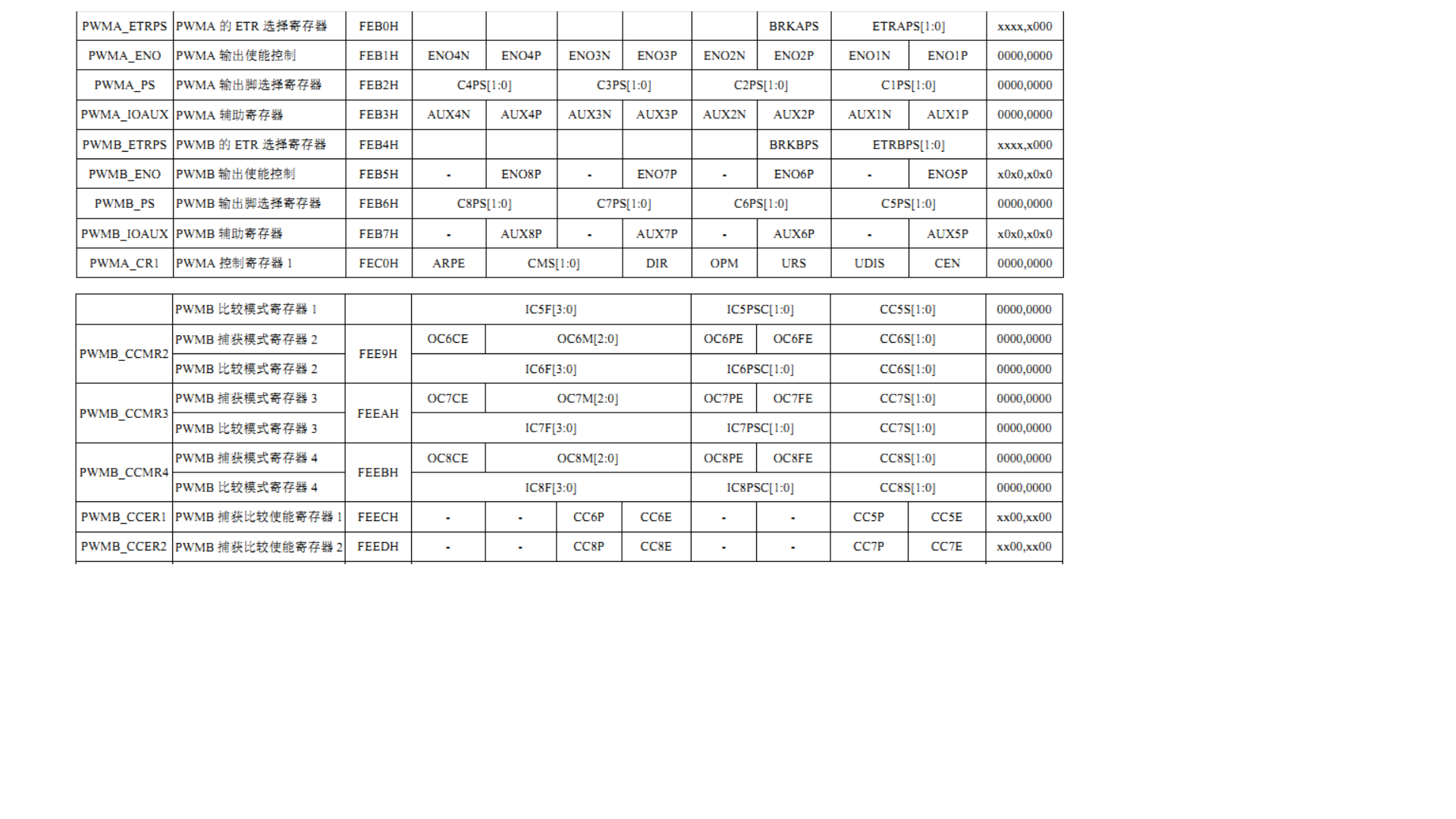

发表于 2025-7-21 15:01:40 | 显示全部楼层
修改了一下引脚
输出到P2.0 P2.1
等一下再修改频率试试
              void main(void)
              P_SW2|=0X80;
              EA=1;
              Init_io();
              PWMA_PS=0x01;                      //P2.0 P2.1
              while(1)
  • 打卡总天数:37
  • 最近打卡:2025-10-08 06:40:35
37
108
455
455
发表于 2025-7-21 15:42:41 | 显示全部楼层
  PWMA_PS=0x01指示灯闪烁
PWMA_PS=0x01;修改成PWMA_PS=0X04;
目测P2.2无反应
