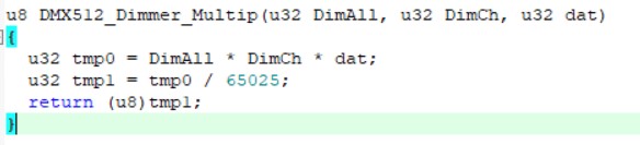

发表于 2025-7-20 12:40:03 | 显示全部楼层
这是一个实际的例子,其中DimAll DimCh dat 都由u8强制转换而来(DMX512_Dimmer_Multip((u32)a, (u32)b, (u32) c);),使用MDU32是否可以加速运算?
