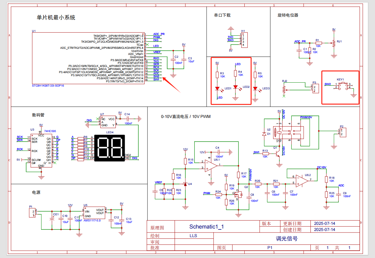

Ai8H1K08T 外部中断异常触发好像是触摸导致的,
可是我代码里面没有一丝关于触摸的功能,应该是默认关闭了,
我也尝试给这两个TSCHEN1寄存器写0都不行,
我原本想用外部中断判断按键按一下然后led交替点亮一下的,
结果我还没按就在这抽搐了,难道是布板有问题?
可是我不用触摸功能应该随便布吧

 楼主| 发表于 2025-7-20 11:09:41 | 显示全部楼层
请忽略我原理图中的一些错误,看我框中的部分,按键做外部中断,按下下降沿中断,然后led会交替点亮一下,就是按一下led1亮,再按一下led2亮

 楼主| 发表于 2025-7-20 11:34:12 | 显示全部楼层
erci*** 发表于 2025-7-19 23:36
建议上传代码原理图,另外视频黑的啥也看不到~
已上传原理图和程序,大佬帮忙看看,现在重新上传了视频,应该不黑了

 楼主| 发表于 2025-7-20 11:35:35 | 显示全部楼层
rpxm*** 发表于 2025-7-20 11:09
请忽略我原理图中的一些错误,看我框中的部分,按键做外部中断,按下下降沿中断,然后led会交替点亮一下, ...
4脚当时没留意要一个电容,我也试过飞线10-100nf都不行

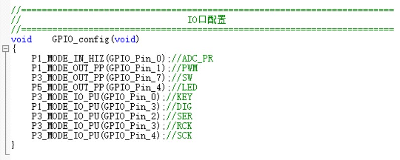

发表于 2025-7-20 13:33:13 | 显示全部楼层
没找到P36的IO模式设置
IO高阻的话会受外部干扰
应设置为高阻并打开内部4K上拉(或 双向/开漏 写1 并打开内部4K上拉)

 楼主| 发表于 2025-7-20 14:19:16 | 显示全部楼层
Debu*** 发表于 2025-7-20 13:33
没找到P36的IO模式设置
IO高阻的话会受外部干扰
应设置为高阻并打开内部4K上拉(或 双向/开漏 写1 并打开内 ...
感谢大佬的指点,没问题了
