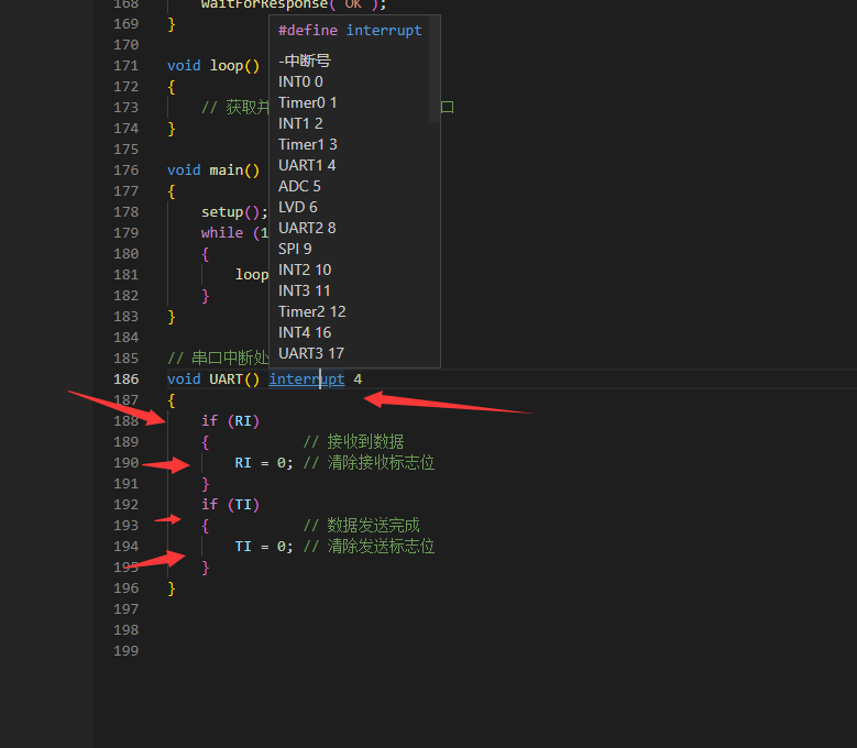

这是没做环境兼容的效果,由于interrupt为非标准关键字,导致整个函数内,语法高亮失效.

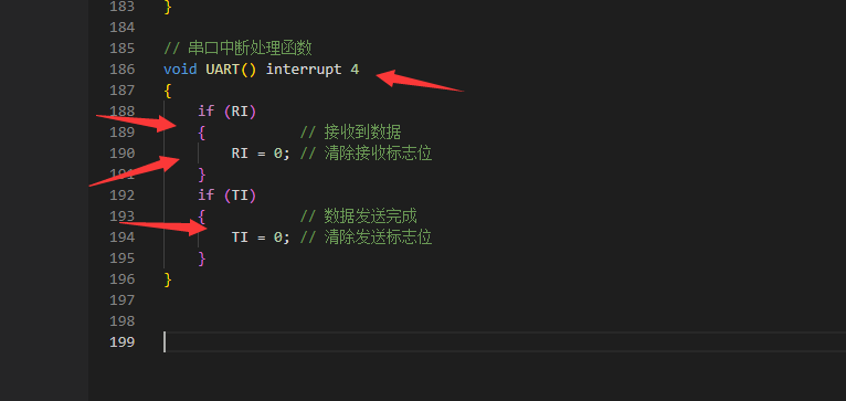

下面是包含兼容头文件后的效果

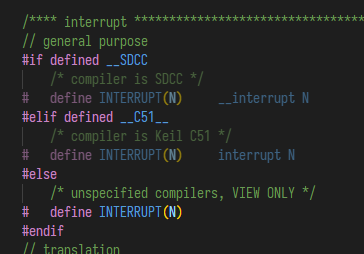

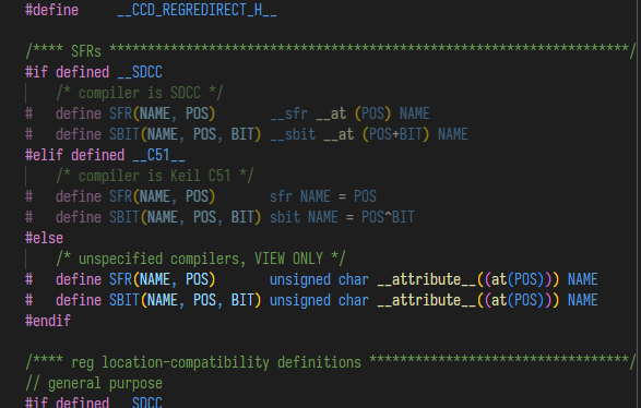

发表于 2023-4-19 21:36:32 | 显示全部楼层
我也使用头文件对编译器进行区分以及兼容vscode高亮
判断vscode和keil可以通过是否定义__C51__宏来判断,因此可以不用手动注释
