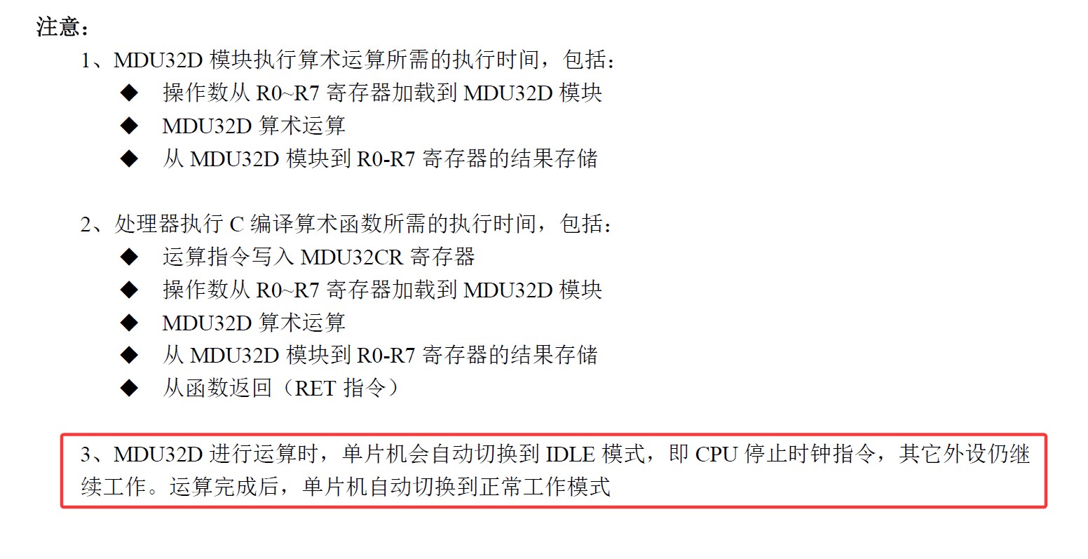

MCU:
AI8H2K12U-B版
问题描述:
由于使用的是B版mcu,在使用MDU32D运算单元时,如何知道该运算单元已执行完指定的操作?
或者说,有个什么标志位指示一下吗?
是在给寄存器MDU32CR赋值时,这个操作会一直阻塞到指定的运算完成吗?

在使用AI8H2K12U-B版MCU的MDU32D运算单元时,确保其运算结果可读的关键在于正确理解该模块的运行机制与状态指示方式。MDU32D是用于执行32位乘法运算的硬件单元,通常用于加速数学运算任务。为了确认运算是否完成并读取结果,需关注以下几点:
首先,MDU32D的运算过程并非立即返回结果,而是通过内部状态机控制。当向MDU32CR寄存器写入操作命令(如启动乘法运算)后,MCU会将该命令提交至MDU32D模块进行处理。在此过程中,MDU32D会根据配置参数执行相应的运算,并在完成后更新相关状态标志。
其次,MDU32D模块并未直接提供一个明确的“运算完成”标志位供软件查询。因此,开发者需依赖其他机制来判断运算是否完成。一种常见做法是通过轮询MDU32SR寄存器中的状态位来判断当前MDU32D的工作状态。例如,MDU32SR寄存器中可能包含“运算就绪”或“结果可用”等状态标志,当这些标志被置为有效时,表示运算已完成,结果可以安全读取。
此外,需要注意的是,向MDU32CR寄存器写入操作命令并不会阻塞CPU执行流程。也就是说,该操作是异步的,即写入操作完成后,MCU会继续执行后续指令,而MDU32D则在后台独立完成运算任务。因此,开发人员必须在代码中引入适当的等待机制,例如通过轮询状态寄存器或使用中断方式,以确保在读取结果前运算已经完成。
综上所述,在使用AI8H2K12U-B版MCU的MDU32D运算单元时,应通过轮询状态寄存器来判断运算是否完成,并在确认运算完成后读取结果寄存器中的数据。这种方式能够有效保证运算结果的准确性和可靠性。
