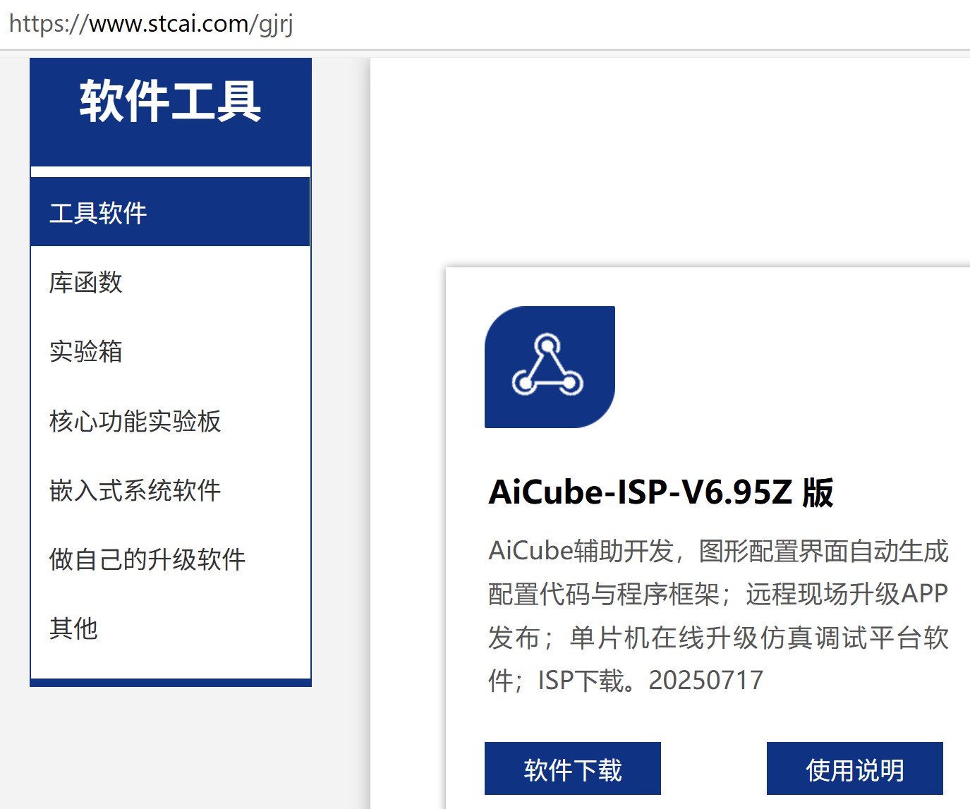

只要电脑一更新软件必闪退。
等了好几个新版本都是闪退。只有92A能用。
其他新版本全部闪退。没法使用???
不知道官方什么时候能解决?
