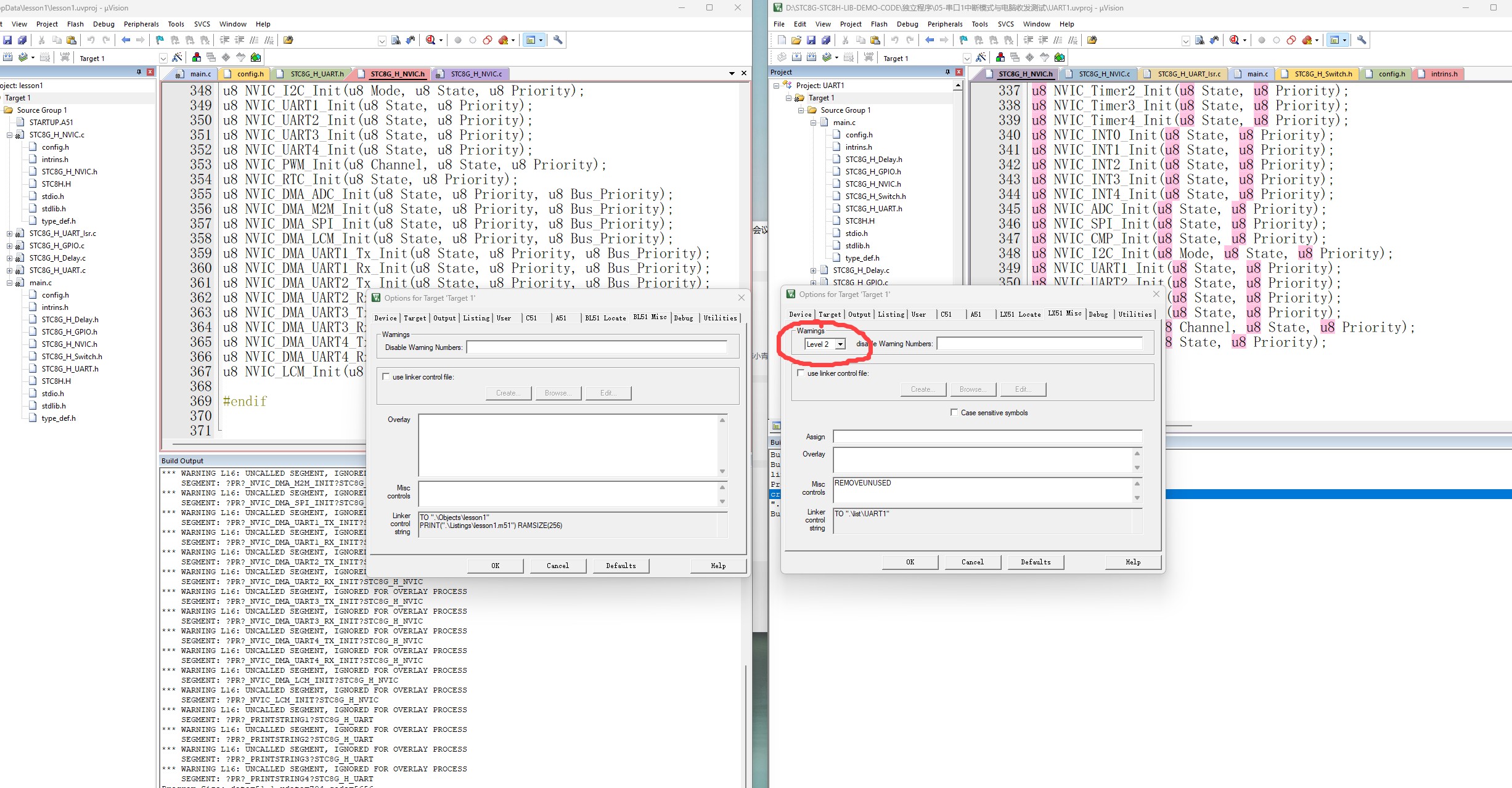

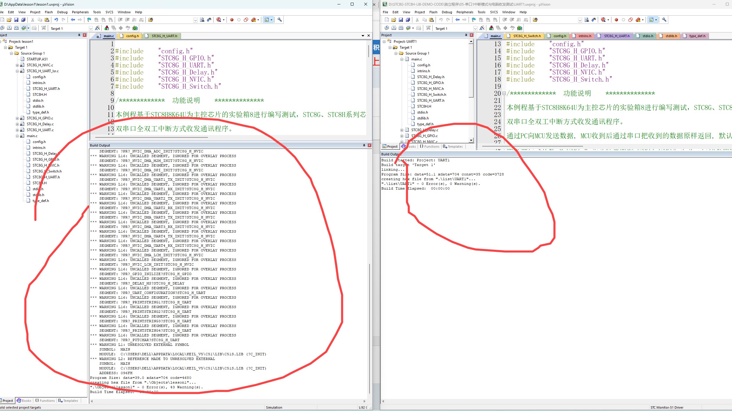

为什么同样调用8G-8H库,例程里面没有警告,
而我新建的工程,复制提供的库,出现一堆未调用的警告?
编译可以通过,程序也正常运行,就是警告一大堆?
我的文件,没有右侧例程的红圈内的可选项

发表于 2025-7-19 05:38:21 | 显示全部楼层
我生成的文件没有例程里面红圈可选项。

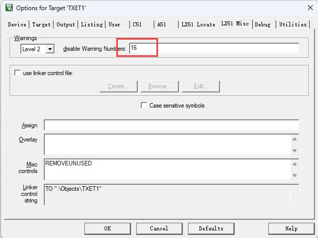

发表于 2025-7-19 08:45:42 | 显示全部楼层
KEIL中按照我下面的截图改下:

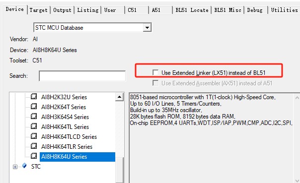

发表于 2025-7-19 20:20:11 | 显示全部楼层
一个是BL51,一个是LX51 [attachimg]109035[/attachimg]  详情 回复 发表于 2025-7-19 20:28

发表于 2025-7-19 20:28:10 | 显示全部楼层
sulaj*** 发表于 2025-7-19 20:20
为什么我的没有level选项
一个是BL51,一个是LX51
