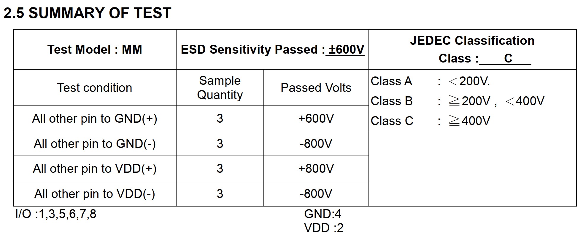

STC8G1K08A-36I-SOP8 的部分 强壮/可靠性 资料, 见附件:
STC8G1K08A-36I-SOP8, HBM-ESD, 8KV, 实际远超 8KV;
STC8G1K08A-36I-SOP8, MM-ESD, 600V, 超过最高等级的 400V;

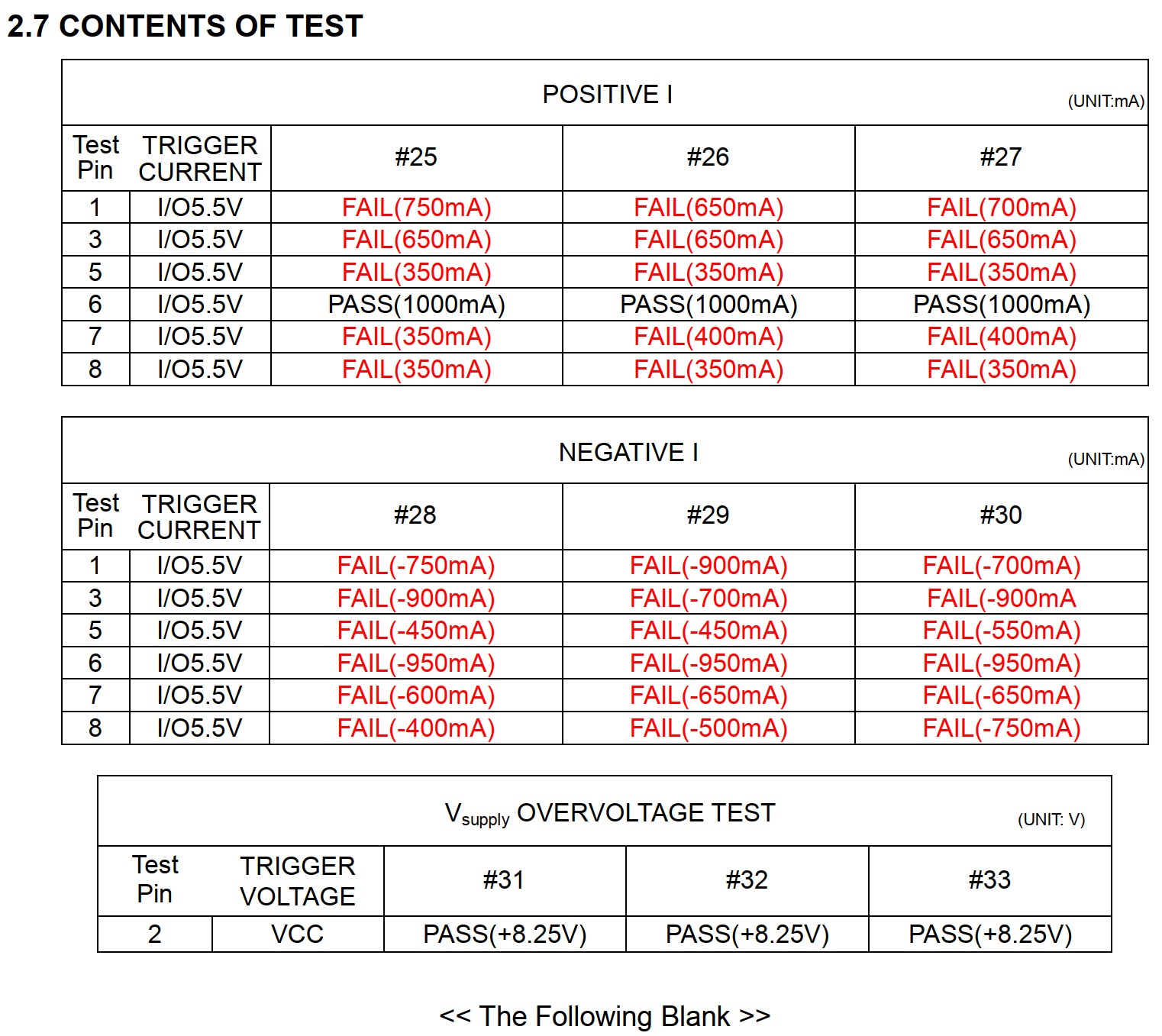

STC8G1K08A-36I-SOP8, LATCH-UP, 300mA;
===实际部分 I/O 比这个还强很多,只是个别I/O只是较强/300mA
STC8G1K08A-36I-SOP8, LATCH-UP, 350mA;
===实际部分 I/O 比这个还强很多,只是个别I/O只较强到过了 350mA
        极个别 I/O 过了 1000mA, 令人难以置信,
        我们都怀疑专业测试机构是否在帮忙吹牛,但也没多给测试费啊
