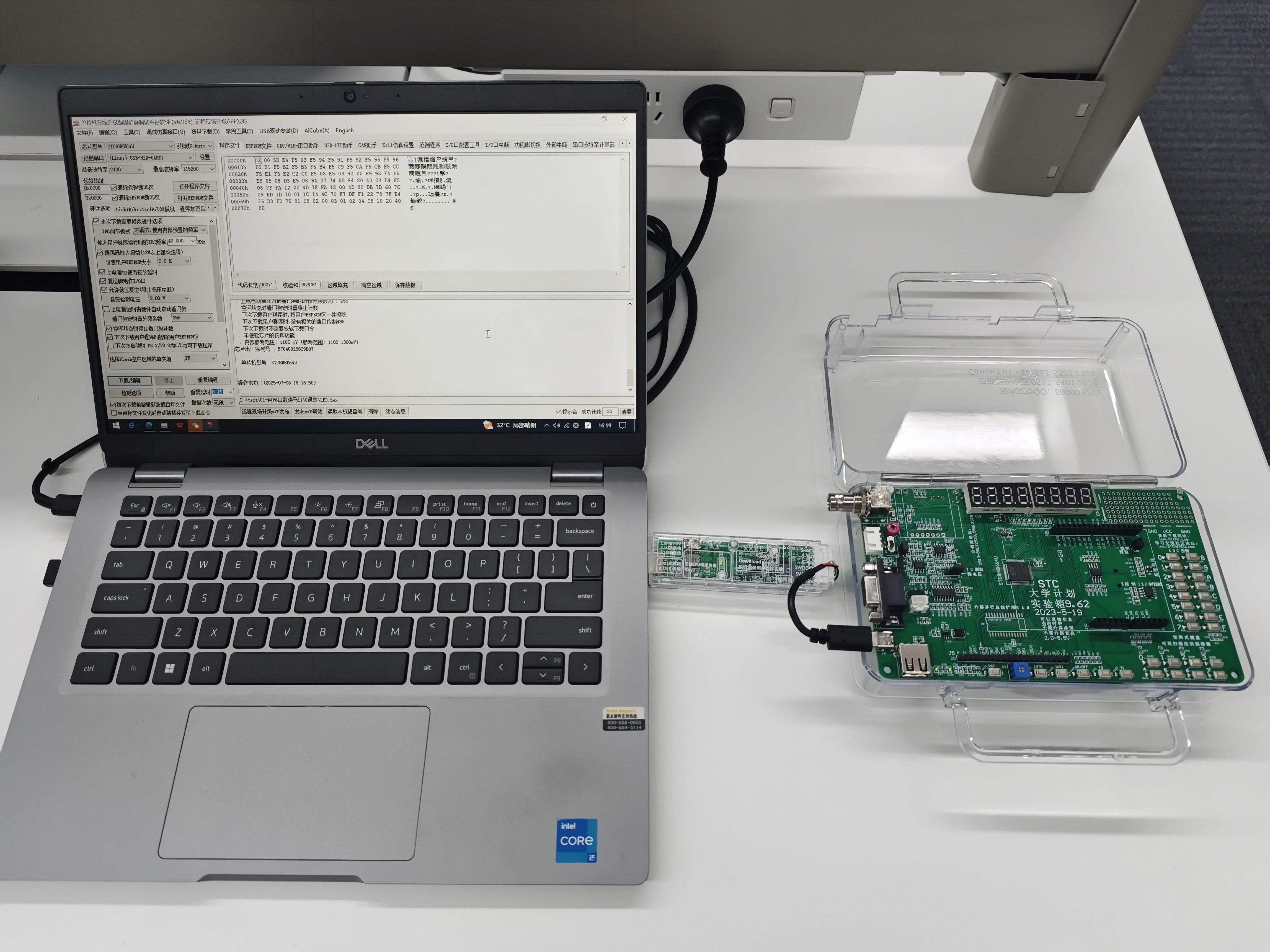

8H8K64U实验箱串口下载实拍图:
使用USB-Link1D的USB串口对目标系统进行串口下载

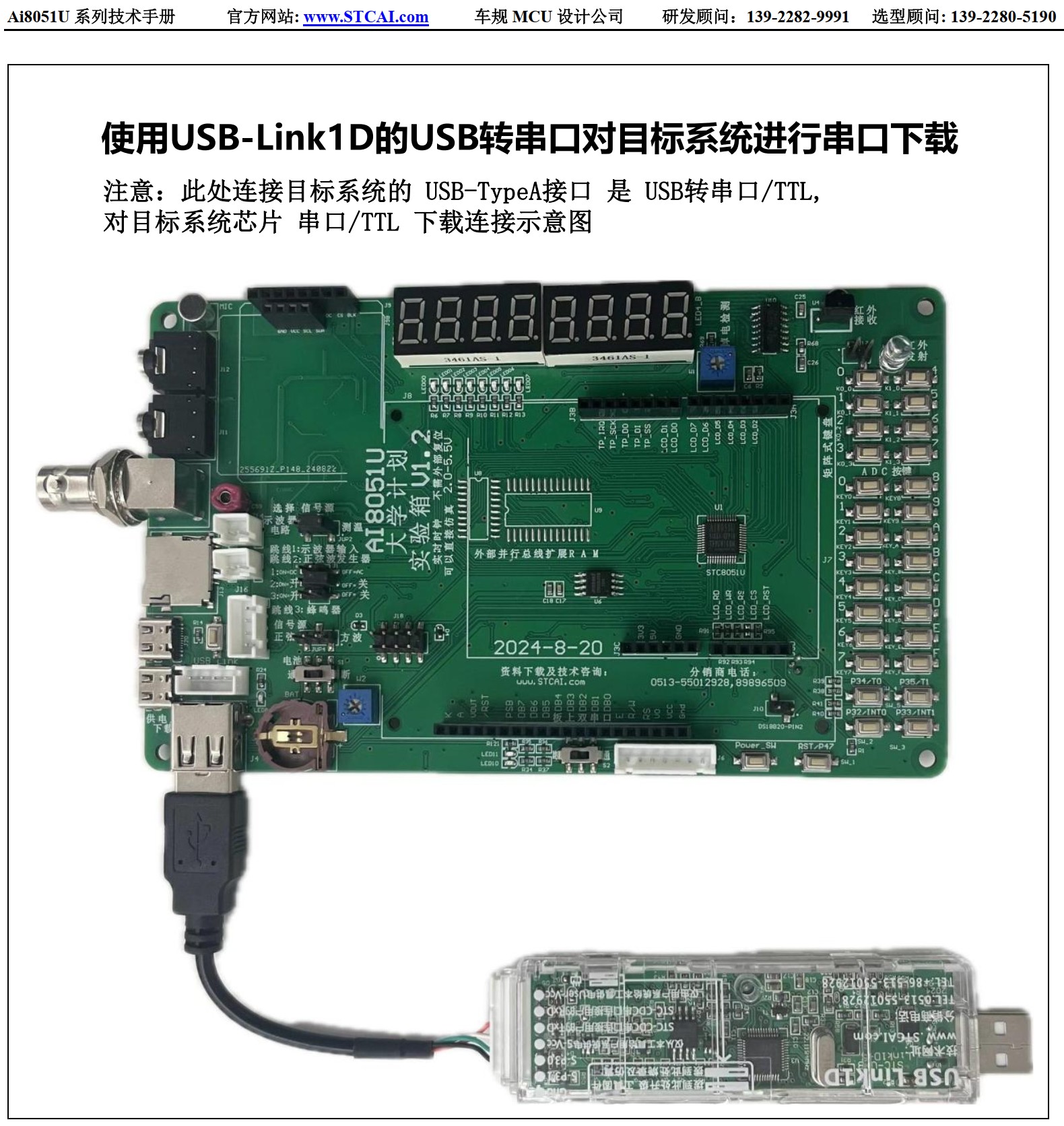

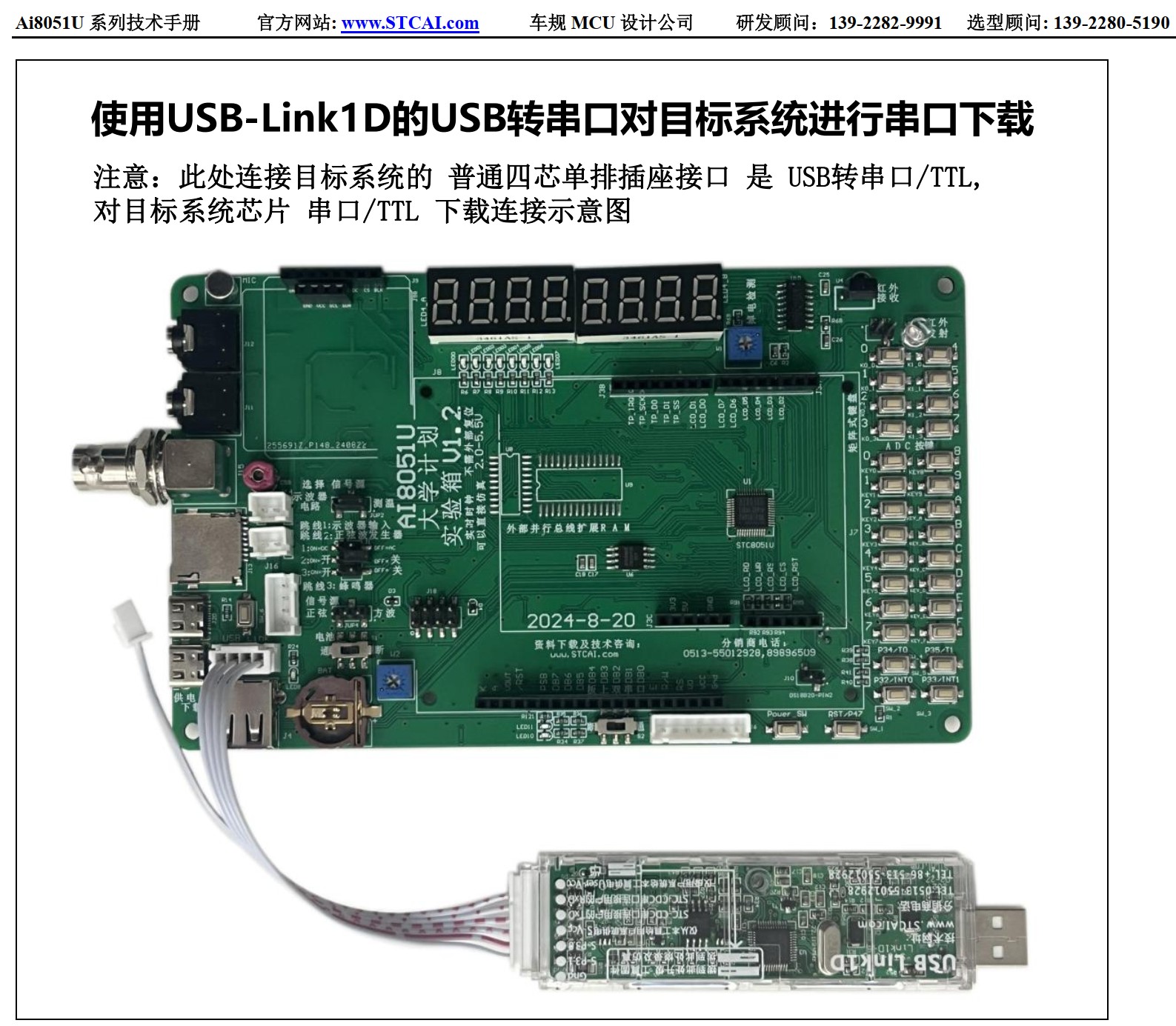

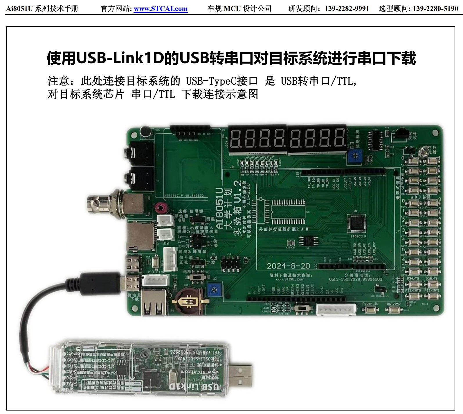

参考下 AI8051U 数据手册中的图片,下面全是:
电脑通过 USB转串口,和 MCU的串口通信
