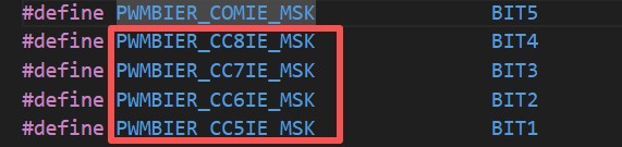

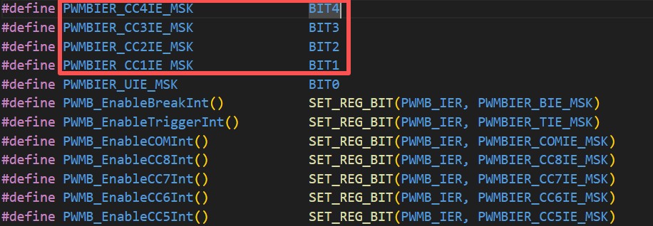

问题反馈:使用AICUBE V1.00Y,生成8H工程,使能PWMB通道7的捕获功能,编译报错如图1。
修改前如图2,修改后如图3。
另外IF报错也是相同方法修改。
图1
图1
图2
图2

  • 打卡总天数:282

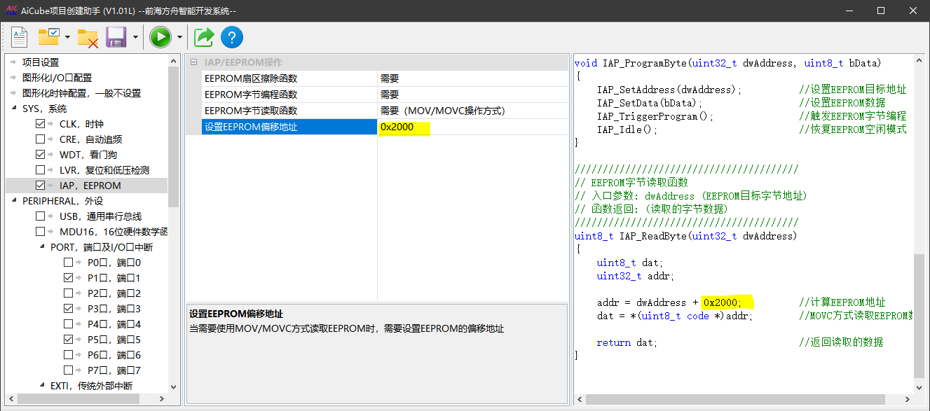

发表于 2026-3-19 12:21:52 | 显示全部楼层
希望下一个版本能把地址宏定义添加进去,就可以方便更改地址。
  1. #define IAP_OFFSET 0x2000

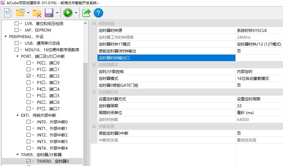

发表于 2026-5-14 11:48:55 | 显示全部楼层
还有一个问题。定时器时间,从32ms改成别的数字一律自动改回去。莫名其妙!!!搞定了。这个最大就是32,可以改成1ms
说明你当前的工作频率和工作模式,最大只能定时到32ms 要定时更长时间,可选择1T模式+24位模式  详情 回复 发表于 2026-5-14 15:50
